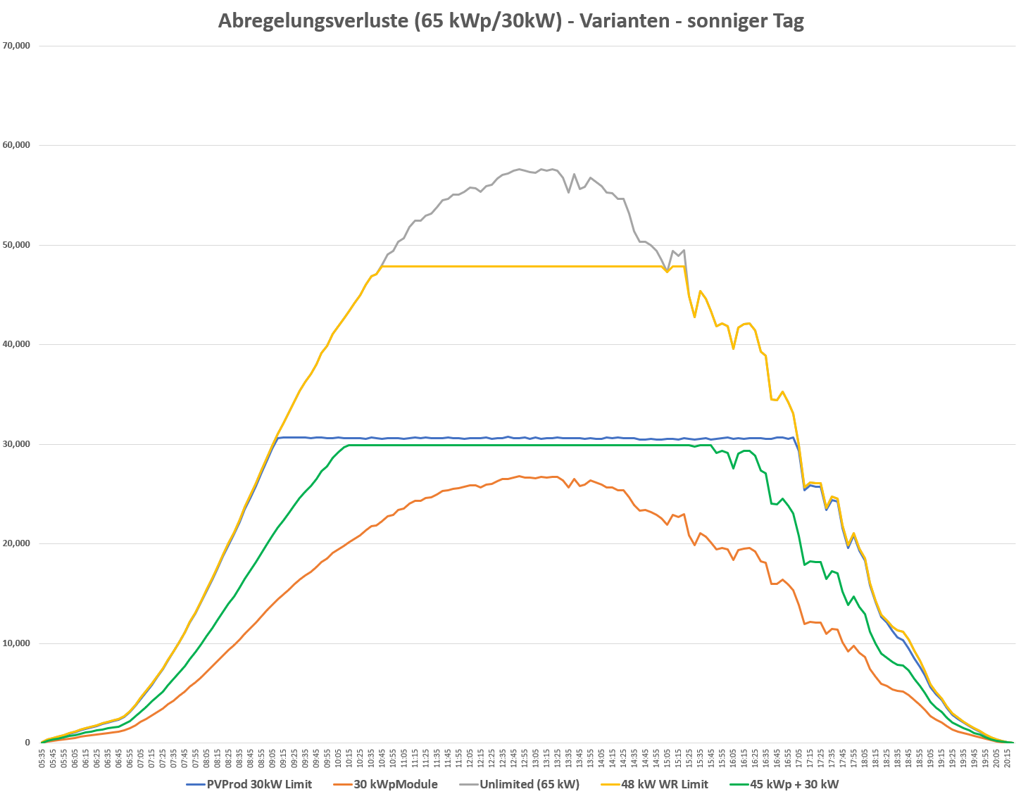

14.5.2023  (#49)
tempo85 schrieb:
Ich habe rund 80kWp mit 30kVA und NA-Schutz vor, wobei ich den Spitzenstrom über einem Akku abfangen möchte. Akku möchte ich auf 50kWh machen aber der bringt auch nicht wirklich viel weil der sehr schnell voll ist. Ich habe das bereits so gut als möglich Simuliert und Abgeschätzt und komme auf ca.10% Jahresverlust. Sprich meine 80kWp/30kVA  sollte so viel Strom erzeugen wie eine 72kWp/72kVA.
Ich werde natürlich versuchen viel auf den Tag zu legen, z.B. Pool, Warmwasser und auch die Heizung fürn Pool, etc.
(Ich habe eine 65 kWp kWp [kWpeak, Spitzenleistung]/30kW Anlage seit 2 Monaten in Betrieb)
Die 10% Jahresverlust sind möglich, hängen jedoch von einigen Faktoren ab.
  • Sind deine 80 kWp kWp [kWpeak, Spitzenleistung] auf einem schattenfreien Süddach, wird es aufwendig, die 10% zu erreichen
  • Sind die 80 kWp kWp [kWpeak, Spitzenleistung] die Summe von verschiedensten Flächen (SNWO) und anderen Einschränkungen wird es "leichter".
  • Da es keine 60 kW Hybrid-WR gibt, wirst Du vermutlich die Batterie über AC anhängen. Auch wenn du in Strom schwelgst, bedenke die Lade/Entladeverluste eines AC Systems, die das 10% Ziel beeinträchtigen
  • Die Überbelegung ist für den Großteil des Jahres sehr gut, da deine Produktion an den miesen Tagen des Jahres nicht so weit ggü deinem 30 kW Limit "absackt". Gerade an den mauen Tagen kommen die 80 kWp kWp [kWpeak, Spitzenleistung] voll zu Geltung
  • Psychologisch und - noch wichtiger - für den Jahresdurchschnitt werden dir die sonnigen Tage weh tun, da sind die Abregelungsverluste sehr hoch.  Um die einzufangen, braucht es sehr viel Batteriekapazität (die im Rest des Jahres herumsteht). Anders herum betrachtet, die sonnigen Tage können in deiner Konfiguration deine schlechten Tage nicht so gut kompensieren, wie bei einer "offenen" Anlage - das drückt den durchschnittlichen Jahresertrag.
Ich habe dir das mal zusammengefasst, was an einem nicht perfekten, aber sonnigen Tag im Mai passiert und meine Realdaten herangezogen (Ich habe 12 MPP, die unterschiedlich abgeregelt werden)
5 Kurven aus dem Bild:
  • "30 kWp kWp [kWpeak, Spitzenleistung] Module": Das wäre die Kurve, wenn zum 30 kW Leitungslimit, 30 kW WR WR [Wechselrichter] Leistung und 30 kWp kWp [kWpeak, Spitzenleistung] Module installiert werden. Ergeben an diesem sonnigen Tag 212 kWh (mit erfreulich hohen kWh/kWp Werten)
  • "45 kWp kWp [kWpeak, Spitzenleistung] + 30 kW": Das wäre die Kurve, wenn man zum 30 kW Limit und den 30 kW Wechselrichter und keinen Batterien die Modulfläche auf 45 kWp kWp [kWpeak, Spitzenleistung] erweitert (150% Überbelegung). Sind 280 kWh (+32%) Ertrag, weitere 37 kWh müssen abgeregelt werden
  • "PVProd 30 kW Limit": Das ist meine aktuelle Kurve, bei 65 kWp kWp [kWpeak, Spitzenleistung] und 30 kW, keine Batterien. Ertrag 316 kWh (+ 49%), Abregelung von 140 kWh ggü einer "offenen" Leitung. Die stärkste Einschränkung kommt von der Tageslänge. Mehr als 10 Stunden Volllast sind Anfang Mai kaum möglich, daher ist das Tageslimit im 300-320 kWh Bereich (10 Std x 30 kW). Im Juni sind die Tage noch um 2 Stunden länger, damit gehen halt 360 kWh/Tag, aber nicht mehr
  • "48kW WR WR [Wechselrichter] Limit": Meine WR WR [Wechselrichter] können auf der DC Seite 48 kW. Unter Ausnutzung der 48 kW DC Seite und alles in eine Batterie zu schieben, können 427 kWh geerntet werden (+ 101%). Von den abgeregelten 140 kWh können damit 111 kWh gerettet werden. Benötigter Aufwand: eine 111 kWh Batterie
  • "Unlimited": Leitung, Module und Wechselrichter sind alle gleichauf auf 65 kW. Ertrag 456 kWh ( +115%)
Bei deinem 80 kWp kWp [kWpeak, Spitzenleistung]/30kW Verhältnis verschieben sich die Kurven noch mehr zu deinen Ungunsten, falls du es nicht schaffst, kontinuierlich einen hohen lokalen Verbrauch an sonnigen Tagen zusammenzubringen, bzw. entsprechende Batterien hast. Hast du so einen hohen Verbrauch an sonnigen Tagen, dann hast du ihn vermutlich auch an schlechten Tagen - dann wird die Stromrechnung halt entsprechend "etwas" höher.
Nachtrag: Meine 66 kWh Batterien kommen in den nächsten Wochen. Dann gibt es neue Erkenntnisse.
LG,
Andy

  •  tempo85
14.5.2023  (#50)
PVAndyE schrieb:
Da es keine 60 kW Hybrid-WR gibt, wirst Du vermutlich die Batterie AC anhängen - Auch wenn du in Strom schwelgst, bedenke die Lade/Entladeverluste eines AC Systems, die das 10% beeinträchtigen
Die Überbelegung ist für den Großteil des Jahres sehr gut, da deine Produktion an den miesen Tagen des Jahres nicht so weit ggü deinem 30 kW Limit "absackt". Gerade an den mauen Tagen kommen die 80 kWp kWp [kWpeak, Spitzenleistung] zu Geltung
Psychologisch und - noch wichtiger - für den Jahresdurchschnitt werden dir die sonnigen Tage weh tun, da sind die Abregelungsverluste sehr hoch.  Um die einzufangen, braucht es sehr viel Batteriekapazität (die im Rest des Jahres herumsteht). Anders herum betrachtet, die sonnigen Tage können deine schlechten Tage nicht so gut kompensiert, wie bei einer "offenen" Anlage - das drückt den durchschnittlichen Jahresertrag.
Ich habe dir das mal zusammengefasst, was an einem nicht perfekten, aber sonnigen Tag passiert und meine Realdaten herangezogen (Ich habe 12 MPP die unterschiedlich abgeregelt werden)
"45 kWp kWp [kWpeak, Spitzenleistung] + 30 kW": Das wäre die Kurve, wenn man zum 30 kW Limit und den 30 kW Wechselrichter und keinen Batterien die Modulfläche auf 45 kWp kWp [kWpeak, Spitzenleistung] erweitert (150% Überbelegung). Sind 280 kWh (+32%) Ertrag, 37 kWh müssen abgeregelt werden
Bei deinem 80 kWp kWp [kWpeak, Spitzenleistung]/30Kw Verhältnis verschieben sich die Kurven noch mehr zu deinen Ungunsten, falls du es nicht schaffst, kontinuierlich einen hohen lokalen Verbrauch an sonnigen Tagen zusammenzubringen, bzw. entsprechende Batterien hast. Hast du so einen hohen Verbrauch an sonnigen Tagen, dann hast du ihn vermutlich auch an schlechten Tagen - dann wird die Stromrechnung halt entsprechend "etwas" höher.
LG,
Andy
ja ist in alle möglichen Himmelsrichtungen Aufgeteilt und auch viele mit 85 Grad gegen Süden. Und die 10% beziehen sich auf meine geplante Anlage. Was man auch noch mitberücksichtigen sollte ist die Alterung der Anlage, bzw. hätte ich dann auch nich Alterungsreserven. Wechselrichter hätte ich 2* 30er Solaredge (einer davon auf 15 begrenzt) und 3x5er Victrons.
Aber beiben wir beim Thema!
Sollte @atma nur einen 15er Wechselrichter nehmen können um die 15kVA vom Netzbetreiber zu bekommen, würde ich dies trotzdem so machen solange die Modulspitzenleistung unter 25kWp ist und wer es genau wissen will oder eventuell noch mehr möchte, kann es auch durch Simulieren ob sich dies wirklich mehr bringt als die zusätzlichen Kosten.
Und je nach Ausrichtung sind wir bei 25/15 nicht mehr im % Bereich sondern im ‰ Bereich. Bei einem StringWR müsste man aber das Datenblatt ignorieren, machen wird es trotzdem nichts. Beim Solaredge könnte es je nach Ausrichtung auch einfach so durchgehen. Ob ein Solaredge WR WR [Wechselrichter] auch mehr kWp kWp [kWpeak, Spitzenleistung] trotzdem zulässt auch wenn der Designer schreit, werde ich dann bei meiner Anlage testen.
