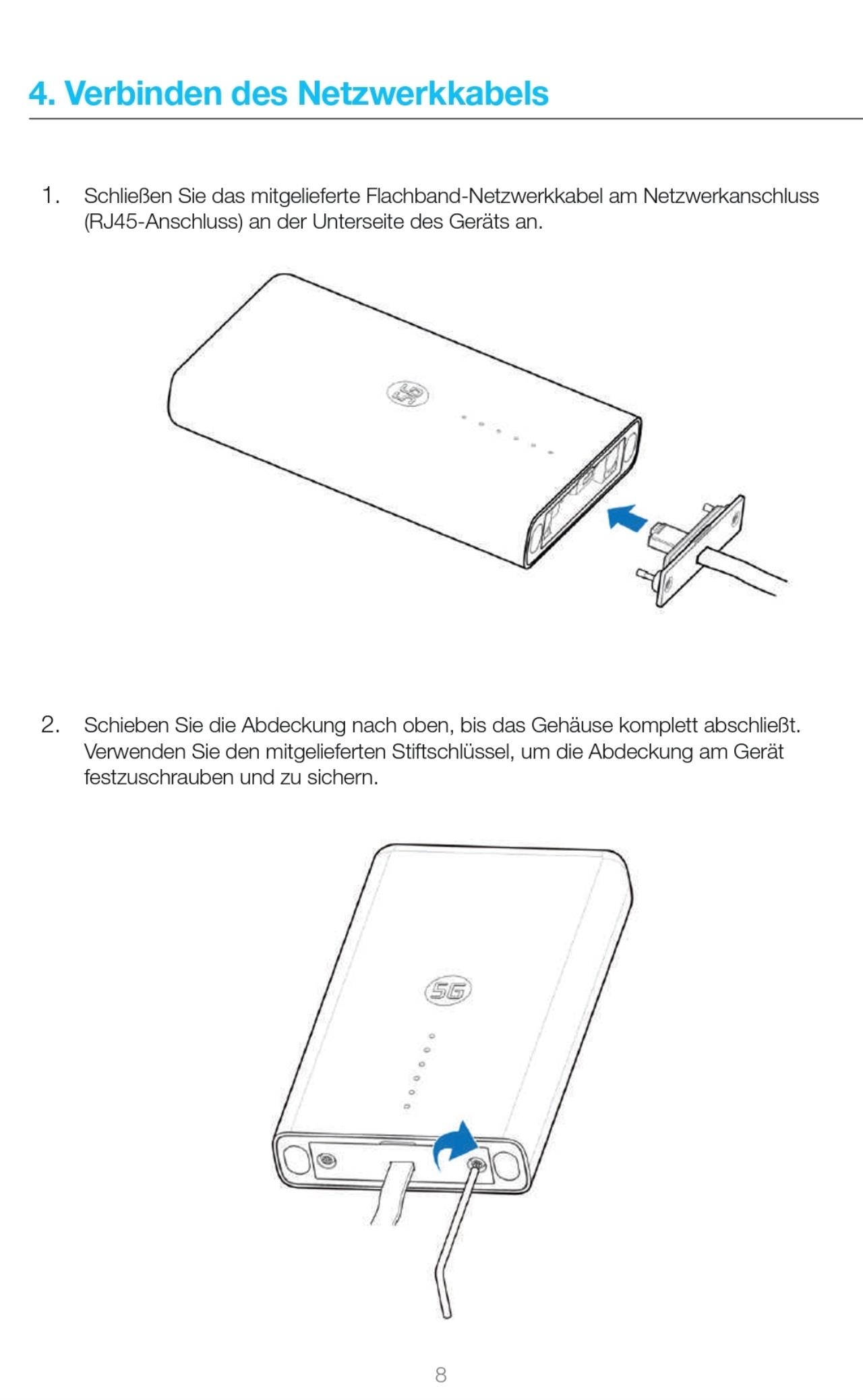

Genau so. Ein Problem könnte nur das Netzwerkkabel darstellen. Der Router muss offensichtlich mit einem vorkonfiguriertem Flachkabel angeschlossen werden: ![]() Ziehst du dieses Kabel (mit Stecker) in den Schlauch ein? Kabel dürfte 10m lang sein. Hier müsstest du den Dichtstopfen einschneiden und solltest ev. zusätzlich noch mit Silikon o.ä. abdichten, da der Stopfen wahrscheinlich nicht mehr vollständig abdichtet. Wenn du ein eigenes Netzwerkkabel einziehst, ist das Abdichten mit dem Dichtstopfen wiederum unproblematisch, dann brauchst du aber eine Verbindungsdose o.ä. um es mit dem Flachbandkabel zu verbinden. Anmerkung: Wo wird die Wandhalterung montiert? Die Wetterstation sollte ja möglichst frei montiert sein, um halbwegs brauchbar zu messen. |

Indem ich den Router innen aufgestellt habe, so guten Empfang habe und dort bleibt er jetzt stehen 😅 Hinter dem Router kommt ein Unifi Dream Router und gut ist. Den Außenrouter den ich hier von 3 bekommen habe, ist eher dafür gemacht, dass man durch ein zugemachtes Fenster geht aber nicht für längere Strecken so wie bei mir. |
