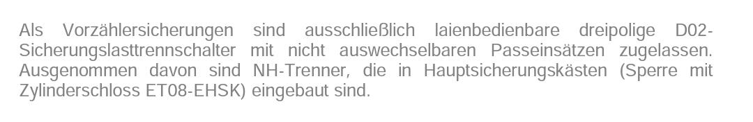

Wie kommst du drauf, dass NH-Sicherungen nicht zeitgemäß sind? Außerdem:
Lt. Technischen Ausführungsbestimmungen der Wiener Netze sind Leitungsschutzschalter als Vorzählersicherung gar nicht zugelassen:
2023/20230404922796.jpg

Gut zu wissen. Weil sie in Deutschland seit Jahren praktisch Standard sind (TAB), technisch moderner sind (nicht träge wie Diazed) und erlauben das volle Potenzial des Anschlußes zu nutzen, oder?
EDIT: Natürlich sind es Minized (D02), nicht NH. Es gibt auch die von den Wiener Netzen erwähnten NH-Trenner (63A) im verschloßenen HAK.

NH sind in die Schleifenkästen von den Wr Netzen drinnnen. Und wenn die im Bock eingebaut werdn, gibts auch nur die als Vorsicherung. Das ist Stand der Technik und da gibts auch nix einzuwenden. Sonst sind D02 in den Hausanschlusskästen verbaut, in die Nutzer können. Diese sind laienbedienbar. Wo NH Trenner drin sind darfst du nicht rein. Steht aber alles in den Wr Netzen Tab. SLS gibt ws bei uns nicht
