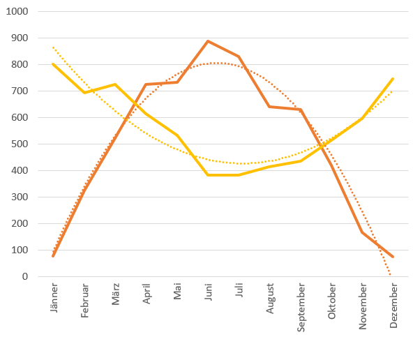

Ja, und deshalb darf er grundlegend falsche Aussagen beinhalten? Das ist ganz bewusst gestreute Desinformation, man könnte es auch Lügen nennen. Das Netz NÖ geht her und verkauft ihre eigene Inkompetenz, die Netze absehbar auszubauen, als Tipps für den effizienten Betrieb einer PV. In Wahrheit sind es Tipps für das Netz NÖ, damit das Netz nicht in die Knie geht, niemals aber Tipps für den Betreiber.
Die PV nach dem Bedarf ausrichten? Nach welchem Bedarf?
Verbrauch ist gelb, Produktion ist rot. Beide Kurven haben eine Fläche von grob 6 MWh. Blöd halt, dass sie komplett gegengleich laufen.
