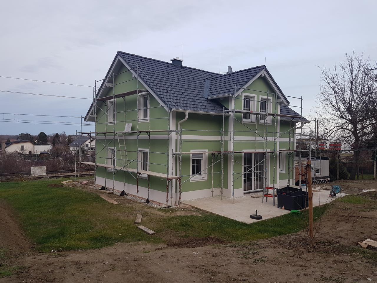

Ich kann aber mit den typischen Würfel-Walmdach- oder Würfel-Flachdach-Bauten garnix anfangen.
Wir haben auch Satteldach mit Gaupen (leider weniger PV-Fläche als ihr) und ich würds jederzeit wieder so bauen.

Cool! Werd ich gerne mitlesen. Satteldach find ich sehr sympathisch, wir bauen auch gerade allerdings wesentlich kleiner aber auch mit satteldach und klassischem Balkon (den sieht man ja auch immer seltener).
5.3.2023  (#4)
Bianci schrieb: Wir haben auch Satteldach mit Gaupen (leider weniger PV-Fläche als ihr) und ich würds jederzeit wieder so bauen.
sieht ja fast aus, wie meines 😀
nur ist das blau. Ich mach morgen mal ein Foto aus der gleichen Perspektive 😉

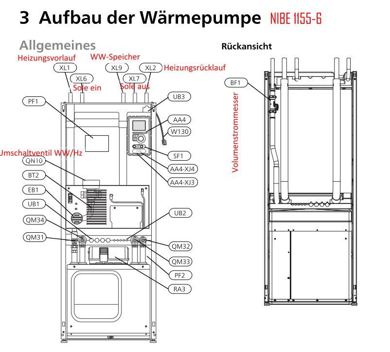

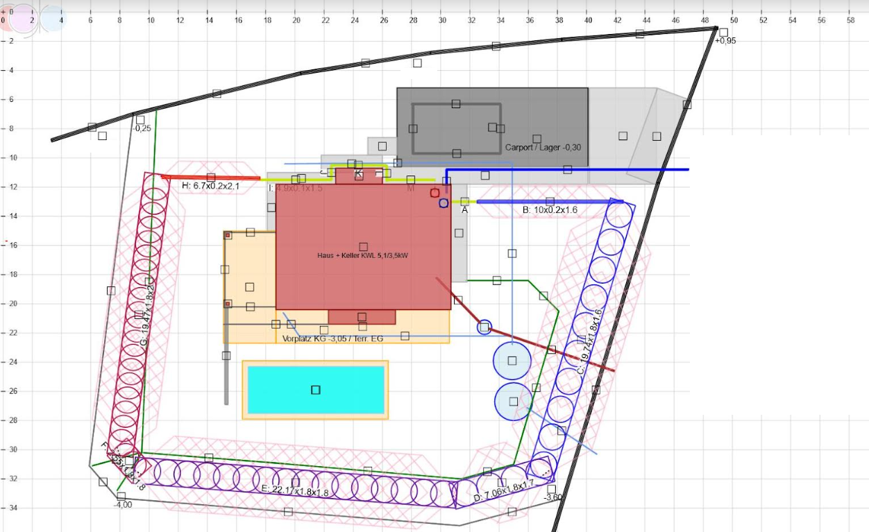

RGK Planung - Erster Entwurf ist da. Habt ihr Feedback bzw. noch Verbesserungsvorschläge dazu? Im unteren Teil befindet sich eine "Sickergrube" wobei das Hangwasser/Drainagewasser über dem Kollektor versickern soll, das sollte schonmal nicht so schlecht sein.
Wie entscheidet man eigentlich in welche Richtung die Sole läuft? Man könnte den RGK RGK [Ringgrabenkollektor] ja auch "umgekehrt" betreiben?
Nächste Woche soll der RGK RGK [Ringgrabenkollektor] jedenfalls eingegraben werden. Ich werde berichten.
2023/20230320671971.png

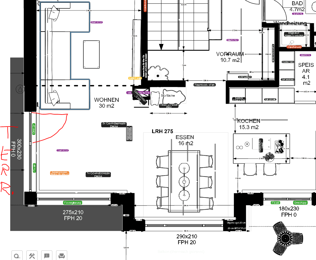

Wir haben uns überlegt ob wir die Fenster nochmals etwas optimieren können, siehe Renderings.
Wir sind uns noch nicht ganz sicher ob das alles eine gute Idee ist.
  • Evtl. doch ein bodentiefes Fenster beim Essplatz - Der Lichteinfall ist einfach ganz was anderes, wenn kein Schatten geworfen wird im Bodenbereich.
  • Im "Erker" im EG und OG statt 270 cm breiten HX300 Fixverglasungen geändert auf 290 cm breite HF510 mit Kämpfern (Hypothese: Einfachere, günstigere Montage, geringere Probleme bei Beschädigung da einfacher ein/auszuglasen als rahmenlose Fixverglasungen).
  • Im OG die schmalen Elemente öffenbar machen (mit abnehmbarem Griff wäre dann auch kein franz. Balkon notwendig). Sollte auch günstiger sein als eine 270 cm breite VSG Scheibe). Außerdem von innen putzbar.
  • Beide Fixverglasungen im EG mit Parapethöhe 20 statt "bodentief" damit sich eine Fensterbank ausgeht (Hypothese: weniger Probleme mit Abdichtung, evtl. etwas günstiger). Bei Fixverglasungen bringt es für mich gefühlt ja eh nicht wirklich was wenn sie bis zum Boden runtergehen, außer dass sich dort dann noch mehr Staub im Eck sammelt.
  • Da unser Grundriss keine HST HST [Hebeschiebetür] erfordert -> Beim Ausgang zur Terrasse beim Wohnzimmer eine Drehtür mit 120 cm Breite, kombiniert mit einem 180 cm Fixteil (Hypothese: Günstiger). Die Terrasentür würde dann nicht stören, da die Couch direkt daneben steht (Türwürde Seitenteil der Couch berühren und steht nicht im Weg rum).

Alles in allem denke ich sollte durch den Verzicht auf eher breite durchgängie Verglasungen die Glasstärke der Scheiben sinken und ich vermute somit sollten die Kosten für die Fenster, im wahrsten Sinne des Wortes, im Rahmen bleiben.
Was würdet ihr machen? Von außen gefällt es uns so jedenfalls besser als die vorherige Variante.

Punkt 1. Sole geht rechts in die Erde kalte Seite und kommt von links frisch betankt. Wenn die WP WP [Wärmepumpe] zb Nibe mit der Front nach am Plan oben zeigt dann kolli drehen.
Mit Punkt 2 gibt's hier ander Leute mit besseren Tps als von mir.

Die nun vergrößerten Glasfronten sind im Süden/Südwesten, richtig? Da werden die bodentiefen Fenster zumeist eh komplett beschattet werden müssen. Weiß nicht, ob sich die zusätzliche Glasfläche dann wirklich lohnt?
  •  babysnakes
20.3.2023  (#15)
Mehr bodentiefe Glasflächen machen meiner Meinung nach nur bedingt Sinn.
1. Man hat keinen Platz für Mobilar an der Wand, oder auch Fläche für Bilder etc. (vielleicht nicht grad hier neben dem Esstisch, aber generell halt).
2. Zuviel Glas rundherum macht das Wohn-/Esszimmer nicht gemütlich (heimelig) sondern eher auslagenmäßig, aber da gibt's wahrscheinlich viele verschiedene Vorlieben.
3. Statisch wird's da einige Unter- bzw. Überzüge geben müssen, also mehr Aufwand generell.
4. Ums Beschatten kommt ihr ohnehin nicht herum, hier wäre nur die zusätzliche Fläche zu bemerken, die auch noch beschattet werden muss.
Generell wohl einfach Geschmackssache, ich würd's nicht machen ;)

Hab mir eure Anregungen nochmal zu Herzen genommen und die Fensterflächen etwas reduziert, sowie die Parapethöhe beim Essplatz auf 70 cm gesetzt.
Ist ein guter Kompromiss, finde ich. Danke für eure Anregungen.
Unsere Philosophie bei der Planung war prinzipiell:
  • Gemeinschaftsräume möglichst "nach außen geöffnet" -> bodentiefe Fenster. Denn: Wir sind, gerade im Winter, "Sonnenanbeter" 😎. Unser jetziges Wohnzimmer hat bereits ein bodentiefes Fenster und wir lieben es!
  • Rückzugsräume mit möglichst viel Privatsphäre. Daher gibt es dort keine bodentiefen Fenster.
Die Heimeligkeit wird durch Verwendung von Vorhänge, oder ähnliches, gefördert.

Joulia schrieb: Wie entscheidet man eigentlich in welche Richtung die Sole läuft? Man könnte den RGK RGK [Ringgrabenkollektor] ja auch "umgekehrt" betreiben?
das ist beim RGK RGK [Ringgrabenkollektor] wirklich ein wichtiger punkt, der gelegentlich übersehen wird, weil alle anderen kollektorsysteme und tiefenbohrungen kein kaltes/warmes ende haben. wir haben beim RGK RGK [Ringgrabenkollektor]-paket daher farbige klebebänder dabei, damit die enden richtig markiert werden und schulen unsere installateure penibel darauf. hat schon mal einen bauschaden gegeben weil nachträglich bei erweiterungsarbeiten der RGK RGK [Ringgrabenkollektor] abgeklemmt und falsch wieder angeschlossen wurde...
seitdem gibt es einen fetten warnsatz auf der verlegeplanung...
Akani schrieb: Punkt 1. Sole geht rechts in die Erde kalte Seite und kommt von links frisch betankt. Wenn die WP WP [Wärmepumpe] zb Nibe mit der Front nach am Plan oben zeigt dann kolli drehen...
Andi, willst du damit sagen daß meine chefplanerin nach >2000 anlagen nicht weiß wo die 1x55 kalt und warm hat? 😱
hab sie gleich mal kontrollieren müssen...
2023/20230326506466.jpg
ich glaube der becker hatte das mal so schön ergänzt...
wir haben uns da früher viel mühe mit der realen positionierung der verteiler gegeben, aber das mittlerweile untergewichtet. erstens kommen in der aktuellen lieferkrise immer öfter spontan andere verfügbare wp zum einsatz und zweitens hat da jeder installateur seine vorlieben wo er die komponenten/armaturen montieren möchte, beide seitlich oder links/rechts der maschine...
kollektor drehen wäre hier nicht so gut, der wurde auf die anböschung gelände hingeplant...
Joulia schrieb: aber ist es wirklich zu empfehlen? Sollte das kalte Ende des Kollektors evtl. umgedreht werden, damit es die Bäume nicht so kalt bekommen von unten?
ich empfehle es zumindest...
