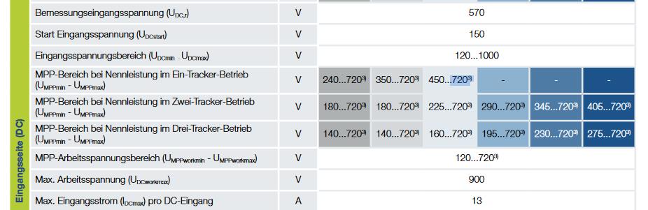

Im Datenblatt steht ein max. MPP Arbeitsspannungsbereich von 720V.
2023/20230303109579.png
Momentan liegt die Spannung jedoch schon in diesem Bereich. Bei 2-Tracker-Betrieb liegt Umppmin auf schon bei 290V
Was für Möglichkeiten habe ich nun? 22 Module auf einen String wird nicht gehen oder?

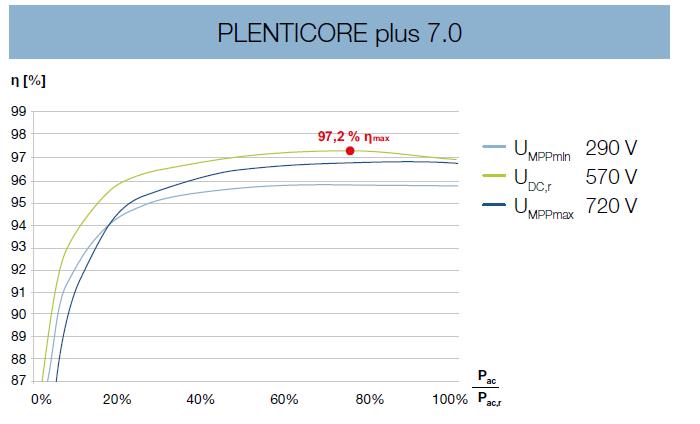

Verliert man bei 11 Module/String an Effizienz da die Spannung niedriger ist oder im schlimmsten Fall der WR WR [Wechselrichter] gar nicht zu arbeiten beginnt?

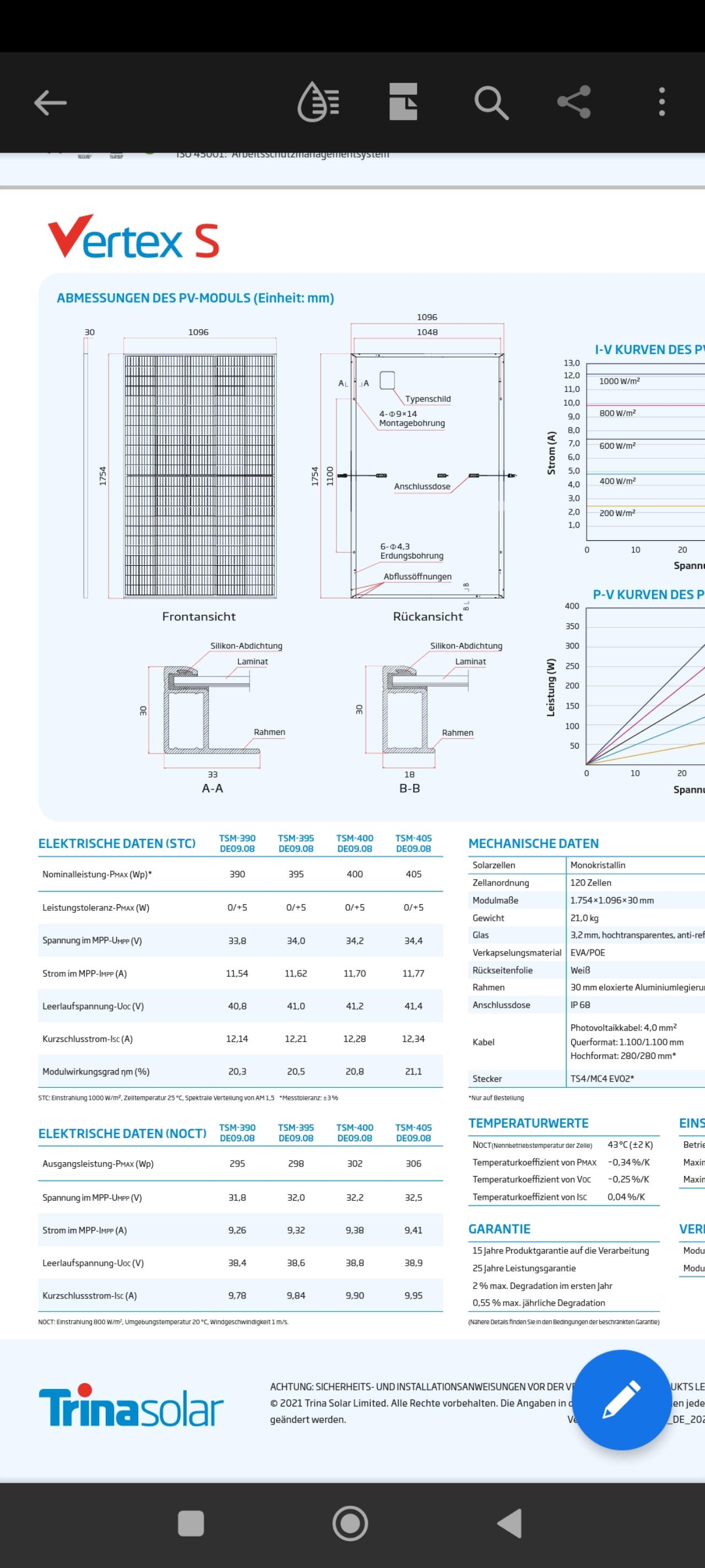

Ich habe die Vertex s mit 395W. Leerlaufspannung 41V

rabaum schrieb: Relevant ist für dich die Leerlaufspannung, nicht die im MPP.
Und das verstehe ich nicht ganz. Wozu dient dann die maximale mpp Spannung?

Das Modul hat einen Temperaturkoeffizient von -0,25% pro K. Messwert liegt bei 25 °C. Um auf die Leerlaufspannung bei -10 °C zu kommen hast du 35 x 0,0025 = 0,0875. Das schlägst du auf die 49,7 drauf.

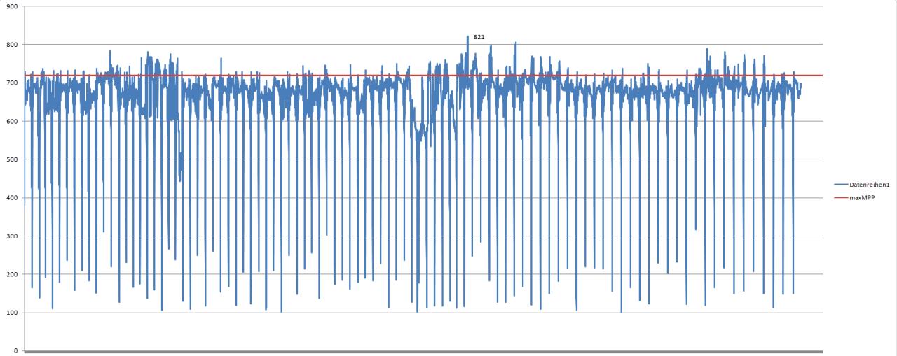

Am Freitag habe ich kurz die Dc- Spannung verfolgt und da war sie Spannung schon bei 20 Modulen zeitweise bei 715V. Ich möchte noch die logfiles der letzten Monate auswerten daher ist es nicht auszuschließen das die Spannung bereits über 720V war.

Bube schrieb: Im Datenblatt steht ein max. MPP Arbeitsspannungsbereich von 720V.
Im Datenblatt steht hier nicht "max" sondern eben der Bereich, wo es optimal läuft. Das bedeutet, dass er ab 720 V etwas aus dem Optimum fährt, aber noch produziert.
900 V ist der Wert der maximalen Arbeitsspannung.

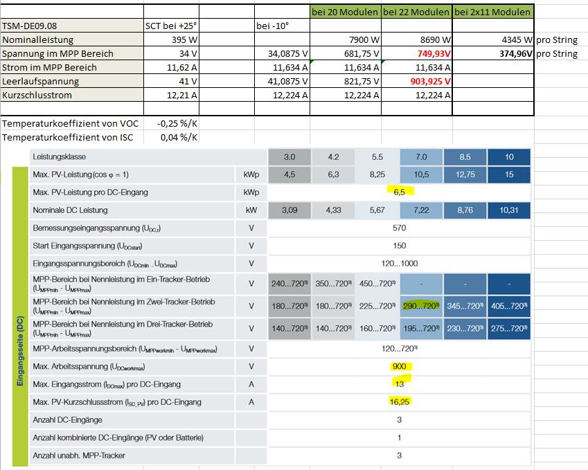

Ich habe mich jetzt noch ein bisschen ausgiebiger mit dem Thema beschäftigt und mir alles genauer aufgeschrieben. Komme jetzt auf andere Werte als zuvor?!
2023/20230309954737.png
Wenn ich jetzt richtig gerechnet habe bin ich bei 20 Modulen innerhalb der Bereiche. Kostal gibt jedoch eine max. PV Leistung / DC- Eingang von 6,5kWp an. Da bin ich jetzt schon mit 7,9kWp deutlich drüber.
Bei 22 Modulen und -10° überschreiten sowohl die Mpp Spannung als auch die Leerlaufspannung knapp die max. Werte.
Zusätzlich habe ich mir die DC Spannung der letzten 100Tage angesehen. Kurzfristig gab es Spitzen bis 821V.

Wahrscheinlich ist jetzt die Lösung mit dem geringsten Aufwand alles auf 2 Strings auzuteilen oder? Dann wäre die Spannung wesentlich geringer und der Wirkungsgrad fällt auf ~ 96%

Du kommst auf andere Werte weil du falsch rechnest 😀
Die Leerlaufspannung bei -10 Grad ist 41 x 1,0875 = 44,5875.
Damit sind es bei 20 Modulen 891,75V und bei 22 Modulen 980,925V.
