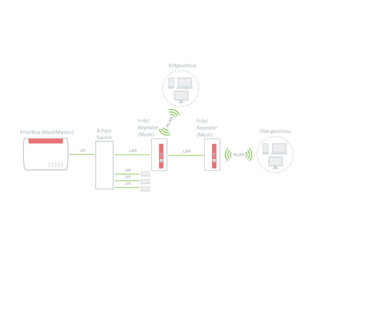

Und so würde ich mir das wünschen mit den 2400ern, denkt ihr das würde so als ein einziges Mesh funktionieren?
*Edit: Ich sehe gerade, der 2400er hat nur einen LAN-Port, somit kann man gar nicht reingehen und wieder raus zum nächsten per Ethernet-Kabel :/
