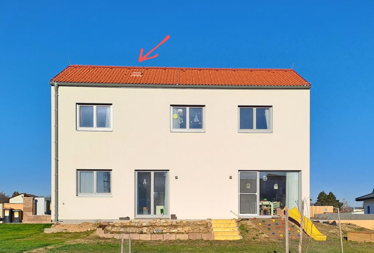

Irgendwann in den nächsten Jahren soll bei uns eine Gelddruckmaschine aufs Dach. Ich möchte in diesem Thread mal schamlos euer Wissen anzapfen, um mal Vorzufühlen, was bei uns theoretisch möglich ist.
Die Gegebenheiten:
Dachfläche: ~4 x 11m, in Summe also etwa 44m².
Neigung: 25°
Südausrichtung.
Und so sieht das ganze aus:
2023/20230211835008.jpg
Mit dem Pfeil habe ich die Einstiegsluke markiert, die blöderweise nicht überdeckt werden kann.
Ich habe mir mal überschlagsmäßig ausgerechnet, dass da etwa eine 9kWh Anlage draufpassen würde.
Ersters Hindernis: Frau will nicht das Dach voll machen, weil das schirch ausschaut 🫣
Das heißt: ich brauche konkrete Argumente die FÜR die BevollPVlerung des Daches sprechen: Geld.

Bekomme ich da überhaupt auch mehr auf's Dach?
Ist bei 25° Neigung noch eine Aufständerung sinnvoll/notwendig?
LV ist ubrigens bereits vorbereitet, falls das irgendwie relevant ist.
Soweit mal ein paar Fragen. Vielleicht mag ja jemand seine Einschätzung dazu abgeben.

Meine Frau hat Gottseidank gesagt es ist ihr egal. In ein paar Jahren schauen alle Dächer so aus. Und bei 22 Grad siehst du es vom eigenen Garten aus gar nicht. 🙂

Macht es Sinn bei 25° auch nordseitig Panele anzubringen? Gefühlt kommt da 2-3 Monate gar kein Sonnenlicht hin. Ich werd mir mal ansehen wie das heute zu Mittag aussieht, sollte sich die Sonne blicken lassen.

Also Dachluke entweder nach Norden oder überdecken. ( mit Leiter kommt man auch rauf.)
  •  tomsl
11.2.2023  (#10)
forscher schrieb: Also Dachluke entweder nach Norden oder überdecken. ( mit Leiter kommt man auch rauf.)
Das hab ich mir eh auch schon überlegt, vor allem kommt man von der Nordseite leichter auf's Dach weil dort die Garage ist.
Überdecken darf ich die baurechtlich sicher nicht.

Kenn eure Gegebenheit nicht, aber nur ein Gedanke:
Sieht man die Module vom Garten aus? Hast eh oben geschrieben, dass man sie nicht sieht. Also egal.
Seht ihr das Süddach wenn ihr nach Hause fahrt? Wenn nicht, is die PV auch egal.
Wenn der Eingang nordseitig ist, reicht es ja wenn man dort das rote Dach sieht.
Und die komplett schwarzen Module schauen echt edel aus 👍
Kannst deine Daten auch bei PVGis eingeben und mal grob die Erträge und Amortisierung rechnen.
Bzgl. Dachluke: Wo kein Kläger ... 😉
Wer soll da noch nachschauen? Habts ja keinen Kamin, oder?
