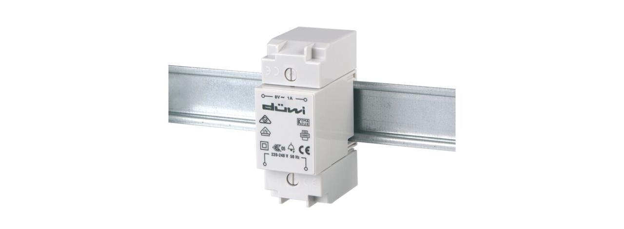

Hallo zusammen
Habe hier einen Klingeltrafo
Unten am Eingang wollte ich nur sicherheitshalber nochmal nachfragen,
Am trafo unten links - Neutralleiter
Am trafo unten rechts - Phase
Oben 8VAC Ausgang.
2023/20230202284936.jpg
auch wieder links Neutralleiter, rechts Pahse
Danke euch!

Grundsätzlich ist es dem Strom bei Wechselspannung komplett wurscht, wo N und wo L angeschlossen werden.
Es kann natürlich Fälle geben, wo es aus anderen Gründen vorgegeben ist, wo man L und N anschließt. Z.B. weil so der Berührungsschutz erhöht wird (klassisches Bsp. sind Lampenfassungen).
Natürlich nur bei fixen Installationen, weil bei unseren Schuko Steckern/Dosen kein Verpolungsschutz gegeben ist.

So.
Der Trafo ist montiert und die Klingel läutet.
Da ich ja sowieso beim Elektriker meines vertrauen war, habe ich auch gleich dort den Trafo genommen, da ich mir dachte: besser etwas teurer, dafür aber eine gute Qualität.
Die 8v Glocke läutet. emoji
Interessant: es handelt sich um einen Trafo, der je nach Ausgangs Belegung 4v, 8v oder 12 v Ausgangsspannung bringt. das ist super.
Was mich jetzt etwas gewundert hat, ich hab mit meinem Multimeter den Trafo durchgemessen.
Der 4v Ausgang bringt 5.6v Spannung
Der 8v Ausgang bringt knapp 12v und der 12v Ausgang bringt 17v.....

jumbo125 schrieb: Der 4v Ausgang bringt 5.6v Spannung
Dann brauchst unbedingt ein neues 6.5 stelliges Multimeter um mind. 2000€ 😄.
Klingeltransformatoren sind in der Regel kurzschlussfest.
Beim Klingeltransformator ist der Eisenkernquerschnitt und der ohmsche Widerstand der Wicklungen so dimensioniert, dass bei einem Kurzschluss der Sekundärwicklung  es zu keiner unzulässigen Erwärmung des Trafos kommt.  Die Spannungen, die du gemessen hast, sind die Leerlaufspannungen.  Bei Belastung sinkt die Ausgangsspannung.
Das ist normal und nennt sich Leerlaufspannung, die ist immer höher als die tatsächliche Spannung dann mit Last dran im Betrieb.
