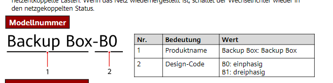

Die B1 wäre dreiphasig, du könntest damit alle drei Phasen des Hauses versorgen
2023/20230202319582.png
Ob alle Verbraucher gehen hängt von der Last ab und was WR WR [Wechselrichter] und Speicher bereitstellen können.

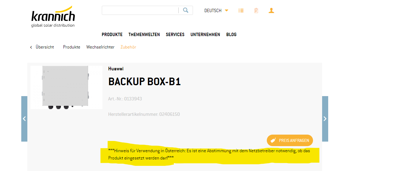

Ist sichergestellt dass du die B1 betreiben darfst? Mein Letztstand war, es ist nur die B0 in Österreich zugelassen, Aber vielleicht bist du ja aus einem anderen Land

Tja angeboten wird die Tage viel
