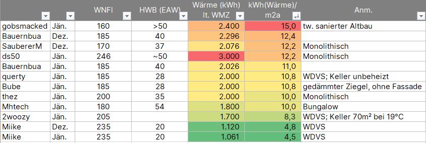

  •  Miike
31.1.2023  (#16)
2023/20230131810783.png
Unser Haus steht übrigens im Waldviertel, wettermäßig nicht unbedingt die freundlichste und sonnigste Gegend des Landes. RT Wohnbereich bei ausbleiben solarer Erträge je nach Raum bei 21.5-22.0°C.

  •  gobsmacked
31.1.2023  (#18)
Coole Auswertung - zeigt sehr gut, dass der Energieausweis ein wirklich gutes Hilfsmittel für die Einschätzung des Energiebedarfs bzw. den "Vergleich" von Häusern ist.
  •  Miike
31.1.2023  (#19)
@2woozy: möchtest du noch deinen HWB lt. EAWEAW [Energieausweis] verraten. Dann könnte ich das noch ergänzen. danke.

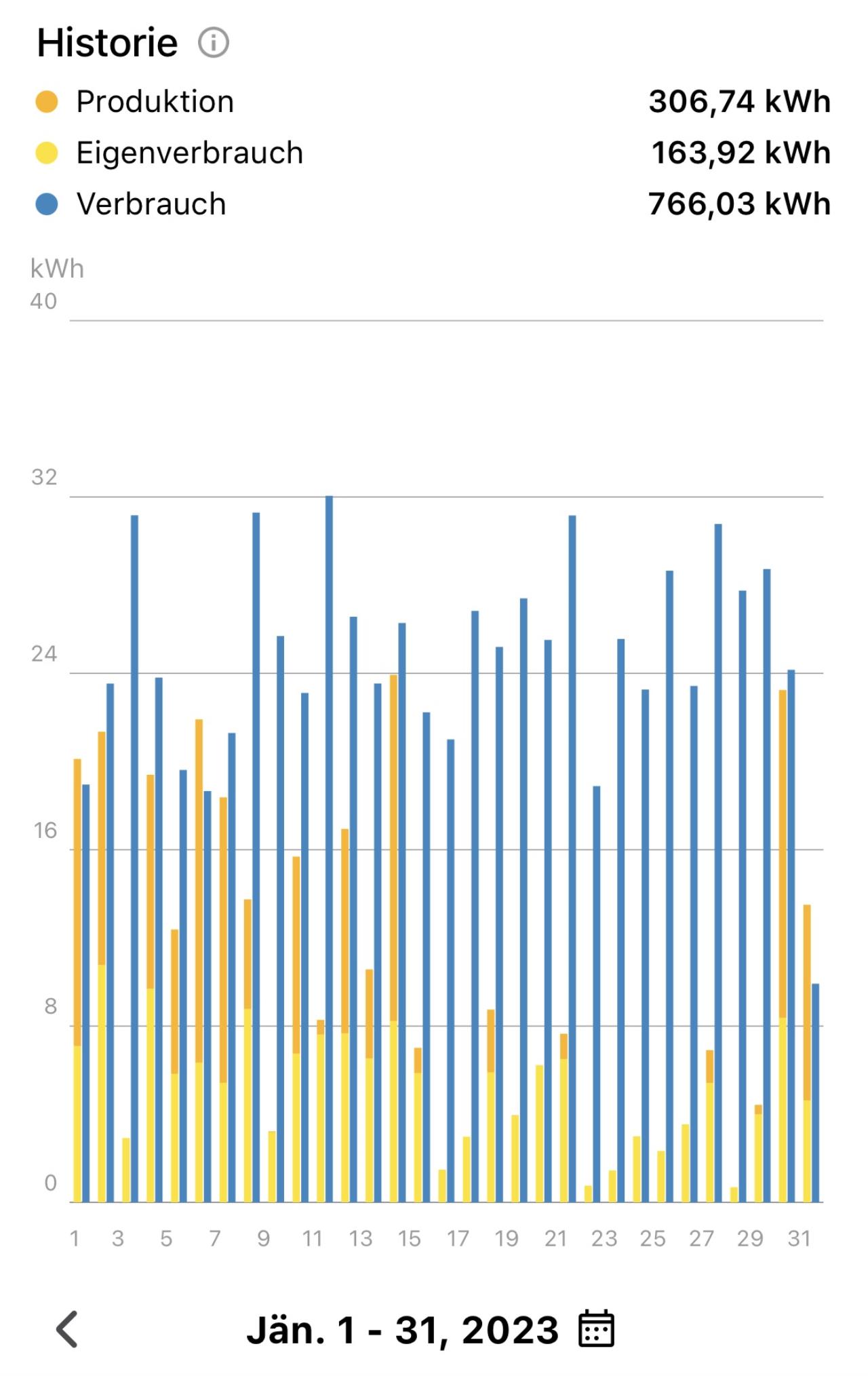

  •  thez
31.1.2023  (#20)
Es ist sicher eine Mischung aus individuellen Temperaturbefinden (21°C vs. 23°C RT RT [Raumtemperatur]) und der Lage des Hauses.
Wäre noch cool wenn man hier die Sonnentage bzw. die Durchschnittstemperatur übers Monat am Standort einfließen lassen könnte?
Wir haben z.B. sehr wenige sonnige Tage gehabt ab 15.1 bis zum 30.1 siehe Auszug aus dem Fronius Solarweb:
2023/20230131375272.png
Man merkt anhand der Tabelle von Miike schon schön, dass WDVS WDVS [Wärmedämmverbundsystem] sich auszahlt.
