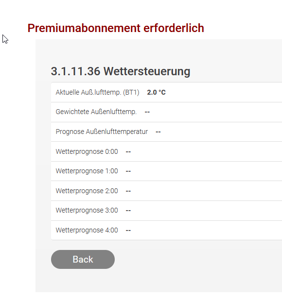

Hallo,Viele im Forum schwärmen von der Wettersteuerung. Nun wollte ich sie aktivieren, sehe aber im Menü 3.1.11.36 keine Vorhersagen und folgere daraus, dass diese keinen Einfluss hat?
2023/20230117369327.png
Bei wem ist das noch so?

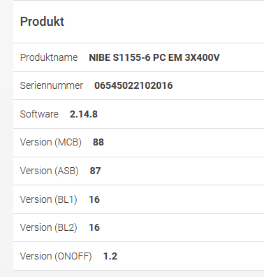

Folgender Firmwarestand:
2023/20230117799773.png
Gibt es einen "Kanal" zu Nibe wo man da nachfragen kann? Wäre sehr interessiert an diesem Feature, da ich mir erhoffe, dass das Überheizen bei solaren Gewinnen tagsüber reduziert wird.

haben wir nun schon paarmal gelesen.
Scheinbar funktioniert die Wettersteuerung bei neueren Firmwareständen nicht immer. Das zweigt sich dann genau wie bei dir, dass keine "AT-Zukunfts-Temperaturen" angezeigt werden.
Was da wieder bei den FW-Updates schief gelaufen ist.... keine Ahnung.
Ab welcher Version das wieder nicht geht... keine Ahnung
Ob Nibe oder KNV schon von dem Problem wissen... keine Ahnung.

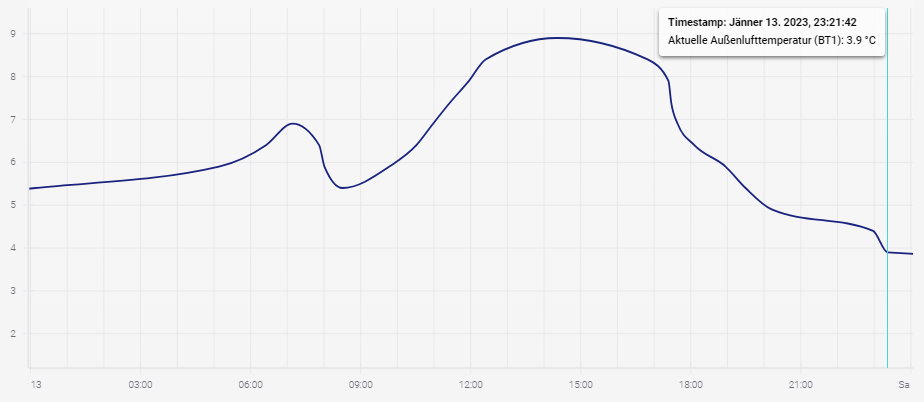

Naja was macht der Temperatursensor... er bringt dir den Durchschnitt über 24h. Sprich wenn er am Morgen 1-2h Sonne abbekommt hebt das eben den Durchschnitt an und senkt die Heizleistung.
Man sieht das bei meinem Sensor hier ganz gut:
2023/20230117781335.png
Morgens bis 7 bekommt er kurz Sonne ab, dann fällt die Temperatur wieder ab.
