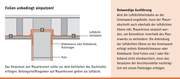

Was noch eine Schwachstelle ist, ist die Dampfbremse und zwar muss die an der Wand im Geschoss darunter verklebt/eingeputzt werden. Manchmal wird die fälschlicherweise abgeschnitten dann hat man den Salat.
2024/20240117436741.png
Diese Lektüre war sehr hilfreich:
https://www.pichlerziegel.at/download/empfehlung-luftdichtes-bauen-ziegel-massiv.pdf
  •  massiv50er
17.1.2024  (#51)
Destroent schrieb: Dämmung - Sparschalung - Dampfbremse -
ich vermute hier ein Problem... würde auch besser zu dem Bild passen....
