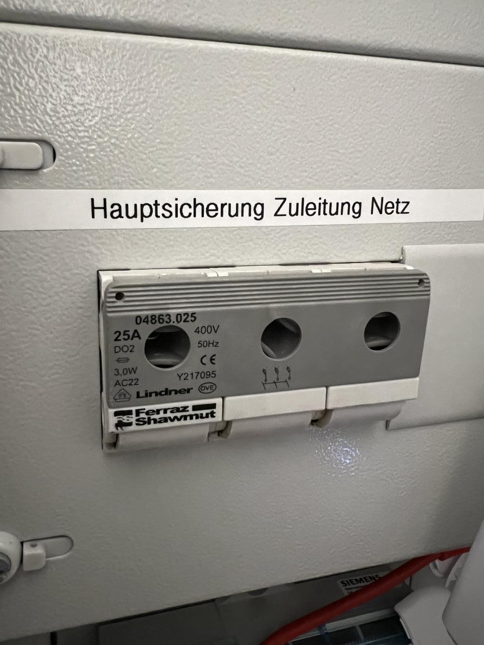

ich speise ein und beziehe regelmässig mit 20-21 kW.
Meine Netzzugangshauptsicherung hat 25A. Wie geht sich das aus ?
google sagt bei 25A gehen nur 5,5kW je Phase drüber ?

P = 3 * 230V * 25A = 17.25kW
Beim unteren Grenzstrom (Faktor 1.13), darf die Sicherung eine Stunde lang nicht fallen --> 19.5kW, es geht sich halt so grad aus.
Mein Nachzähler-SLS hat 35A bei bis 22kW PV-Leistung, das ist sicher. Auf Dauer wird sich deine D02-Sicherung verabschieden, die 'altert' bei diesen Belastungen.

Eigentlich bist dann drüber, stimmt.
Aber so eine schmelzsicherung löst nicht so schnell aus. Könnte aber sein dass es irgendwann soweit ist, da die sicherungen mit der zeit auch "altern", vor allem wenn sie öfters an der grenze sind.

Würde auch sagen, wenn möglich auf 35A ändern lassen und Ruhe haben.
  •  Glenfiddich01
18.12.2022  (#4)
Ist das am Foto deine Hauptsicherung (Umgangssprachlich gerne als Panzersicherung bezeichnet ) oder deine Nachzählerhauptsicherung?
Ihr wisst aber schon dass ein ändern der NZHS (Nachzählerhauptscherung) beim Netzbetreiber beantragt werden muss? Ist kein Hexenwerk, aber du musst das zuerst beantragen, dann wird geprüft ob sich das vom Netz her ausgeht, dann kannst den Elekteiker beauftragen das zu tauschen.
Natürlich zahlst wieder beim Netzbetreiber für die höhere Absicherung bzw. für den höheren NZHS-Wert.

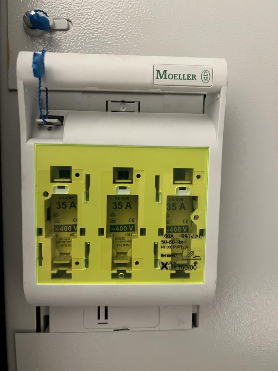

Etwas weiter unten - vor dem Zähler - hab ich noch dieses verplombte Ding mit 35A
2022/20221218353645.jpg
Also kann ich einfach die 25A Einsätze rausnehmen und 32A einsätze einschieben ?
oder gehört da der ganze Halter getauscht ?
  •  slowmo
18.12.2022  (#7)
Das gelbe ist die Vorzähler- oder auch Tarifsicherung. Die interessiert den Netzbetreiber und dafür hast du den Netzzugang bezahlt.
Was du dahinter machst interessiert den Netzbetreiber nicht.
Die Leitungsquerschnitte hinter der NZHS müssen vor einer Unrüstung aber geprüft und ggf. verstärkt werden.

Dein Neozed Lasttrenner (Nachzähler) hat einen fixen Einsatz für 25A, weil man für den in OÖ zahlt, da passen keine größeren Sicherungen rein.
Die Selektivität ist (aus meiner Sicht) bei deiner Installation auch nicht gegeben ...
16A LS nicht selektiv auf 25A NZHS und 35A VZ auch nicht.

Neozed ist der Sicherungstyp, Lindner etc. sind Hersteller vom Lasttrennschalter.
Gawan schrieb: was müsste ich jetzt mit welchem der Sicherungen / -Trenner machen damit es wieder "passt" und ich bedenkenlos stundenlang bis zu 21kW drüberlassen kann ?
Ja das ist aber eben gar nicht ganz einfach. In jedem Fall musst du Netzbereitstellungsgebühr nachzahlen (OÖ).
Weg #1, nur die NZHS wechseln (das Lindnerding mit 25A) tauschen, idealerweise gegen einen 'Tarifschalter', das ist ein plombierbarer selektiver Leitungsschutz (SLS) mit 35A ... und auf die Selektivität zum NH-Trenner pfeifen.
Weg #2, auch die Sicherungen im NH-Trenner (Vorzähler) auf 50A erhöhen, damit die Selektivität wieder hergestellt ist.
In jedem Fall muss man die interne Verdrahtung im Verteiler prüfen (Querschnitte). Normalerweise wird da nicht viel sein, aber die z.B. Zählerschleife muss bei 50A Vorsicherung 16mm² sein, bei 35A reichen 10mm².
Man korrigiere mich, wenn ich falsch liege, bin zwar grundsätzlich vom Fach, aber mit den Riten der EVUs nicht vollständig vertraut emoji
