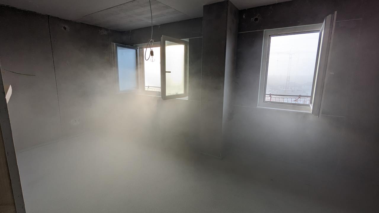

2018/20181105838203.jpg

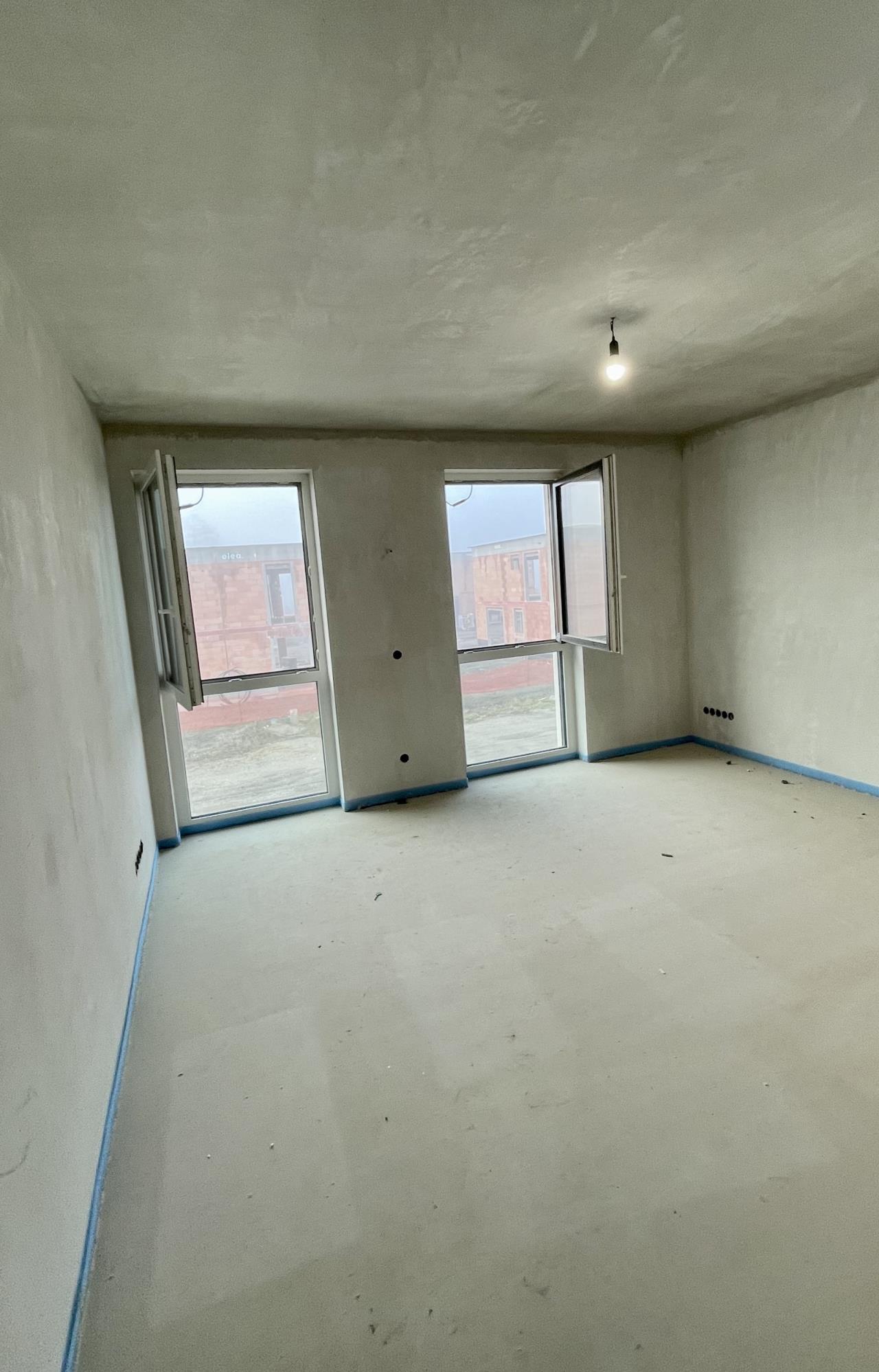

So sieht das derzeit aus:
2023/20230109902112.png
Sind die Abdrücke bei euch allen verschwunden?

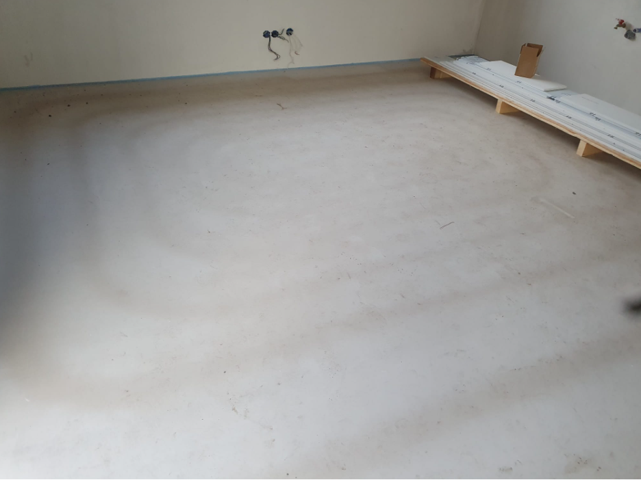

Ich denke nicht das er schon trocken genug ist. Wir haben am 12.212 rein elektrisch mit dem Ausheizen begonnen, bei uns sieht man keine Heizkreisabdrücke mehr, weiß aber nicht wie trocken der Estrich aktuell bei uns ist, aber es sind alle Decken trocken (hatten hier glaub ich eine Woche lang Wassertropfen an der Decke im OG), hab die zwei mal täglich gewischt 😜 Aktuell reicht es alle zwei Tage mal zum Stoßlüften rauszufahren. Anbei ein Foto wie der Estrich bei uns aktuell aussieht. Die Abdrücke stammen von Paketen mit Dämmplatten für den Dachboden.
2023/20230109386912.jpg

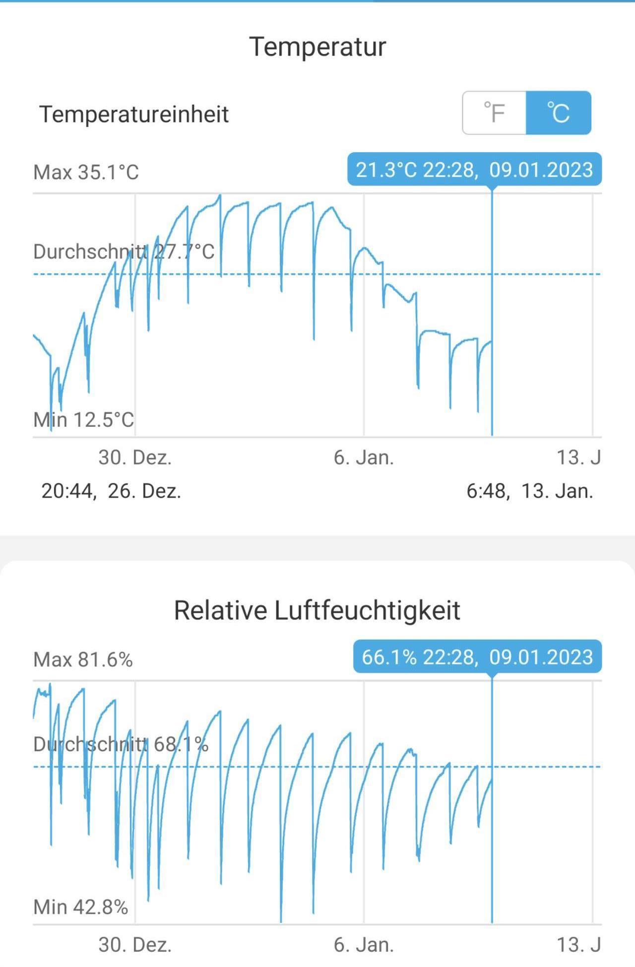

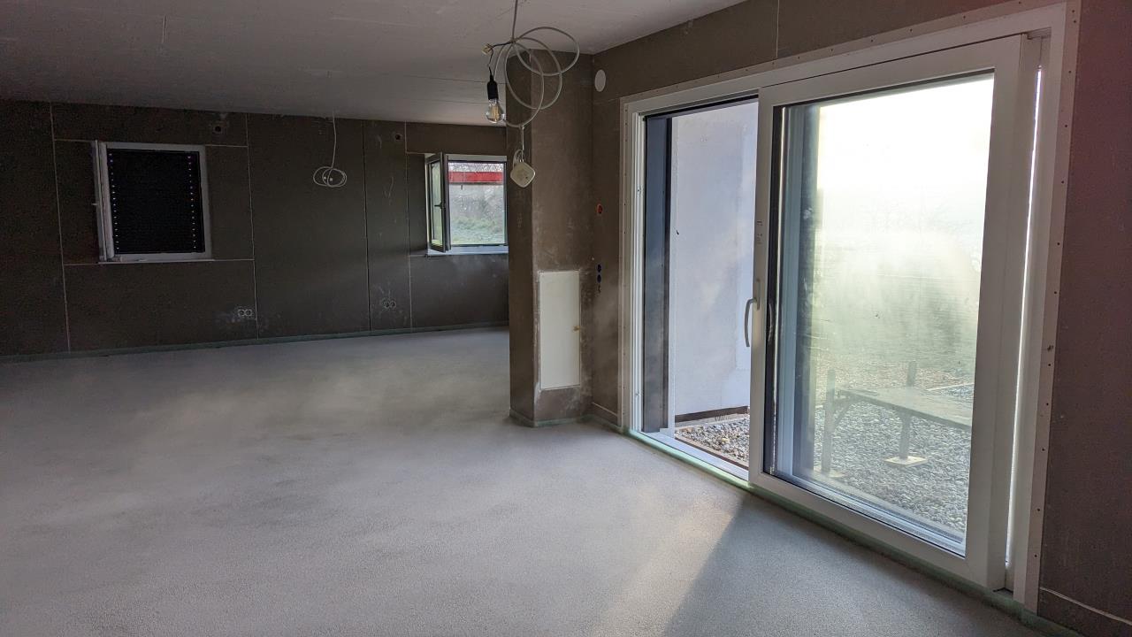

Wir haben unseren Estrich am 02.12. bekommen, Temperatur und Luftfeuchtigkeit werden getrackt, sieht dann ca so aus bei unserem Ööch FTH FTH [Fertigteilhaus], Ausheizen nach 21 Tagen begonnen, Luftfeuchtigkeit stabilisiert sich langsam und diese blöde Wischerei der Fenster ist jetzt gsd vorbei.
Ausheizen leider rein elektrisch da WP WP [Wärmepumpe] noch nicht angeschlossen, dank der Außentemperaturen waren das bislang ca. 2000 kWh für den Estrich, maximale Innentemperatur 35! Grad (bei 40C° Vorlauftemperatur)! Estrichprogramm lt  ÖNORM gem. Viessmann Einstellungen (Programm 3).
Schon eine Herausforderung so ein Estrich mit Lüften, Wischen und co.
2023/20230109413960.png
Vom 26.12.
2023/20230109862103.jpg
2023/20230109398322.jpg
2023/20230109643207.jpg

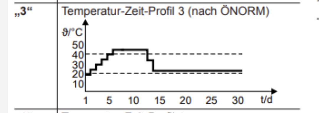

Viessmann Profil:
2023/20230109500516.png
Vom 26.12.
Viessmann Profil:
wir haben ca zeitgleich mit dem ausheizprogramm begonnen, auch rein Elektrisch, haben mit 16°C begonnen und jeden tag 2°C erhöht bis auf 35°C, diese Temperatur lasse ich 5 Tage und gehe dan wieder jeden Tag 2°C zurück bis auf 20°C. Das lästige wischen ist bei uns auch seit ein paar tagen vorbei, haben weder Luftentfeuchter noch sonst irgendetwas benötigt, 1-2 mal am Tag für 30-60min gelüftet, Fenster und Fensterbänke gewischt, Fertig. OG wurde letzte woche mit dem spachteln begonnen bei sehr heißen 28°C :D. haben ebenfalls ein FTH FTH [Fertigteilhaus].
Vom 26.12.
Viessmann Profil:
Der "Eisregen" durchs Fenster kommt mir bekannt vor. Auch die Datenvisualisierung ;). Beim Luftfeuchtewert meines Govee Sensors musste ich allerdings bei ca 50-60% rel. Luftfeuchte am Ende über 10% nach unten korrigieren, wenn ich das mit der Anzeige meiner Bautrockner verglichen habe. Dh. die Bautrockner waren da bei 40-50% (7 Stk., 2 versch. Modelle) wo der Govee noch 50-60%+ aufzeichnete.

Hosalottri schrieb: maximale Innentemperatur 35! Grad (bei 40C° Vorlauftemperatur)! Estrichprogramm lt  ÖNORM gem. Viessmann Einstellungen ...
sicher nicht ... emoji
die önorm spricht von individueller 'auslegungstemperatur' als maximaltemperatur und ich glaube nicht daß dein ööch-haus auf 35° raumtemperatur ausgelegt ist ... emoji
