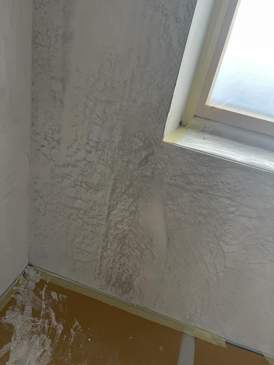

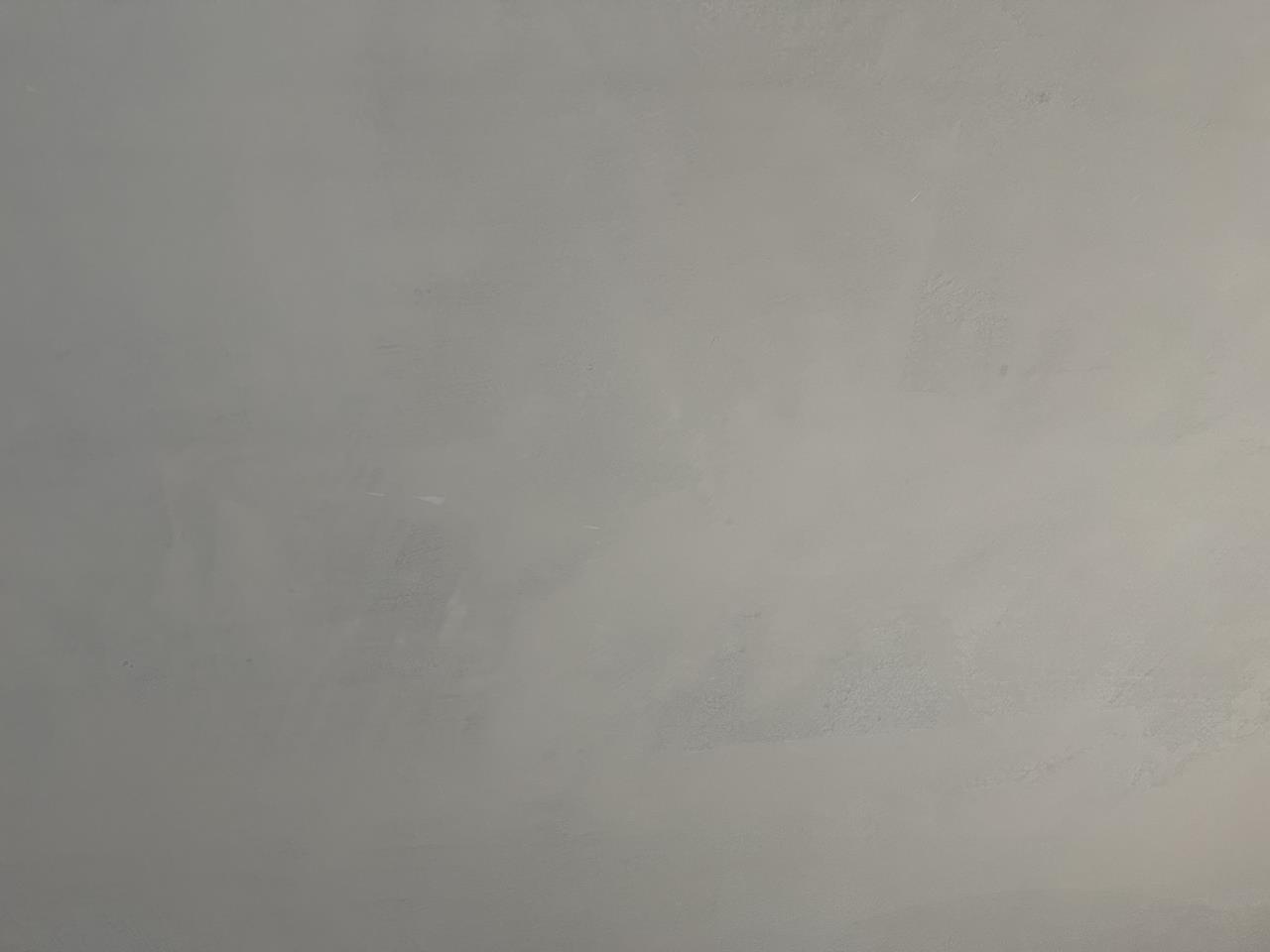

19.12.2022  (#9)
2022/20221219428598.jpg
2022/20221219357619.jpg
Aus aktuellem Anlass - frisch gespachtelt vs bereits getrocknet.
Die dunklen "Kratzer" waren vorher mit freiem Auge nich zu sehen - jetzt ist es halt 100% glatt.
