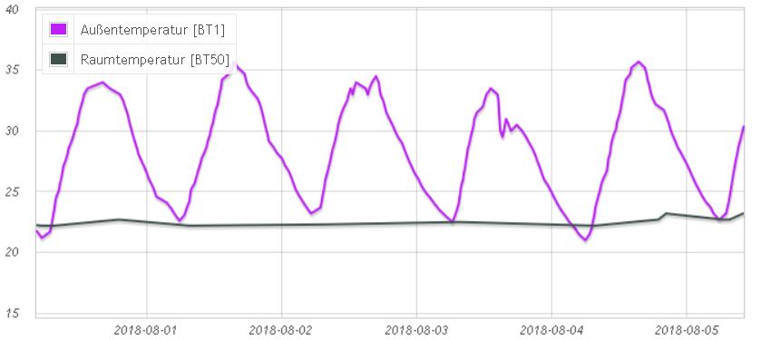

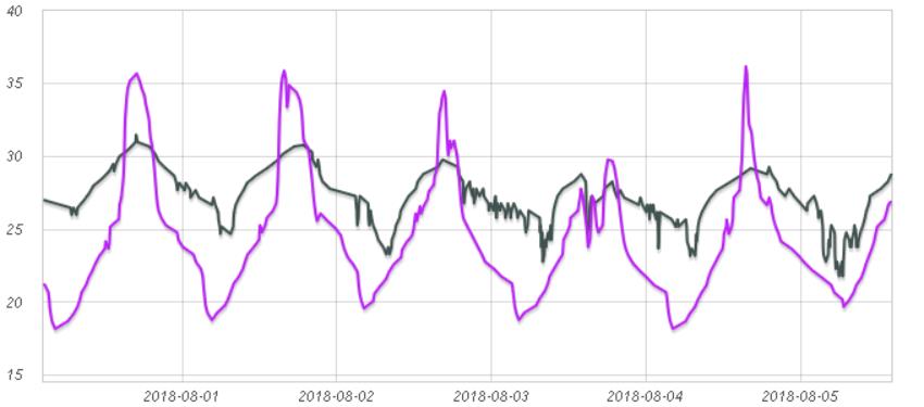

9.12.2022  (#12)
Laengsdenker schrieb: Ist es ein Massivbau aus Stahl und Beton?
Wenn ja, ist passiv cooling eher nebensächlich.
du pauschalierst von dir in die breite und das funktioniert wie oft sehr schlecht...
massivhaus ungekühlt...
2022/20221209625888.png
holzriegelhaus passiv gekühlt nur fbh...
2022/2022120920556.png
beides in der gleichen woche, 10km voneinander entfernt ...
phasenverschiebung funktioniert in beide richtungen. ist der 50-er warm bleibt er es auch länger als der leichtbau.

Zum Wärmeeintrag.
Natürlich ist es unmöglich, 23-24 Grad RT RT [Raumtemperatur] im Haus zu halten, wenn man nicht konsequent verschattet und die Fenster zu hält.
Aber in so einem Fall muss man echt aufpassen, dass die Bude nicht zu schimmeln beginnt. Denn immer warme und feuchte Luft ins abgekühlte Haus zu lassen, das bringt Feuchtigkeit rein. In so einem Fall wäre eine Klimaanlage deutlich sinnvoller als passive oder aktive Kühlung über Heizflächen.
Wir lüften im Sommer wie Winter gar nicht, läuft alles über KWL KWL [Kontrollierte Wohnraumlüftung] und Enthalpietauscher.
  •  cacer
10.12.2022  (#18)
Laengsdenker schrieb: Man kann also eine NIBE mit aktiver Kühlung kaufen? Oder ist es dann ein zusätzlicher Kasten, der installiert werden muss?
PC ist ja in der WP WP [Wärmepumpe] integriert.
ne,
cacer schrieb: das pc modul brauchst du nur, wenn du eine ohne PC gekauft hast.
daneben gibt es aber auch ein modul für aktives kühlen.
gibt auch ohne PC, dann musst ein kasten (modul) dazu bauen und aktiv cooling ist auch mit zusätzlichem modul (kasten).
  •  uhim
10.12.2022  (#19)
Fino schrieb:
Auch mit absolut perfekter verschattung kann ich den Leuten mit den Aussagen: bei uns hat es nur 23grad nicht glauben.
Duscht ihr nicht? Kocht ihr nicht? Ist bei euch niemand zuhause?
Also wir duschen, kochen, sind auch zuhause, die Temperatur war trotzdem auch ohne PC (weil die WP WP [Wärmepumpe] noch fehlt) durch Isolierung, Beschattung und viel Speichermasse immer unter Kontrolle. Hat mich selbst gewundert wie gut das funktioniert.
  •  Laengsdenker
11.12.2022  (#20)
Dass eine Kühlung toll ist, steht ausser Frage. Nur haben wir sie bei Weitem nicht so oft benötigt, wie ich anfangs dachte.
Ich kann ehrlich gesagt auch nicht nachvollziehen, wenn jemand schreibt, dass bei ihm die Kühlung rund um die Uhr und fast den ganzen Sommer läuft. Ich frage mich da immer "Was machst du im Haus, dass es sich so dermaßen aufwärmt?" oder was das für ein Haus ist?
Bei meinem Nachbar (Massivhaus mit HWB geschätzt um die 20-22kWh/m2/á) ist es dasselbe. Sie verschatten konsequent, halten Fenster alle zu und trotzdem erhitzt sich das Haus schon bei 27-28 Grad AT AT [Außentemperatur] auf 25-26 Grad RT RT [Raumtemperatur].
Keine Ahnung, wie sie das schaffen, aber anscheinend gibt es etwas im Haus, das so viel Wärme erzeugt. Vielleicht der riesige FriWa Tank, WW Zirkulation, der große Stromspeicher mit Wechselrichter oder die viele KNX Technik...? Oder alles zusammen?
Ich weiß es nicht, aber normal ist das nicht.
Dann unterhalten wir uns und ich sage zu ihm, wir haben 22 Grad daheim, auch ohne Kühlung und er fragt mich dann, wie das sein kann 🤷🏻
PS: ich kann übrigens jedem nur empfehlen, den Wechselrichter von der PV außerhalb der Gebäudehülle zu installieren. Erstens macht er Lärm (zwar nicht so schlimm wie WP WP [Wärmepumpe], aber dennoch) und zweitens heizt er das Haus im Sommer unnötig auf. Unser 20kW Wechselrichter hat einiges an Abwärme erzeugt, ich habe ihn dann in die Garage versetzen lassen.
