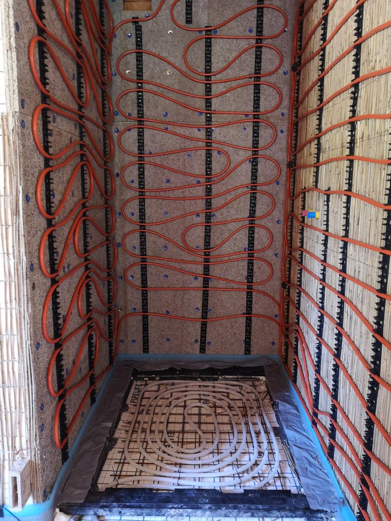

Im obigen Foto sehe ich zwei Dinge, die für uns bei der Bad-Planung ein no-go waren:
- bodentiefes Fenster: Glas hat im Winter immer eine niedrigere Oberflächentemperatur als eine gut isolierte Mauer und wirkt wie ein "negativer" Heizkörper. Wir haben deshalb nur eine kleine Oberlichte im Bad, die untertags auch völlig ausreicht, und im Winter braucht man morgens und abends ohnehin eine künstliche Beleuchtung.
- Walk-in Dusche: Da wird es wegen der Luftzirkulation drin kaum viel wärmer als im Raum. Wir haben deshalb eine geschlossene Duschkabine, die sich rasch auf mind 30° erwärmt, und wir trocknen uns auch in der Kabine ab...
Wir haben keine Wandheizung und es hat im Bad (auch wegen der KWL KWL [Kontrollierte Wohnraumlüftung]) die gleiche Temperatur wie im restlichen Haus, aber es hat sich noch niemand deswegen beschwert. Der menschliche Organismus gewöhnt sich an Vieles sehr schnell. Ich laufe deshalb im Winter auch mit T-Shirt und kurzer Pyjamahose morgens herum, ohne zu frieren, fahre aber auch im Winter mit dem Rad zur Arbeit. Für sehr kälteempfindliche Gäste haben wir im Bad einen Infrarot-Strahler, den man für ein paar Minuten einschalten kann, und der auch die Haut sehr schnell stark erwärmt.

  •  Puitl
5.12.2022  (#63)
Da hab ich vorgesorgt 😁

  •  Gast-Karl
5.12.2022  (#65)
@Puitl : Meine Frau wollte kein "Bunker-Feeling", und auf einer Glaswand sehen Heizungsrohre auch nicht schön aus ;)

  •  Laengsdenker
5.12.2022  (#67)
Weicheier seid ihr, ganz ehrlich 😁
Duschkabinen mit rundum beheizten Flächen - das ist pervers. Wirklich. Ich wüsste nicht, warum ich im Bad mehr als 22-22,5°C haben sollte? Was bringt mir das?
Ein Bad muss frisch und gut belüftet sein, genau so wie andere Räume. KWL mit viel Durchsatz ist hier ein Muss! Früher habe ich im Sommer wie Winter bei gekipptem Fenster geduscht, diese Frische 😍
Aber so eine Rundum-Wandheizung? Kann man machen, wenn man besonders kälteempfindlich ist, muss man aber nicht. Meine Meinung.
Aber klar, besser haben und nicht brauchen als andersrum. Kann ja sein, dass man im Alter kälteempfindlicher wird 😁
