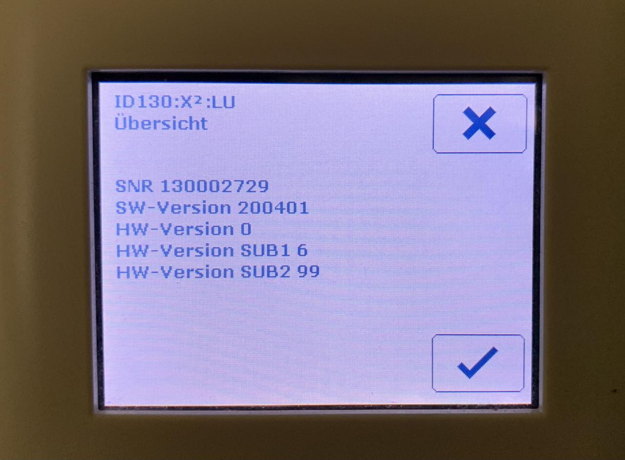

ich hatte gestern Kontakt mit dem D&W-Kundendienst - unter anderem wegen Software-Update meiner x2 der ersten Generation.
Die SW hat diesen Status Quo:
2022/20221202229131.jpg
KD meint, dass die SW upgedatet gehört und das X2 im Zuge dessen serviciert werden sollte.

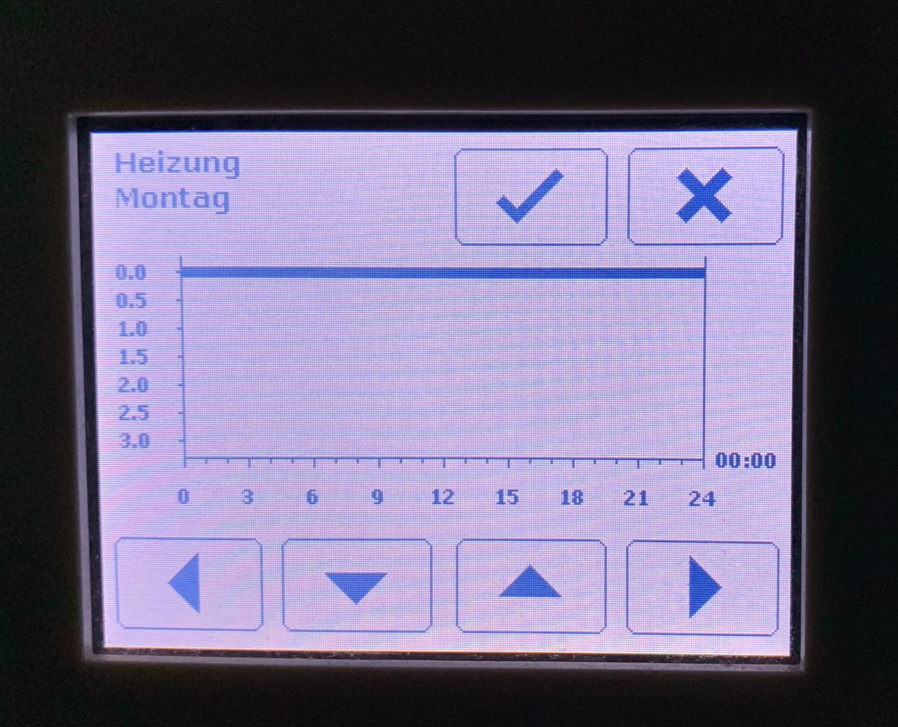

Des Weiteren hab ich den KD gefragt, wie ich die solaren Gewinne unter Tags besser in die OG-Kinderzimmer schaufeln könnte. Diese sind vermutlich der Entfernung vom Gerät geschuldet tendenziell ein wenig kühler als die Zieltemperatur im EG-Wohnbereich.
Folgende Einstellung 7/365 derzeit:
2022/20221202356738.jpg
Die Antwort von D&W: "ich würde eine Absenkung von 0,5K in der Nacht einstellen damit das Gerät am Tag den Boden wärmt."
Würde das Sinn machen? Grundsätzlich sind wir mit der Heizleistung sehr zufrieden.
Das Gerät taktet auch nicht, macht am Tag einen Heiz- und einen WW WW [Warmwasser]-Bereitungstakt. Und läuft im Hochwinter tagelang durch.
Den hydraulischen Abgleich hat unser Insti seinerzeit nicht gemacht, den habe ich vor ein paar Jahren mühsam mit User "brink" via Fernwartung nachgeholt 😊.
Es geht mir nur darum, ob ich es mit der empfohlenen Nachtabsenkung optimieren kann.

2.12.2022  (#1)
Hi Alex,
ich habe das Update+Service vor ca. einem Jahr machen lassen. Bei mir wars noch teurer, weil alle Platinen meines Vorseriengeräts getauscht werden mussten.
ich meine es zahlt sich aus, vor allem wenn du bisher noch nie ein Service hattest.
Mit aktuellster SW-Version gibts dann auch eine Funktion "Heizung+" (die du denke ich derzeit nicht hast) mit der du über einen definierbaren Zeitraum die Soll-Temperatur erhöhen kannst. Dürfte deinen "kühlen Böden" helfen...

  •  KD2020
2.12.2022  (#3)
Bei den SW Stand ist es so, das sich die Umwälzpumpen augenblicklich mit den Verdichter abstellen.
Später ist ein einstellbarer Pumpennachlauf eingepflegt worden womit die Energie in die Nordseitig gelegenen Räumlichkeiten abtransportiert wird. Das liegt nicht an den Abstand zu der Wärmepumpe, sondern eher daran das die internen Gewinne im Wohn/ Essbereich meist viel höher sind, auch sind oft gut ausgerichtete Fenster mit guten Solaren Erträge im Spiel.
Nach so einer Betriebszeit sollte schon mal unter anderen ein mechanisches Einspritzventil, und verdichterrelais vermessen werden. Das sind Bauteile die mit einen defekt schon mal einen Verdichter zerstören können. Absaugzeiten und andere Dinge haben sich geändert das sich weniger Kältemittel ins Öl verlagern kann usw. usw. usw.
Auch wenn man immer wieder liest das Wärmepumpen nicht serviert werden müssen...
3 Stunden sind bei einer sauberen Wartung der Lüftung und Wärmepumpe oft gar nicht zu halten, inkl. ab und Anreise - is doch okay ^^

Servus Alex,
ich würde Wartung und Softwareupdate auf jeden Fall machen lassen. Wir haben seit 2015 ein X² S5 (eines der ersten Geräte der "neuen" Generation), im Zuge der Wartung heuer wurde doch einiges gemacht. Ventilatoren gereinigt, Isolierung verbessert bzw. neu gemacht, irgendein elektrisches Teil zusätzlich verbaut (kenn mich da technisch zu wenig aus). Ich denke alle 7-10 Jahre ist das sinnvoll investiertes Geld.
Eine etwas andere Meinung habe ich, was dein Problemzimmer angeht. Ich denke die einzig sinnvolle Lösung hier ist, den Durchfluss bei der Umwälzpumpe etwas zu reduzieren (damit steigt die Spreizung, der Vorlauf wird höher), und im Zuge dessen die anderen Räume ein klein wenig zu drosseln. Dadurch sollte sich im Problemraum eine höhere Mitteltemperatur des Heizwassers ergeben, und die Heizleistung gegenüber den anderen Räumen steigern.
Was soll es bringen, die Soll-Temperatur über Nacht zu reduzieren, außer dass der Raum dann über Nacht noch mehr auskühlt? Das mit dem takten, wie der User Passivhaus150 schreibt, verstehe ich auch nicht. Wie soll bei einem Gerät wie dem X², das eine rein innentemparaturgesteuerte On/Off-Wärempumpe ist, ein takten entstehen? Heizt das Gerät am Vormittag weniger lang, weil dann die solaren Erträge ausreichen, wird es sich dafür am Abend oder in der Nacht wieder früher einschalten, weil der Estrich früher ausgekühlt ist. "Verbiete" ich dem Gerät das dann mit der Nachabsenkung, ist es Morgens noch kühler im Haus - will man das...?
Mit der Nachlaufzeit der Umwälzpumpe habe ich zwar auch experimentiert, aber entschieden, dass das für unser Haus keinen Sinn macht. Wir heizen den etwas kühleren Keller mit, und haben ein Bad, dass eher unterdimensionierte Heizflächen hat, also eher etwas zu kühl bleibt. Läuft die Umwälzpumpe nun ohne Kompressor weiter, wird permanent Wärme auch vom mühsam temperierten Bad in den kühleren Keller transportiert. Klar gibt es Tage, an denen es in den südseitigen Räumen etwas wärmer wird als notwendig, dann würde auch diese Wärme Richtung Bad und Keller transportiert werden, was durchaus erwünscht wäre. Insgesamt glaube ich aber, dass an den meisten Tagen die Nachteile überwiegen. Durch die Lüftung wird die wärmere Luft eh auch kontinierlich - wenn auch langsam - im Haus verteilt. Darum beträgt die Nachlaufzeit der Umwälzpumpe bei uns nur 10 Minuten, gerade um die Restwärme aus dem Kompressor abzutransportieren.
Ich glaube das sind so Dinge, die muss jeder für sein Haus individuell beurteilen, ein klares richtig oder falsch gibt es wohl nicht. Liegt dein Problemzimmer im Norden und du hast keinen etwas kühleren Keller den du mitheizt, könnte es natürlich doch Sinn machen.

4.12.2022  (#12)
Servus,
speeeedcat schrieb: Zimmer liegt im Süden
Dann glaube ich schon gar nicht, dass die Nachlaufzeit der Umwälzpumpe etwas verbessern würde.
Aber das...
speeeedcat schrieb: meine Kleine löst die fehlenden C° temporär mit einem starken -Heizstrahler, der wenige Minuten läuft, bis das Zimmer kuschelig warm ist.
...in Kombination mit...
speeeedcat schrieb: Die Umwälzpumpe und andere Räume wurden wie gesagt bereits optimiert, ich denke, das geht nicht mehr viel besser.
...lässt mich schon vermuten, dass hier noch was besser geht. Ich kann mir schon vorstellen, dass die Durchflüsse in Abhängigkeit von den Heizkreislängen hydraulisch optimiert wurden. Doch was spricht dagegen, das Experiment zu wagen, und beim thermischen Abgleich nachzubessern? Kostet dich vielleicht ein paar Prozenterl Wärmepumpeneffizienz, doch ich bin mir sicher, die Kosten für den Heizstrahler sind auf Dauer wesentlich höher.
Dreh die Umwälzpumpe um 5-10 Prozent zurück, und alle Kreise außer dem Problemraum drosselst du minimal um ca. eine Achtel-Drehung an den Durchflussmessern ein. Es würde mich wundern, wenn das die Situation nicht verbessert, war in meinem Bad auch nicht anders - und ist in 10 Minuten erledigt. Und falls du doch das Gefühl hast, es bringt dir nix, kannst du es immer noch leicht rückgängig machen. Nur Mut, du wirst dabei nix kaputt machen! 👍

5.12.2022  (#13)
also wenn einzelne Zimmer verhungern, wie eckzimmer mit viel außenflächen oder Räume mit wenig internen oder Solaren Erträgen, kann es Pumpennachlauf nur verbessern, da dann Energie aus wärmeren Räumen zwangsläufig in den kühleren Raum abtrtansportiert wird.
Über die Lüftung funktioniert das wiederrum gar nicht! Da die Eingebrachte Außenluft in den Zuluft Räumen bei Außenluft unter Raumtemperatur IMMER kühler ist wie die Momentane Raumtemperatur.
Natürlich ist es dann auch so, dass aus einen mit einer Zusatzheizung z.B. erwärmten Bad wiederrum abtranspoertiert wird.
Die Nachtabsenkung war empfohlen, da ein wärmerer Boden gewünscht ist. Wenn in der Nacht nun etwas weniger geheizt wird, und dafür eher am Tag, dann ist der Boden in der Heizsaison angenehmer - sofern man wärmere Füße bevorzugt :)
