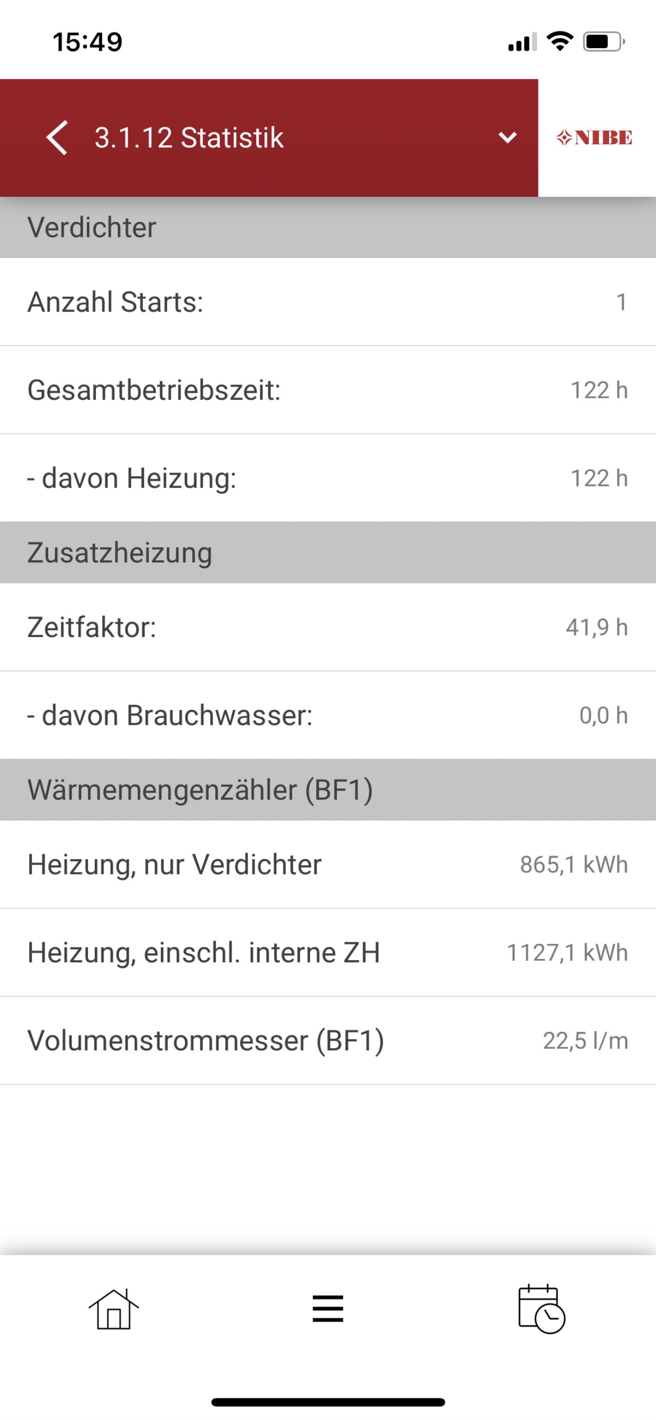

Bei mir läuft noch das Programm
2022/20221221785319.png
Weiß jemand wo man schauen kann wie lange das noch läuft - war leider bei der Inbetriebnahme nicht dabei ...

MENÜ 7.5.2

Danke - leider gibts den Punkt nicht bei myUplink .... muss auf die Baustelle emoji

Korrekt, die Service Ebene bzw der Installateur Modus ist nur am Gerät zu bedienen.

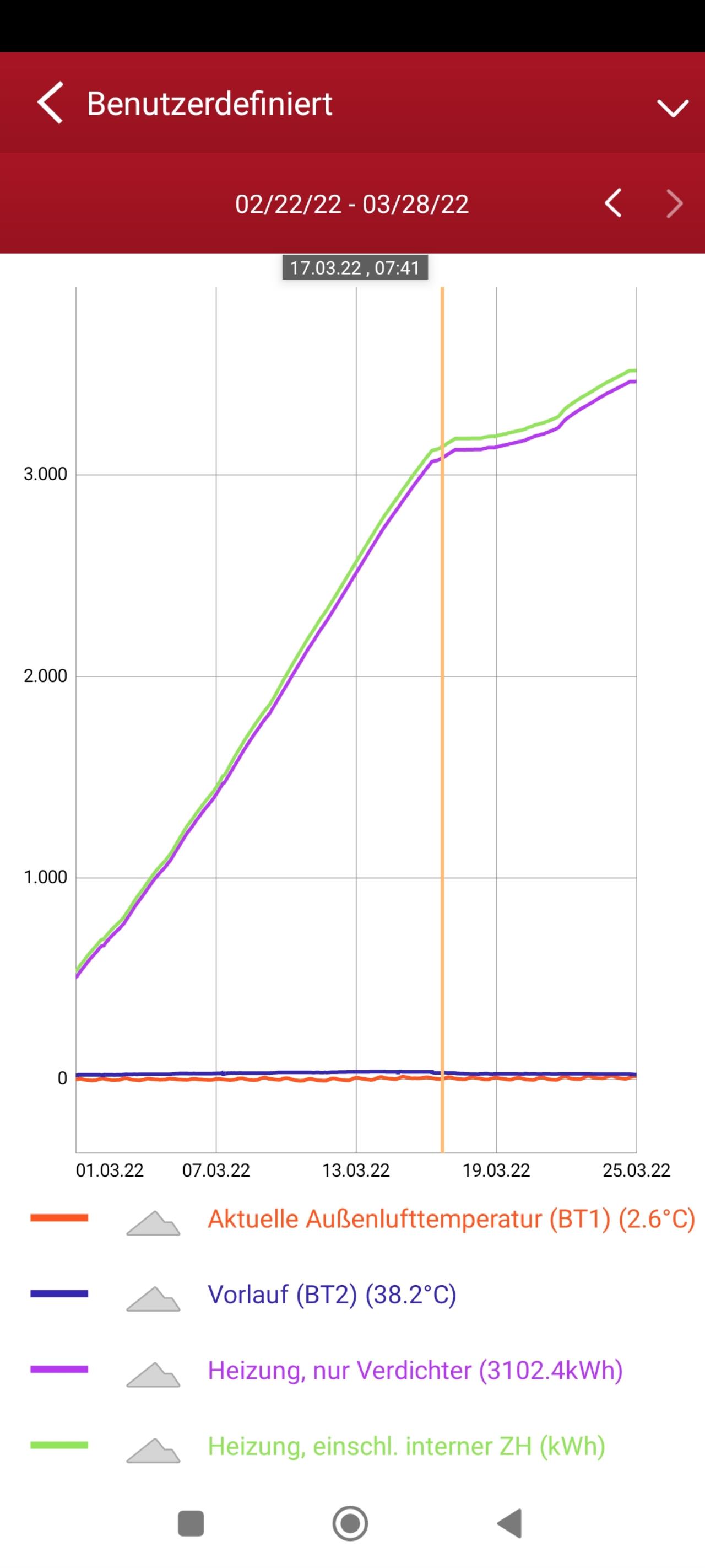

~3Mwh (März 2022).
Ausgeheizt mit RKG. Stromverbrauch kann ich nicht genau sagen. Gesamtstromverbrauch in den Zeitraum ~1000kWh jedoch hatten wir nachts einige Trocknungsgeräte aufgestellt und inkl. Baustellenverbrauch (wird jedoch nicht viel sein)
Ich habe jedoch für die letzte VL VL [Vorlauf] Temperatur Stufe (38°C) die Zusatzheizung mit geringer Leistung zugeschaltet damit die Temperatur schneller erreicht wird.
