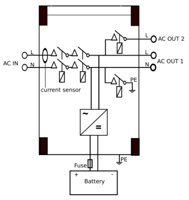

11.11.2022  (#45)
ja, im Gerät.
Aber wie der Innen aussieht, ist mir noch ein Rätsel. Da wäre so ein vereinfachtes Schaltbild, wie wirs von Victron gewohnt sind, schon sehr aufschlussreich.
also sowas wäre nett:
2022/20221111156811.png
Sowas findest vom Deye aber nirgends. Bzw. ich hab nirgends gefunden.
Hab dann auch im Dr.Backe Forum einige Fragen gestellt, weil dort scheinbar schon viele Leute so einen Deye SUN-Hybrid im Einsatz haben.
Kommt aber auch keine Antwort. Scheinbar hat da noch keiner in die Kastln reingeschaut ;)

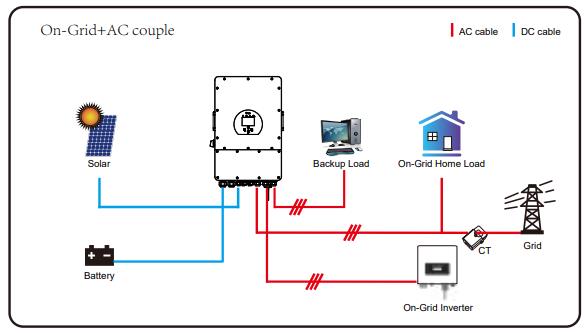

11.11.2022  (#47)
Sorry @Neven dass ich dein Thema kurz kappen muss, aber ich möcht jetzt doch eine spezifische Frage zum Deye stellen und die passt nach @Pedaaa `s Zusammenfassung doch hier am besten her.
2022/20221111925706.png
Ich würde mich für diese Variante interessieren.
Aktuell werkelt ein Solaredge System mit einem 17kW WR WR [Wechselrichter] und knapp 30kWp in unterschiedlichen und vielseits auch schwach ertragreichen Richtungen. Zusätzlich ist ein Solaredge Smartmeter im Schaltschrank installiert.
Wäre es hier bei der "Deye Sun-12K-SG04LP3" Variante zum Beispiel möglich meine 20 Süd und 11 Westmodule an je einen Strang des Chinesen anzuschließen (natürlich müsste ich hierzu die Optimierer extra entfernen) und den Rest so laufen zu lassen und im Falle bei einer Produktion von >17kW die Batterie zu laden bzw bei voller Batterie der SE-WR durch den SE-Smartmeter begrenzt und ich maximal die vertraglich vereinbarten 17kW einspeise?
Oder wird die maximale AC Leistung trotzdem mit 12kW beschränkt?
Batterie könnte dann nur mit den direkt an den Deye Wechselrichter angeschlossenen Panelen geladen werden? Leistung des Solaredge wird entweder direkt im Heimnetz verbraucht oder eingespeist, korrekt?
Was heißt "Backup Load" ? Es sollten doch alle im Hausnetz befindlichen Geräte nach 4ms dreiphasig mit Ersatzstrom versorgt werden, oder? Ich frage weil dies als extra Abgang eingezeichnet ist.
Perfekt wäre halt ein einzelner Hydridwechselrichter mit 17-20kW an dem ich meine SE Stränge samt Optimierern anschließen kann, aber sowas ist mir nicht bekannt. Vor allem habe ich eigentlich 6 unterschiedlich beschattete Teilbereiche und das wird ohne Solaredge nicht gehen...
Wenn ich ehrlich bin habe ich die Victron Beiträge schon immer gespannt mitverfolgt, aber das wird mir zu kompliziert und ich möchts eigentlich mit einem Wechselrichter lösen können. Vor allem bei diesem Wechselrichter schaut mir der finanzielle Aufwand überschaubar aus.
Liebe Grüße
Jürgen
11.11.2022  (#48)
fudi6489 schrieb: Was heißt "Backup Load" ? Es sollten doch alle im Hausnetz befindlichen Geräte nach 4ms dreiphasig mit Ersatzstrom versorgt werden, oder? Ich frage weil dies als extra Abgang eingezeichnet ist.
nicht täuschen lassen.
im Notstromfall werden "NUR" die Backup-Loads mit Strom versorgt!
Das wäre das Equivalent zum "AC-Out1" von Victron
Ob du dein ganzes Haus da ranhängen kannst muss speziell beim Deye wohl erst genauer hinterfragt werden. Normalerweise ist das so gedacht, dass da nur die "kritischen Lasten" wie Licht, Kühlschrank, PC, usw. draufhängen, aber keine großen Verbraucher, wie Herd usw.
Weiß nicht, wie gut der Deye da mit höheren Anlaufströmen, Schieflast usw. umgehen kann?!
Glaub den Deye kennen hier nicht so viele?

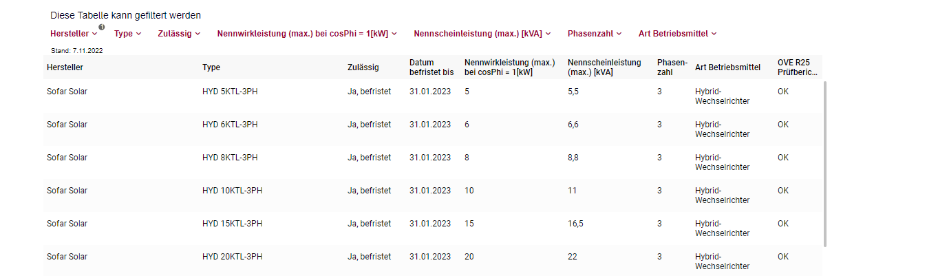

12.11.2022  (#55)
Azzurro ist der Italo-Brand für Sofarsolar. Die haben auch einen 20kW Hybriden.
  •  Fani
12.11.2022  (#56)
Geht bis 20kW
2022/2022111280997.png
12.11.2022  (#57)
Ok und das kann was und kann man empfehlen? Warum nur bedingt zugelassn? Software wieder mal?
  •  Fani
12.11.2022  (#58)
Sind viele bedingt zugelassen, schau mal zu den Victron :) Ich würde ihn eher schneller ans Netz bringen ;)

fudi6489 schrieb: Auch FSP hat einen mit 15 kW
OK... den kannt ich gar nicht.
Ist auch sehr interessant. 🤓
Sieht aus, wie ein Mittelding zw. Deye und Sofarsolar/Solax.
Quasi ein Sofarsolar mit 48V Batterie.
nicht schlecht.
laut kurzem Gegencheck ist der 15kW bei uns aber (noch?!) nicht zugelassen?!
Aber wenn das wird und das Ding macht was es soll - Sicher eine feine Sache für viele Projekte.
(den Speicher ich mir mal im Hinterkopf ab)
Aber wie bei den ganzen andern China-Krachern.... bitte nicht wundern, wenn die Software erstmal einige lustige Sachen macht, bis man die (selbst) im Griff hat (weil kein Support), oder mit Firmware-Updates hinbiegt.
Ja, ich sag das jetzt extra dazu, auch wenn ich das Teil gar nicht kenne.... aber bei solchen Produkten rennts halt wirklich immer so...
ja... immer... wirklich 😉
