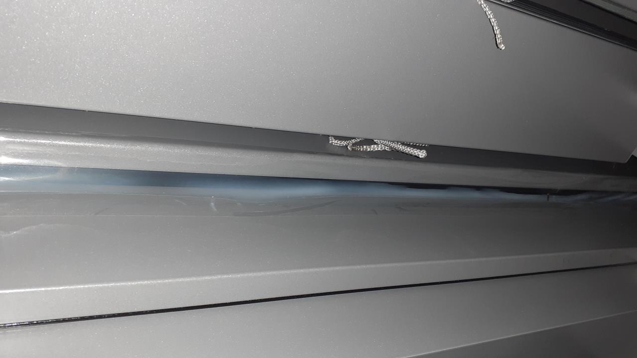

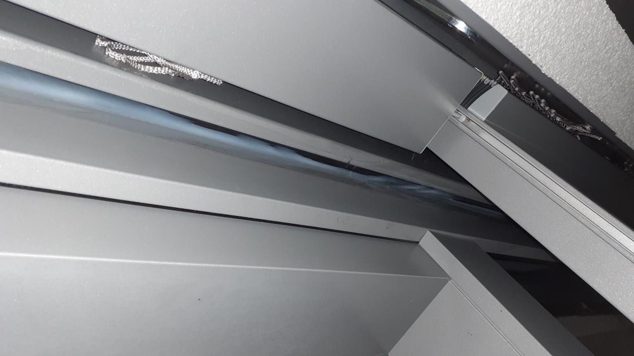

der schon geschlossen wurde, möchte ich das Thema von Kondensat in unserem Raffstorekasten wieder aufgreifen. Das Problem war nie weg, habe es nur bei unzähligen anderen Dingen aus den Augen verloren.
Nun sind wieder kalte Nachttemperaturen da und das Kondensat ist auch zurück.
2022/20221103790104.jpg
2022/20221103808452.jpg
Das Haus ist nun über 4 Jahre alt, Baurestfeuchte kann kein Thema mehr sein.
Raumklima ist zur Zeit um die 22 °C bei ~65% rel. LF.
In der Mitte bei der Raffstoreschiene baucht das Abdeckblech etwas weg vom Rahmen. Mir ist nachwievor nicht ganz klar wo die feuchtwarme Luft herkommt, um dort zu kondensieren. Gelangt sie dort an dem Spalt von außen hinein und kondensiert dort, oder kommt sie von innen heraus und durch den Spalt rinnt es dort heraus.
Bin für jeden Anhaltspunkt dankbar.

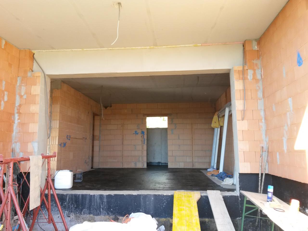

Bautechnische Details:
betonierter Sturz, laut Plan 25 cm tief
19 cm Tiefe Raffstorekasten
5-6 cm Dämmung drauf
2022/20221103446604.jpg
Elektroschläuche sind links und rechts und mit Dichtstopfen ausgeführt. Dort kondensiert auch nichts, da sehe ich direkt hin.
BDT war damals 0,26 - grobe Leckage sind daher auszuschließen.

Habe heute Früh nach einer ziemlich kalten Nacht (~2 °C) das Klebeband abgezogen. Das Milchige war aber kein Dunst sondern eine Verfärbung am Klebeband, keine Ahnung warum. Es ist jedenfalls nicht unter dem besagten Blech hervorgeronnen. Das würde für mich den Ansatz erhärten, dass die feuchtwarme Luft nicht dort entsteht, sondern von unten in die Konstruktion reinkriecht.

Habe heute wieder genauer nachgeforscht. Die HST HST [Hebeschiebetür] war den ganzen Tag lang zu. Dass hier durch Lüften warme Luft nach oben in den Kasten ist, war auszuschließen.
Diesmal habe ich aber den Blechkasten etwas weggespreizt und darunter trockengewischt, um das frische Kondensat besser analysieren zu können. Ausschließen konnte ich, dass es von "irgendwo oben" runterrinnt, es entsteht genau dort unter der schwarzen Lippe.
2022/20221110948795.jpg
Und dann machte ich einen Zufallstreffer durch den starken Kontrast. Den weißen Bereich dort schaute ich mir näher an. Es ist das Gewebe des Fensterdichtbandes.
2022/20221110355490.jpg
Im G.Nussbaum Style konnte ich mit einem langen Grillspieß die Falte dort bewegen und weiter abheben. Genau dort entsteht das meiste Kondensat, hier dürfte die feuchtwarme Luft von innen nach außen pfeifen.
2022/20221110506894.jpg
