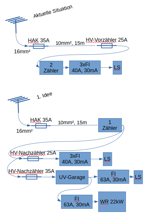

Eine kurze Zusammenfassung meiner Situation:
 • TN-C-S System, NetzOÖ
 • Dachständer, Hausanschlusskasten Zuleitung 16mm², 35A-gL Sicherungen, 10mm² zum Hauptverteiler
 • aktuell 2 Zähler im HV, Vorzählersicherungen 25A-gL, keine Nachzählersicherungen
 • 3 FIs 40A/30mA + ~20 LS für 3 Geschoße/Garage
Durch die PV-Anlage 24kWp und max. 25kVA einspeisbar (Rückleistungsbeschränkung) muss die Anlage wohl komplett umgebaut werden. Mehr als 22kVA (32A) kommen nicht vom WR WR [Wechselrichter]. Umbau also:
 • auf einen Zähler
 • Nachzählersicherung 35A (wäre dann nicht selektiv zum HAK), keine Vorzählersicherung im HV (ist eh im HAK).
 • WR an die UV in der Garage angeschlossen, dorthin ein Kabel 5x10mm² verlegt, direkt von der Nachzählersicherung, in der UV ein eigener FI (hauptsächlich als Trenner) für den WR WR [Wechselrichter], ein zweiter FI für die anderen Kreise.
Eigentlich möchte ich die Sicherungen im HAK nicht ändern (50A), weil dann muss ich die Anschlussleitung zum HV (zumindest auf 16mm²) ändern ... blöde Arbeit, weil's eher nervig verlegt ist. Für das Haus bräuchte ich keine 35A, dementsprechend wären die 40A-FIs (nicht nennstromabsicherbar) bei 25A völlig ok.
Eine zweite Nachzählersicherung (Tarifermittlung) ist wohl eher nicht erlaubt, sonst könnte ich für's Haus 25A machen und die Garage/WR mit 35A.
Irgendwie sehe ich den Wald vor lauter Bäumen nicht mehr ... wenn nichts mehr hilft muss wohl ein lokaler Elektriker her.
Achja, bevor wieder alle aufschreien ... ja, ich DARF an meiner Anlage werkeln.
Und dann ... was war die Frage? In erster Linie dieses HAK-, Vorzähler-, Nachzählersicherungsthema. Selektiv wird da sowieso nichts ...

Die Grundlagen (nett zusammengefasst im Link) sind mir schon ziemlich klar ...
Ein Bild (die erste Idee darf ich wohl nicht, weil 2 NZHS vermutlich nicht erlaubt sind):
2022/20221102450710.png
HAK auf 50A würde bedeuten, dass ich 15m altes steifes Kabel (4x10mm²) ausziehen muss und ein 4x16mm² einziehen. Es ist in einem glatten 40er Rohr verlegt, ginge also wohl, wenn ich es zerlege.
Ich seh nur eigentlich den Nutzen nicht. Selektiv ja, ok, aber in den letzten 20 Jahren ist nur einmal die Sicherung im HAK gefallen, weil dort eine 25er (wohl mangels verfügbarer 35er) eingesetzt war.
Und selbst wenn ich da eine 50er einsetzte, wie ginge dann eine selektive Lösung weiter?
edit: Fehler im Bild, der FI zum WR WR [Wechselrichter] sollte wohl 300mA haben

Die Idee funktioniert schon, nur müssten dann beide HV-Nachzähler 25 A sein. Was natürlich blöd ist wegen dem 22 kW WR WR [Wechselrichter].
Dass du die 16mm² nicht einziehen willst verstehe ich, sehe aber momentan keinen Weg daran vorbei. Gibt Schlimmeres als glatte 40er Rohre und ich denke du bist froh wenn du es nach dem Stand der Technik gebaut hast.

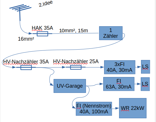

taliesin schrieb: Und selbst wenn ich da eine 50er einsetzte, wie ginge dann eine selektive Lösung weiter?
Das zieht nämlich auch Kreise, 35A Nachzähler ist eigentlich auch nicht selektiv (1.6 x 35A = 56A), wenn oben andere als gL hin müssen muss ich den HAK (also das EVU) auch noch tauschen. Mit 35A NZHS müssen die 3 FIs auch noch weg. Da läppert sich ein 1000er zusammen ... für nix und wieder nix.
Denkbar wäre noch die Nachzählersicherungen zu kaskadieren und weiter auf die Selektivität zu pfeifen:
2022/20221103415036.png
Vielleicht sehe ich es wirklich zu eng und bau einfach was mir passt emoji
Die Garagenunterverteilung ist in erster Linie die wallbox.
3.11.2022  (#9)
ist das mit der Selektivität im Eigenheim denn so schlimm?!
Vor allem, wennst es eh selbst gebaut hast und jeden cm Kabel kennst?!
Naja... ich bin auch nicht hingekommen, und werd ca. mit Faktor 1,25 immer kleiner mit den Sicherungen. Besser ging nicht
3.11.2022  (#10)
Nein Selektivität ist aus meiner Sicht, hier eben voll für die Fisch emoji Ich muss dann statt zum HV in den Spitzboden marschieren.
Die LS sind selektiv gegen die Vorsicherungen und gut, wann mach ich einen Kurzschluss auf der Leitung zur Garage (NYM-J 5x10mm²), eher noch ich belaste 2 LS16A Kreise voll auf der gleichen Phase, dann ginge in Variante 2 sogar noch die 25A im HV.
In der Garage wäre ein 32A LS sogar noch überlastsicher gegen die 35A Sicherung (bis 600A oder so), wäre aber nur für eine so gut wie nie genutzte 32A CEE (und wenn Tag ist kommt sogar noch etwas vom WR WR [Wechselrichter] emoji )
