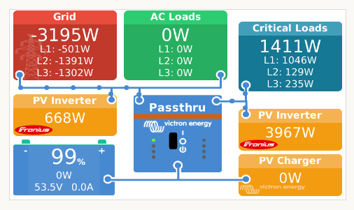

Fehler 1:

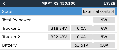

Der MPPT MPPT [Maximum Power Point Tracker] RS liefert nix mehr, sobald die Batterie voll ist.
Eigentlich kenne ich hier aus div. Berichten den umgekehrten Fall, nämlich dass der weiterhin voll liefert und div. BMS Limits ignoriert.
Bei mir nicht... Batterie Voll -> MPPT geht auf 0W (obwohl noch genug Sonne da wäre)
Auch vom BMS BMS [Batteriemanagementsystem] kommen eigentlich keine Spannungs- oder Strom-Limits hier ihn abschalten würden.

Habs probiert mit "DC-PV feed in excess" -> ON -> geht trotzdem nicht.
Auch mit Gridsetpoint auf -30.000W -> geht auch nix. Nichtmal die Multis invertieren komischerweise und liefern auch nichts zusätzlich von der Batterie ins Netz?!
Das sollten die doch eigentlich tun, bei so einem Gridsetpoint.
Egal ob DC-Feed-In ON oder OFF -> Die Multis bleiben einfach auf:
2022/20220819785596.png
und der MPPT MPPT [Maximum Power Point Tracker] auf:
2022/20220819973678.png

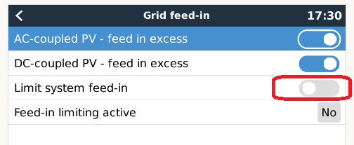

Fehler 2:
Einspeiselimitierung funktioniert nicht.
Brauch ich zwar nicht wirklich, aber wollt die Funktion trotzdem testen.
Aber sobald ich "Limit system feed-in" aktiviere, fahren alle WR WR [Wechselrichter] zurück auf 0W, und es wird Strom aus dem Netz gezogen?!?!
2022/20220819224085.png
"Feed-in limiting active" steht dabei weiterhin auf "No"
Und es ist auch egal was für einen Limit-Wert ich eingeben.
Sobald ich die Limitierung aktiviere, haut er alle WR WR [Wechselrichter] raus, nimmt sich nix aus der Batterie, sondern alles vom Netz. Super komisch?!

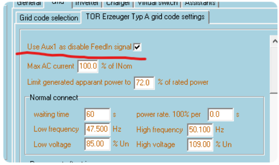

Vermutung:
wir haben die TOR-Erzeuger AUX1 feed-in Funktion aktiviert.
2022/20220819829107.png
Vielleicht hängt es damit irgendwie zusammen?!!
Die funktioniert aber nicht richtig. Ich schalte den AUX1 aller 3 Multis gleichzeitig.
Aber egal ob ich das mache oder nicht, das hat irgendwie keinen Effekt?!!?

Also ich kann dich mal beruhigen, am AUX1 feed in liegt es nicht, das ist immer gesetzt wenn der GridCode geladen wurde.
Der MPPT MPPT [Maximum Power Point Tracker] geht auch bei mir auf 0W wenn das CVL erreicht wurde.
Ist die Kommunikation BMS BMS [Batteriemanagementsystem] und Cerbo bereits aktiv? Hast du DVCC aktiv? Wie sind die aktuell vom BMS BMS [Batteriemanagementsystem] übertragenen CVL und CCL Werte?
Bei Passthru stimmt aber generell etwas noch nicht. Bei Passthru sind weder der Inverter noch der Charger aktiv, wie der Name sagt nur Durchleiten zwischen ACin und ACout. Es liegen keine Alarme an? ESS Assistent ist in ALLEN drei Multis geladen worden?

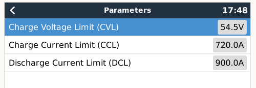

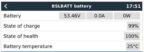

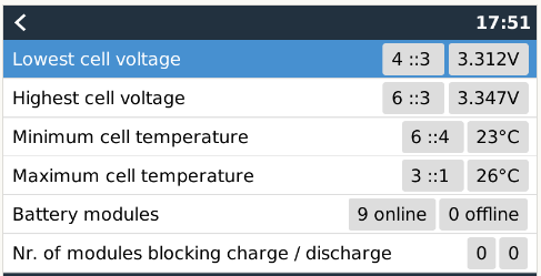

Fani schrieb: Der MPPT MPPT [Maximum Power Point Tracker] geht auch bei mir auf 0W wenn das CVL erreicht wurde.
oh, da bin ich aber noch bissl weg davon. Das kommt vom BMS BMS [Batteriemanagementsystem]:
2022/20220819732559.png
2022/20220819527198.png
2022/20220819262316.png
Von mir aus könnt der also schon wieder bissl reinladen.
Kommunikation passt alles, zumindest soweit ichs sehen kann.
MPPT hält sich auch brav ans CVL vom BMS BMS [Batteriemanagementsystem]. Ich kann die Ladespannung z.B. im DVCC höher stellen, aber der MPPT MPPT [Maximum Power Point Tracker] hält sich an den kleineren Wert vom BMS BMS [Batteriemanagementsystem].
Sieht also gut aus soweit.

Im DVCC zählt immer der kleinere Wert, also entweder was das BMS BMS [Batteriemanagementsystem] vorgibt oder du in den Einstellungen vom GX Device.

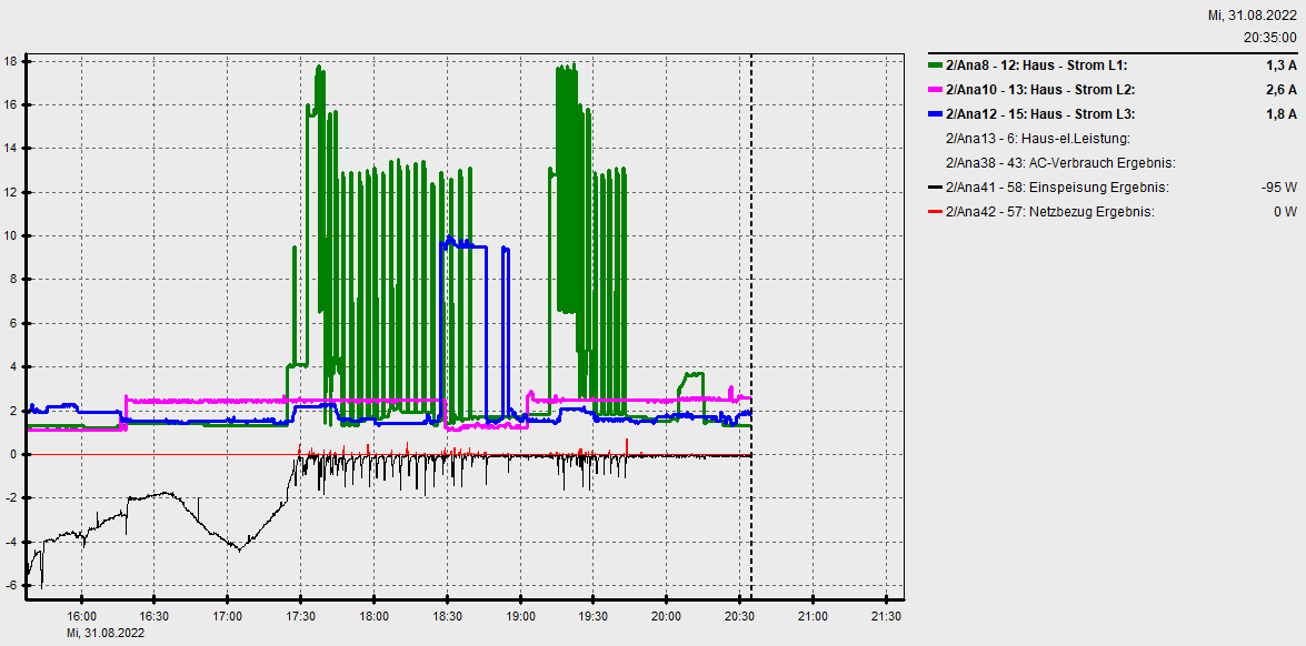

als "kurzes" Review zum EM540 Zähler:
Dazu muss ich aber bissl ausholen:
meine große Angst bevor ich mich überhaupt für eine Ersatzstromlösung entschlossen habe war, ob diese Lösungen überhaupt mit unserem Smeg TR4110I Rangecooker Monster umgehen können. Das ist ein Herd mit 2 Röhren, einem Grillfach und 5 Induktionskochfeldern 😲
Und meine Frau, die leidenschaftlich gern kocht und backt, nutzt den auch ausgiebig und komplett aus.
Das Ding zieht Spitze 16,5kW!!!  (Natürlich nur beim Anfahren aller Heizelemente gleichzeitig, aber trotzdem... nicht ohne...)
Noch dazu schalten die Induktionskochfelder ständig Ein/Aus in sehr kurzen Intervallen.
Also im Prinzip der komplette Horror für jeden Ersatzstromwechselrichter.
Den Fronius Gen24 hatte ich Anfangs angesehen, aber bin schnell von dem abgekommen,
weil der die einzelnen Lasten je Phase wohl nie Schaffen würde, und auch extrem lahme Nachregelzeiten hätte.
Nachdem dann eine Victron-Lösung für mich fix war, hatte ich immer noch die Sorge, dass die Regelgeschwindigkeit mit externem Gridmeter zu lahm für diese Aufgabe ist und ich erst wieder jede Menge Strombezug hätte...
ABER:
so schlecht schlägt sich der EM540 bzw. Victron hier nicht.

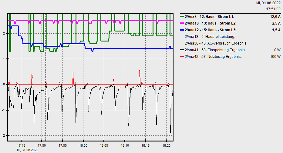

Hier am Beispiel vom heutigen Abend-Essen:
2022/20220831477839.png
Oben sieht man den L1/L2/L3 Strombedarf vom Haus in [A]
Das Kochfeld auf L1 war diesmal im typischen ON/OFF Betrieb.
Und unten sieht man die Netzeinspeisung in Schwarz und Netzbezug in Rot [kW]
ich hab aktuell Gridsetpoint auf -80W eingestellt.
Wie man sieht, gibt es mit der Einstellung kurzzeitig sehr geringen Bezug, und kurzzeitige größere Einspeise-Spitzen
Hier ein genauerer Zoom:
2022/20220831574678.png
Die Victron Auswertung merkt nichts davon, da steht 0,0kWh Netzbezug für so einen Tag.
Der Netz Burgenland Smartmeter ist da bissl strenger und bemerkt schon was... der sagt 0,004kWh Netzbezug für so einen Tag 😅
