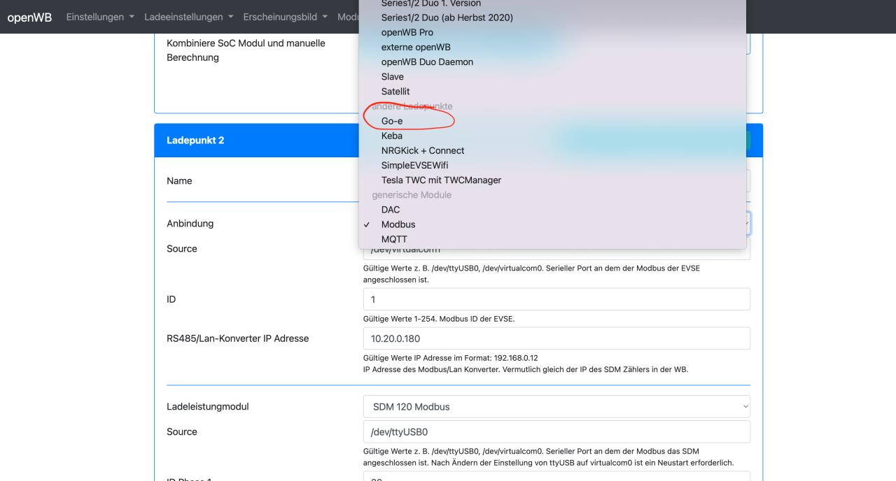

Schau mal im Forum, das ist sehr hilfreich, vielleicht wirst du dort fündig: https://openwb.de/forum/ OpenWB und go-E funktioniert, bin mir aber da auch nicht sicher bzgl. mehreren Ladepunkten (ob dann zb. 2 Raspis benötigt werden usw.)? Man kann aber auf jedenfall mit der Kauflösung mehrere WBs miteinander verbinden (Master/slave) und dann managen. |
ich ich überlege eh ob ich nicht als Haupt WB ein openWB nehme .... mein Problem ist nur 1. ich supporte gerne Opensource und Openbuilds, aber das doppelte ist schon hart beim Preis 2. Optisch kein Highlight 3. geE kann ich beides als "mobile lösung" kaufen bekomme meine Förderung und kann mich um den rest selber kümmern, bei der OpenWB brauche ich einen Elektriker der mir das alles einbaut und anmeldet :/ kleines update ich hab jetzt mal das image für die letzte version von openWB 2.X am laufen .... irgendwie kann ich bei den ladepunkten keine goe oder sonstie auswählen .... k.a. warum an sich sind sie in der doku ja unterstützt |
