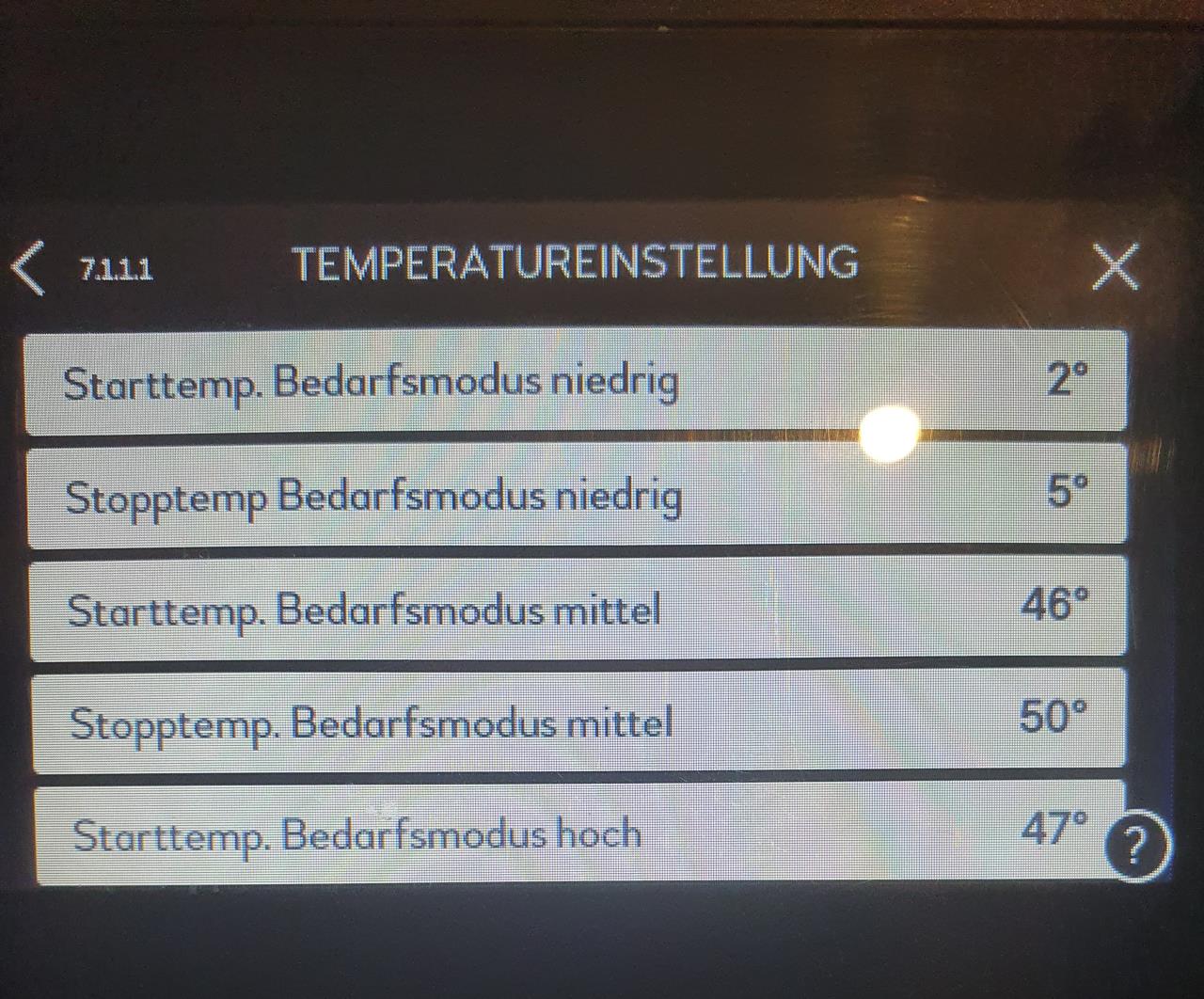

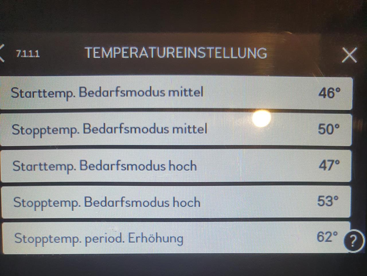

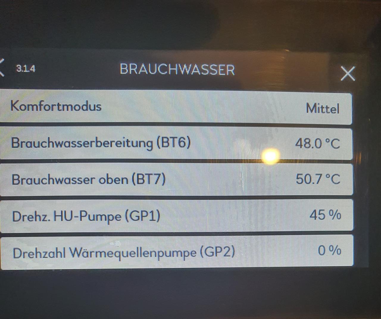

Hier ein paar Infos zum WW WW [Warmwasser]. Die niedrigen Temp. im "Bedarfsmodus niedrig" verstehe ich irgendwie nicht.
"Bedarfsmodus hoch" und 53°C sind normal?Was ist mit den <60°C & Salmonellen passiert? Oder bin ich nicht up to date?
So hab ich das an meiner S1255
Komfortmodus: niedrig (wechselt nur über das Zeitprogramm von 16.30-22.00 auf Mittel)
Start/Stopptemp: Niedrig 5/15. Mittel 35/42. Hoch 40/43
Periodische Erhöhung(Quatsch bei nur 180l): AUS
Durch den Komfortmodus: niedrig und die niedrigen Temperaturen macht sie halt kein WW WW [Warmwasser] wenn ich es nicht brauche.
Aber zum Thema Verdichterstarts muss ich sagen das mir die warmen Monate die Statistik ganz schön verhageln. Die 180l in der S1255 bei 4 Personen sorgen jeden Tag für einen Start(teilweise sogar 2 Starts) bei uns. Das sind ja dann schon mal bei rund 6 Monaten 180 Starts WW WW [Warmwasser] (plus Übergangszeit 300-350 im Jahr für alles) . Im Winter läuft sie ja zum größten Teil durch da ist ja fast egal wann sie WW WW [Warmwasser] macht.

Jopraxl schrieb: Habe jetzt auch Modus niedrig genommen. Schau ma mal wie wir damit zurecht kommen.
Dann wird die WP WP [Wärmepumpe] deinen Screenshots nach Warmwasser von 2-5°C machen...also nie emoji
Warum hast du überhaupt die WW WW [Warmwasser] Temperatur so hoch gesetzt (46-50°)? Das ist eher verschwenderisch.
Ich würd das mal runtersetzen und zb. auf 38-44 Grad einstellen.
Welches Zeitfenster hast du eingestellt?
Wenn WW WW [Warmwasser] dauernd aktiv ist, wird das mit ein Grund für die vielen WW WW [Warmwasser] Takte sein.
Deine WP WP [Wärmepumpe] versucht dann permanent das Wasser zwischen 46 und 50 Grad zu halten.
Der SPeicher verliert mehr Wärme, je höher die WW WW [Warmwasser] Temperaturen sind.
