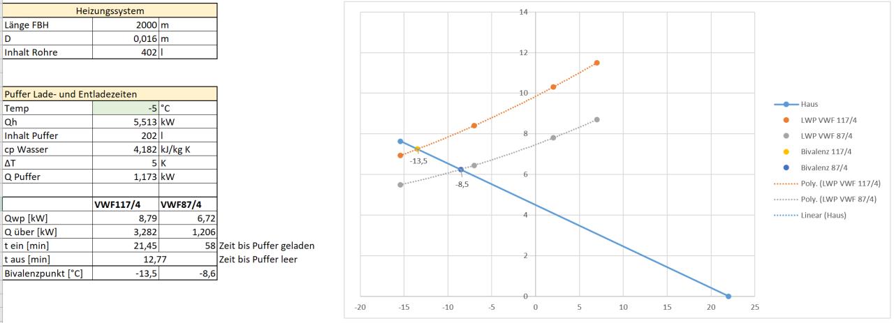

Eckdaten: Neubau (Baubeginn 02/2023), 25er Ziegel + 20er VWS, beheizte Fläche 220m² mit LWP LWP [Luftwärmepumpe] ohne ERR ERR [Einzelraumregelung], BAK aktuell nicht geplant, Heizlast 7,6kW bei -15,4°C NAT, PV > 5,5kW geplant (aktuell ohne Li-Ion Speicher). Zusätzlich wird ein "Dekokamin" voraussichtlich mit Speichertechnik oder Warmwassertaschen kommen.
Zwei Installateure haben mir unabhängig voneinander eine Vaillant VWF 117/4 mit AroCollect angeboten. D.h. starre WP WP [Wärmepumpe] mit einem Solekreislauf nach draußen.
Heizleistung bei A2W35 und dT 5K: 10,3kW
Mit meiner Gebäudekennlinie würde das einen Bivalenzpunkt von -13,5°C bedeuten. (Wenn meine Berechnung stimmt). Damit eine aktive Kühlung im Sommer möglich ist, wurde ein 200l Kältepuffer eingeplant. 300l Trinkwasserspeicher.
EDIT: Insti 2: Kombispeicher 1.000l mit FriWa Modul
Wenn ich richtig gerechnet habe, kommt die WP WP [Wärmepumpe] bei -5°C gerade Mal auf eine Laufzeit von ~21 min. (Leistung WP WP [Wärmepumpe] - Bedarf Haus = Leistung Überschuss, Ladedauer Puffer mit Leistung Überschuss). Bin ich mit dieser Berechnung am vollkommen falschen Dampfer? Im Forum habe ich schon mitbekommen, dass ein Puffer bei WP WP [Wärmepumpe] komplett vermieden werden soll.

Als Alternative hab ich mir die nächst kleinere LWP LWP [Luftwärmepumpe] rausgesucht VWF 87/4. Bivalenzpunkt bei -8,6°C. Insti 3 hat eine Toshiba Estia HWS-1605H8-E (5-16kW) angeboten. MMn mit den min. 5 kW auch viel zu groß dimensioniert.

 • Stimmt ihr mir zu, dass die angebotene WP WP [Wärmepumpe] heillos überdimensioniert ist und ständig nur takten wird?

wagnale schrieb:  Stimmt ihr mir zu, dass die angebotene WP WP [Wärmepumpe] heillos überdimensioniert ist und ständig nur takten wird
Ja.

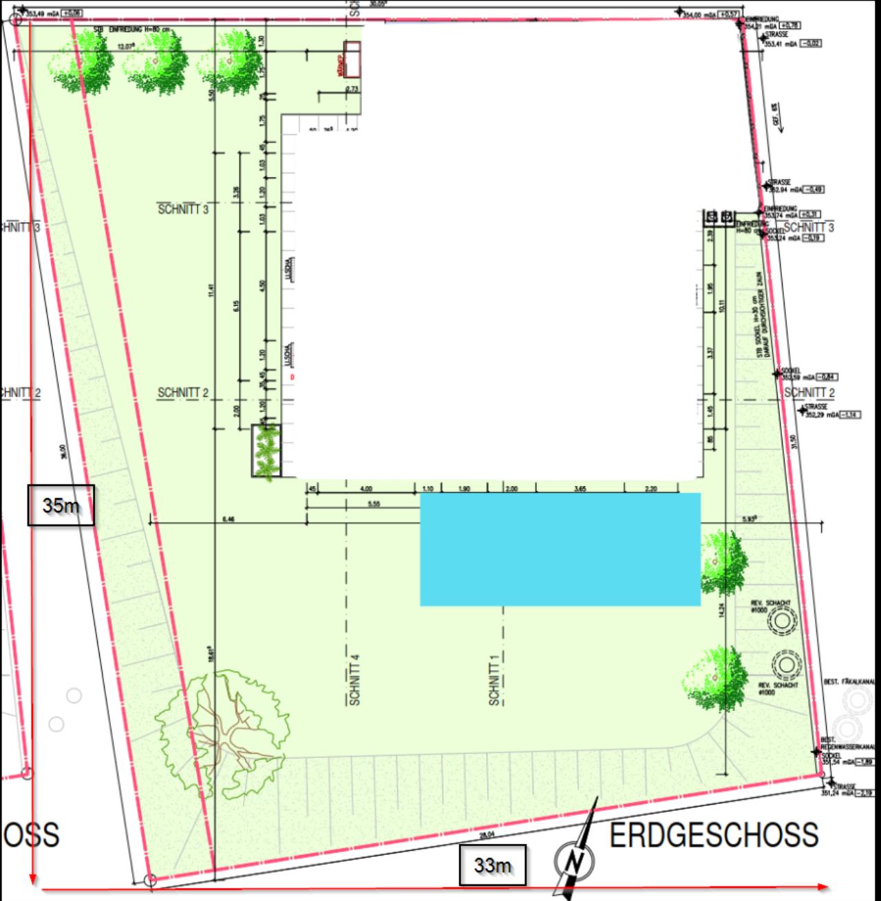

Einen RGK RGK [Ringgrabenkollektor] wollte ich ursprünglich haben, allerdings habe ich an den Grundstücksgrenzen Böschungen und befürchte Probleme durch das nachträgliche Setzen des Grundes. Wenn ich dann entsprechend weit reinrücke aufs Grundstück befürchte ich Platzverlust für Pflanzen und Auswirkungen auf die Vegetation?! Zumindest hört man immer wieder, dass Pflanzen viel später zu blühen beginnen, Bäume die tief wurzeln etc.
Höhenunterschied zwischen Nord-Ost und Süd-West sind ~3m

Auswirkungen auf die Vegetation hast du mit (vielleicht komplett unterdimensionierten) Flächenkollektoren oder solch Wunderkollektoren wie Geocollect - der wird auf -10°C ausgelegt! 🥶
Aber beim RGK RGK [Ringgrabenkollektor], welcher ja individuell berechnet und nicht geschätzt wird, ist die Auswirkung auf die Vegetation quasi 0 - zumindest mir fiel bis dato nix auf, obwohl ich meinen RGK RGK [Ringgrabenkollektor] schon ganz schön hernehme.
Außerdem wird der in 2m Tiefe verlegt - was kümmert das dem Gebüsch oberhalb?
Lass dich bitte nicht von unqualifizierten Aussagen von ahnungslosen Installateuren verunsichern. Wenn ein RGK RGK [Ringgrabenkollektor] irgendwie auf deinem Grundstück möglich sein sollte, würde ich ihn auf jeden Fall einer LWP LWP [Luftwärmepumpe] vorziehen.

Ich habe gerade mit einem Vaillant Techniker telefoniert und ihn mit dem Bivalenzpunkt und der Einschaltdauer von 11 Minuten konfrontiert. Hier meinte er sofort, dass die WP WP [Wärmepumpe] definitiv zu groß ist, wenn man beim 200l Puffer bleibt.
Wenn wir jedoch in unseren Kamin Heiztaschen reingeben und der Puffer entsprechend größer wird, könnte man bei der WP WP [Wärmepumpe] bleiben.
Lt. Vaillant darf sich die WP WP [Wärmepumpe] max. 3x pro Stunde einschalten.

wagnale schrieb: Hier meinte er sofort, dass die WP WP [Wärmepumpe] definitiv zu groß ist, wenn man beim 200l Puffer bleibt.
