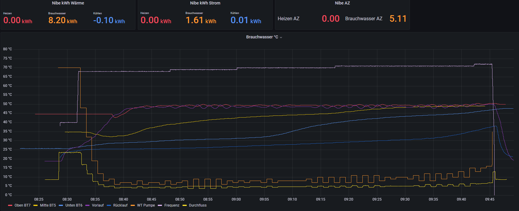

jetzt nachdem soweit alles läuft und wir eingezogen sind und ich einige Daten aufnehmen kann bin ich dabei mein WW WW [Warmwasser] zu optimieren.
Eins vorweg, der Speicher steht neben der WP WP [Wärmepumpe] im Keller in der Mitte vom Haus. Rechts vom Haus sind die Bäder EG, OG. Die Leitungswege vom Speicher bis senkrecht hoch ins Bad sind alleine 15m (4,5L), das ist mehr als Kacke und ich habe damals nicht drauf geachtet, weil ich nur mit der Fussbodenheizungsauslegung, Bohrung, Thermosyphone, kein Pufferspeicher, keine ERR ERR [Einzelraumregelung] beschäftigt war.
Jetzt fällt das natürlich alles auf, das im OG sehr lange gewartet werden muss, bis WW WW [Warmwasser] kommt.
Das will ich auf jedenfall noch ändern, dass der Speicher unter die Badezimmer kommt und dann selbst in einem Gehäuse steht, was ich selber dämme.
Ebenso werde ich die Friwa von Cosmo(CFMWE50) wohl rauswerfen. Ich wollte die TA Friwa3 WP WP [Wärmepumpe], aber die konnte er mir nicht verkaufen. Von der Größe her ist die Cosmo mehr als klein als die von TA. Interessant wäre die Fläche des Plattenwärmetauscher, glaube aber die von TA ist viel größer.
Aktuell ist die auf 46° eingestellt, reicht so gerade, Frau würde es noch wärmer haben wollen aber die Verluste auf 15m Rohr scheint wohl nicht wenig zu sein.
Denke auch, die wühlt mir unten rum im Speicher alles umher, muss das aber noch mit Daten belegen.
Pufferspeicher ist ein Cosmo 500L leer Büchse, auch da wollte ich was anderes, konnte er aber nicht liefern.
Was ich durchsetzen konnte war die Vorlaufumschaltung und Thermosyphone, wobei ich da schon dämlich angesehen worden bin, aber denkt man drüber nach, macht das schon Sinn.
So, kurz gesagt aktuell folgende Probleme = Lösungsansätze
1. Lange Wege im Keller = Umstellung des Speichers unter die Badezimmer.
2. Cosmo Speicher ohne Schichtleitkrempel oder sonst so eventuell nicht so toll?
3. Cosmo Friwa einfach nicht geeignet für niedrige VL VL [Vorlauf] Temperaturen RL RL [Rücklauf] kommt nicht weit genug runter? = Austausch gegen TA? VL ganz nach oben am Speicher wo entlüftet wird?
Jetzt aber mal zu den Daten.
BT7 = oben
BT5 = Mitte (Start)
BT6 = 3/4
Start = 31°
Stop = 47°
Verdichterleistung = Auto / Sperre 60-110
Pumpe manuell auf 9%
Durchfluss = 5L/min
Vorlaufumschaltung von Mitte nach oben ab 41°, denke das muss noch höher.
Daten kommen alle von der Nibe selber, Leistung, kWh Zähler. Errechnet wirds dann in Grafana, denke das passt soweit. Wird aber bei Langeweile noch mal umgebaut, externen Stromzähler mit KNX + Wärmemengenzähler KNX.
Meine Frau halt wohl während der Bereitung ww gezapft für irgendwas, also nicht wundern.
1. Ich frage mich aktuell, warum schießt der Vorlauf so hoch und warum regelt der Verdichter nicht weiter runter, damit er konstant mit 49° lädt? also 2° über Soll. Glaube Pumpe auf Auto, da macht er das nicht, fährt dann aber nur mit 1% Pumpengeschwindigkeit. Unter 5L/min soll er ja nicht mehr genau messen.
2. Sollte ich den BT6 ganz nach unten setzen? Wenn die Friwa aber dann unten reinschiebt mit 25° oder so und direkt in die 47° Schicht, wäre das schlimm oder kann ich mir das sparen.
Wir merken wohl, das wir viel Wasser beim duschen durchhauen, die Brausen an der Decke machen 14l/min.
10 min sind dann auch mal eben schnell 210L ohne das wir KW mitmischen.
Glaube das wars erst mal an Fragen, weitere Daten folgen noch.
Ich hoffe, die Daten helfen den ein oder anderen ein wenig.
2022/20220811611695.png

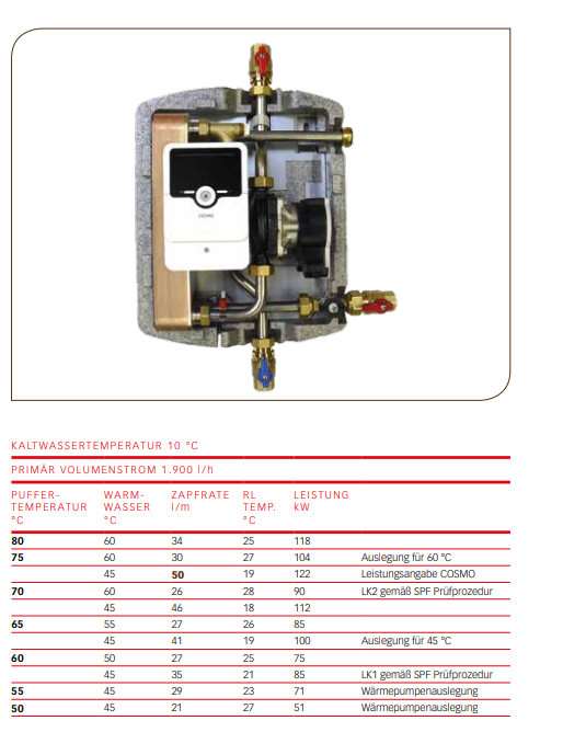

Ja die Cosmo, glaube ich habe noch die größere als vielleicht was dir angeboten wurde?

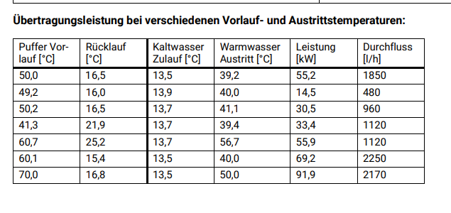

Hier mal ne Auszug, bin mir nicht sicher ob die TA da besser wäre.
2022/20220812430691.png
Die TA hätte folgendes.
2022/20220812570761.png
Aber wenn ich an der Friwa 46° einstelle, kommen vielleicht noch 40 oder 42 in den Bädern an.
Das größte Problem wird wohl sein, dass der Speicher zu weit weg sitzt. Ich bin gerade noch dabei das zu reklamieren, da die anscheinend nicht mal die 3L Regel einhalten konnten. Die Querschnitte sind ebenfalls zu groß. Die haben halt keine Rohrnetzberechnung gemacht.

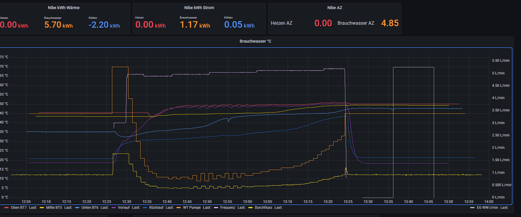

So, ich mal eine neue Kurve vom beladen des Speichers.
Der Speicher wird bis 47° geladen, ca. 3/4 vom Speicher.
Ich muss heute mal die die Temperaturen messen, was da wirklich noch an der Brause ankommt, wenn die Friwa auf 46 Grad steht.
Befürchte schon, dass die Leitungen im Keller einfach zu lang sind. Ist ja auch reichlich Masse an Meplarohr war da erst mal mit erwärmt wird. Selbst mit Dämmung geht da bestimmt einiges verloren. Im OG mit 5l/min am Waschtisch wartest ca. 1,5 min. Das schon ein wenig hart.
4,5L Volumen könnten im Keller eingespart werden, wenn der Speicher unter den Bädern wäre.
Für die Keuco 13L Duschköpfe muss ich mir mal was einfallen lassen, damit ich die ein wenig drosseln kann. Wir drehen schon nicht soweit auf, merken eh nicht ob da 8 oder 13L durchgehen.
Ich bin auch in D, bekommte im Schnitt 7,28 Cent. Bin auch heil froh das ich das komplette Dach vollgemacht habe.
2022/20220813520639.png

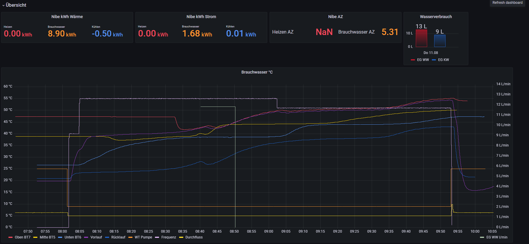

So, hier mal eine aktuelle Kurve, ich musste heute die WW WW [Warmwasser] händisch starten, weil der BT5 nicht schaltet. Der Speicher wurde gestern um 7:00 geladen, abends 2 duschen, heute morgen leider immer noch zu warm am BT5. würde er nicht laden und wir würden heute abend 2 duschen wieder nehmen, wäre der Speicher leer und würde mitten drin laden.
Ich hätte jetzt foglende Stellschrauben.
- Stop Temp weiter runtersetzen, damit der Speicher weniger geladen wird und mehr WW WW [Warmwasser] durch die Friwa geht. Dann sollte BT5 eher anschlagen.
- Extern zusätzlich einen Start geben, wenn BT7 unter 46° fällt, weil der Speicher normal ausgekühlt ist.
- BT 6 weiter hoch setzen am Speicher, um weniger zu laden.
- Speicher so schnell wie möglich dämmen (Verlust von 0,9° in 6 Stunden am BT7), mehr Liter aufladen und hoffen, dass der 2 Tage hält.
Was wären denn so akzeptable Werte an Grad° Verlust?
Ansonsten sieht es glaub ich soweit gut aus.
2022/20220815485683.png
