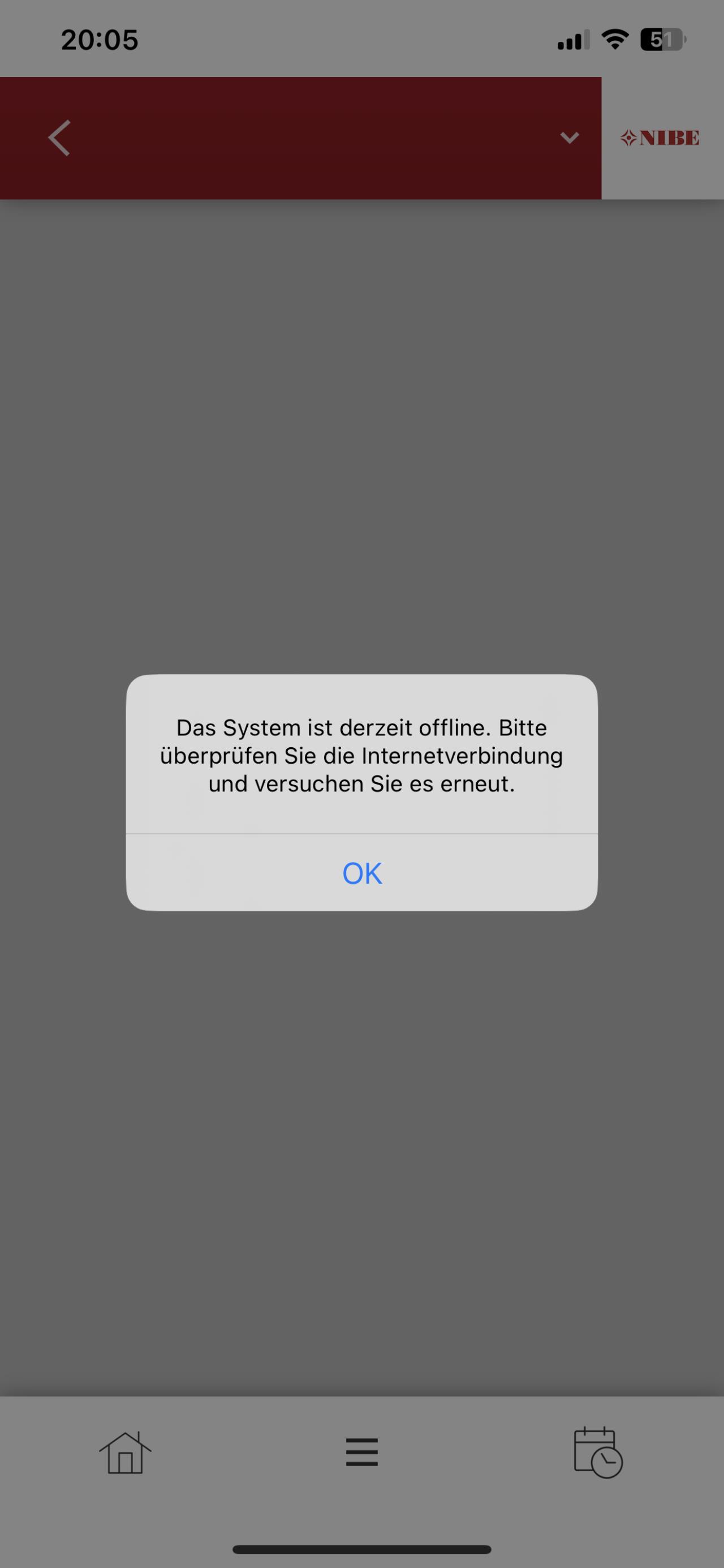

7.12.2022  (#23)
2022/20221207757192.png
myUplink spinnt wieder, hängt ohne Ende. Geht fast gar nix. Wie sieht es bei euch aus?

Naja. Es gibt Leute, die kaufen sich Premium Abo und wenn's dann nur sporadisch geht, ist es schon ärgerlich.
