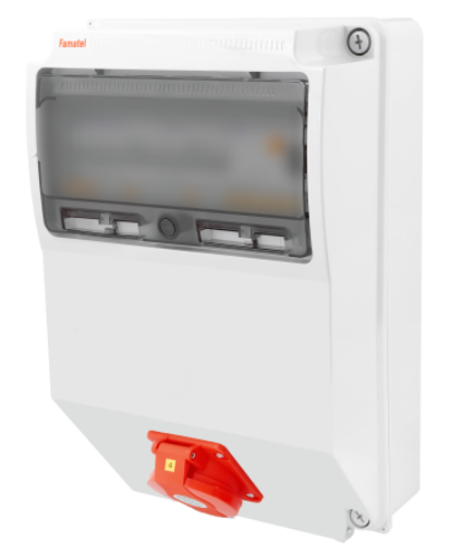

Hab mir einen go-e Charger Gemini flex 11kW geholt damit ich ihn zur Not auch mal wohin mitnehmen kann und ich keinen Elektriker brauche um die 50% Förderung zu bekommen.
Der Plan ist jetzt direkt aus dem Garagenverteilerkasten eine Leitung zur Wallbox zu legen (6mm² zukunftsfit) und dann diesen Kasten zu montieren. Der hat Platz für 12Module (FI, LS, Zähler) und auch gleich die CEE integriert. Ist für mich die beste Preis/Leistungslösung die auch noch vernünftig aussieht. TIP: direkt beim Hersteller (FAMATEL) anfragen. Die konfektionieren die Kästen auf Kundenwunsch.

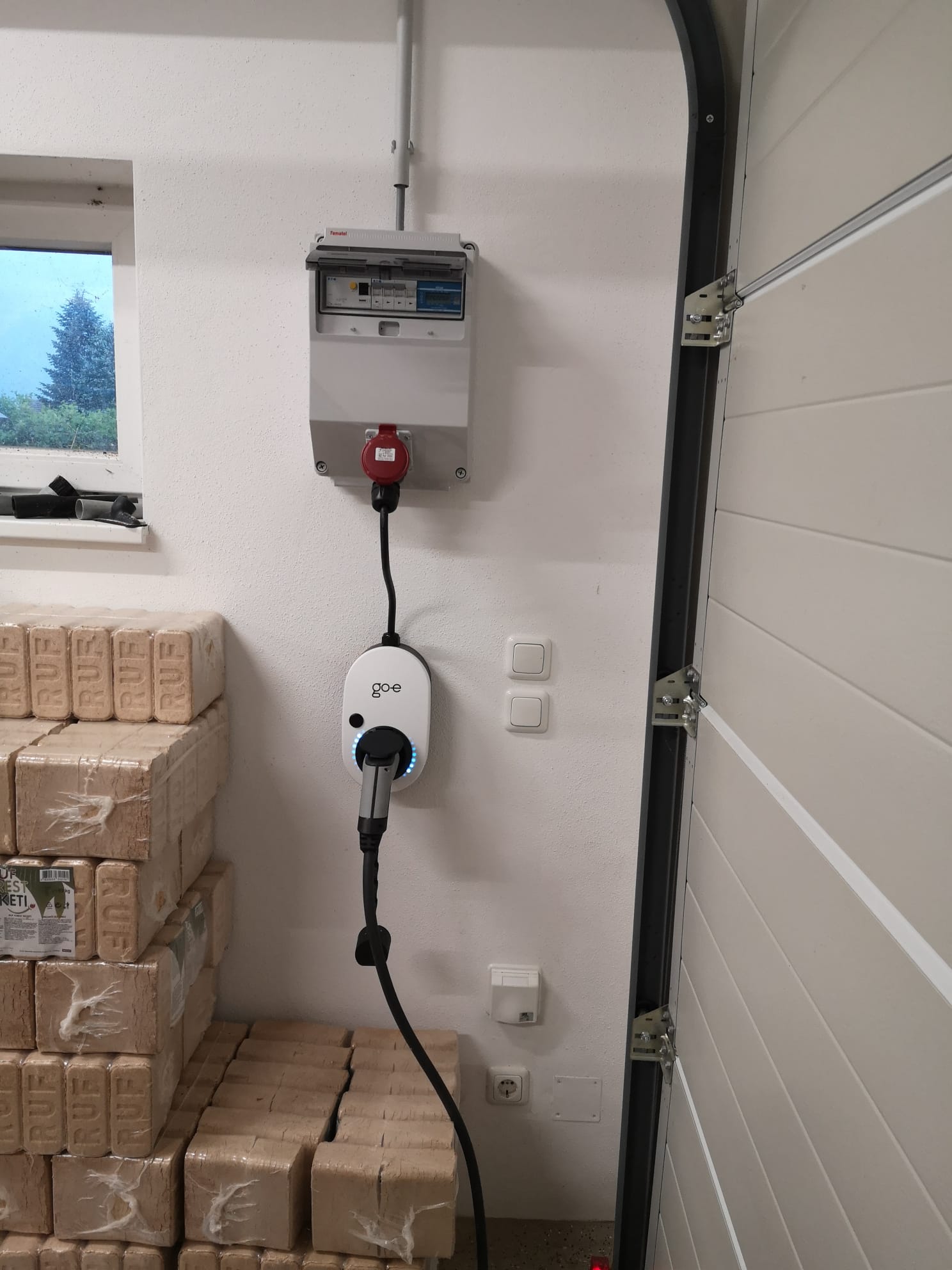

anbei ein bild nach der umsetzung:

Ja habe bei den Eltern auch einen CEE-Schuko-Verteilerkasten mit 32A angeschlossen - fertig.
2x CEE 16 5pol. 400V, 1x CEE 32A 5pol. 400V
Hat schon viele Jahre gute Dienste geleistet.
Jetzt beim Neubau habe ich einfach 2x Schuko und 2x CEE rot 16A 5pol. 400V Unterputz machen lassen.
Bei A***n und anderen findet man das unter Baustromverteiler, Wandverteiler usw. ganz einfach :)

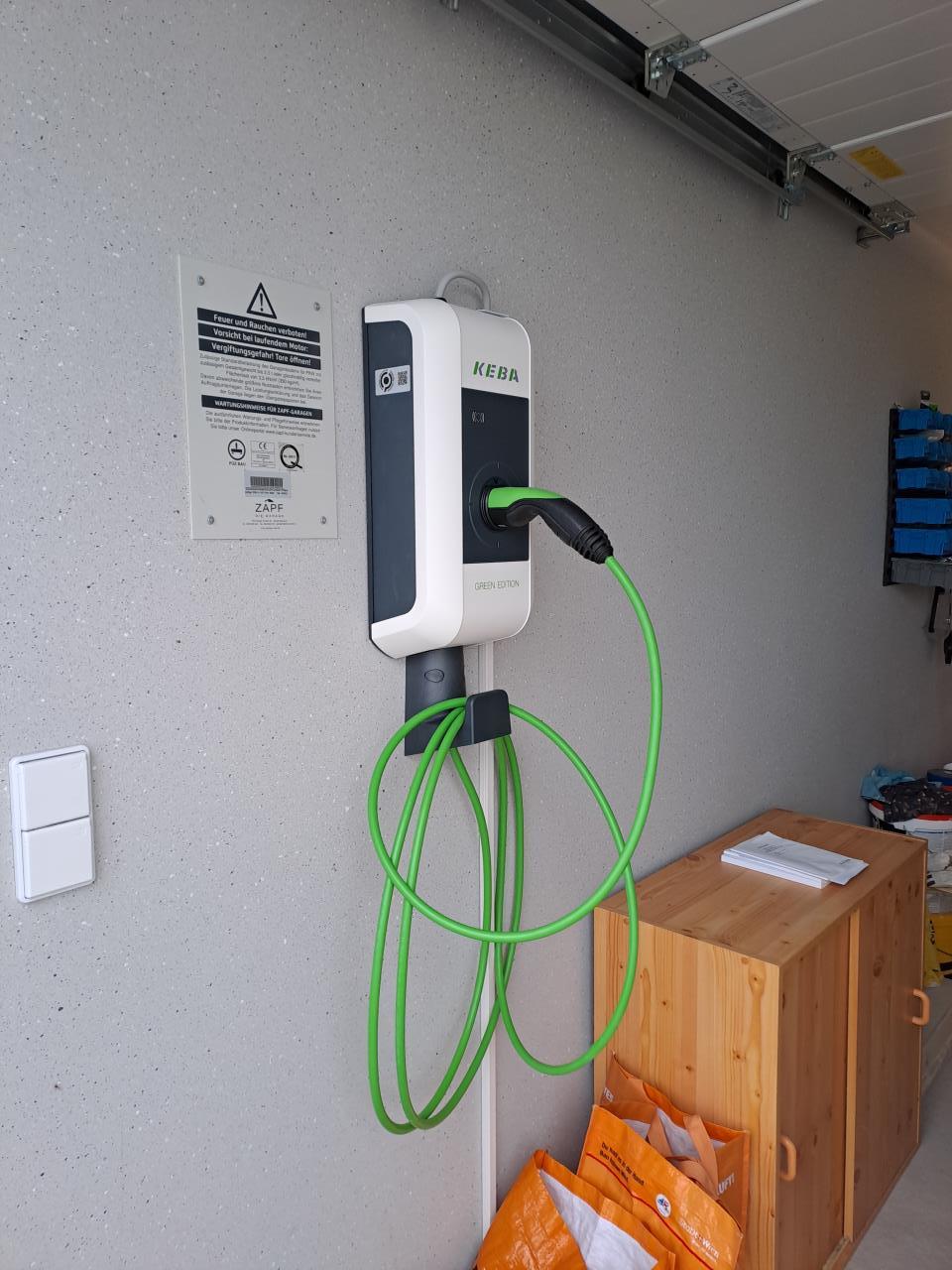

Endlich kann ich mitreden, hier ist "meine" neue. KEBA X-Series Wallbox:
2023/20230806187184.jpg
Meine in Anführungszeichen da sie meinem Arbeitgeber gehort.
Optisch finde ich die ganz in Ordnung, nur die Halterung für den Stecker ist suboptimal, da er recht weit nach draußen steht. Und das Kabel ist doch recht steif, das lässt sich also nicht so wahnsinnig toll aufrollen.

6.8.2023  (#96)
Musst ja ned oben anstecken? Lass es halt mitm Stecker an der Aufhängung baumeln.
Oder du bestellst dir eine sepparate Halterung wo du den Stecker einstecken kannst und montierst sie irgendwo daneben.
Hab mir auch sowas für mein Tor bestellt.

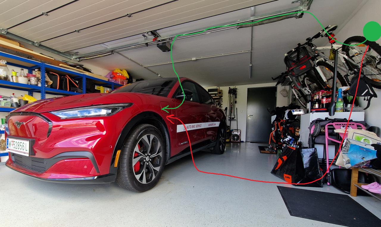

Bin gerade auf der Suche nach einer guten Lösung wie man das Typ2 Kabel verlegt ohne drüber zu stolpern. Klar, über Nacht wärs egal wo das liegt aber wenn das Auto über den Tage geladen wird (PV) und die Kinder in der Garage herum hirschen wäre es schon gut wenn das Kabel nicht am Boden von der WB zum Auto verläuft.
Hat sich jemand darüber Gedanken gemacht?
Hier mal zur Veranschaulichung (grüner Punkt ist die WB, grobe Position).
2024/20240328722058.png
Würde gerne das Kabel so wie in grün eingezeichnet fix verlegen, also irgendwie am Profil vom Garagentor befestigen und wenn nicht geladen wird den Stecker "nach oben" abhängen damit er während dem einparken nicht am Auto ankommt.

Eventuell kannst du dir etwas basteln mit einem Schlauchaufroller an der Decke montiert

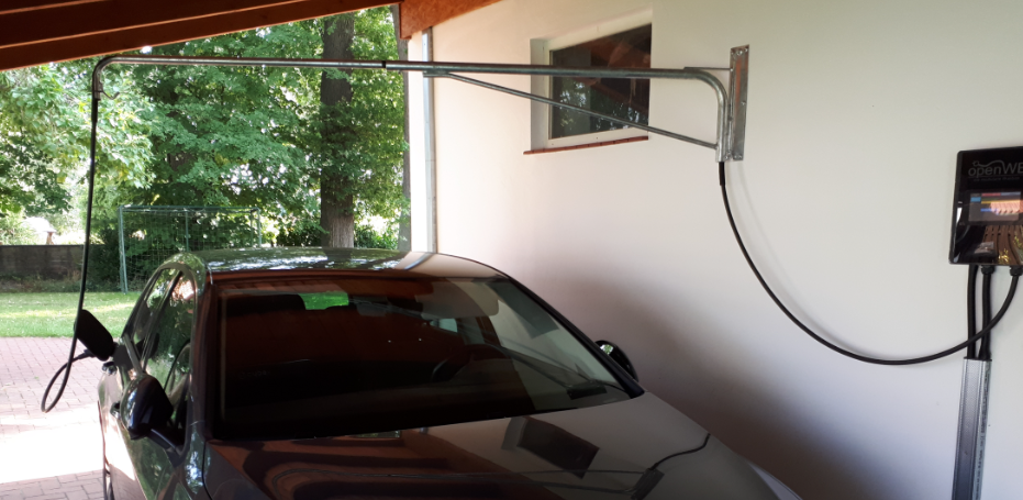

28.3.2024  (#99)
Gewichtsausgleicher, daran das Kabel befestigen, oben einen Haken dazu wo man den Stecker einhängt. Kennst du sicher aus Produktionen..
Alternativ einen Galgen aus Item Profilen rechts an der Wand montiert der einfach rausgeschwenkt wird beim Laden.
Es gibt auch eine schwenkbare "Pferdedusche" die kann man dafür auch missbrauchen 😬

Es gibt auch fertige Lösungen (natürlich teurer)
https://cable-sherpa.com/

derLandmann schrieb: Es gibt auch eine schwenkbare "Pferdedusche" die kann man dafür auch missbrauchen
Gibt wahrscheinlich einen drifftigen Grund, aber warum hier nicht rückwärts ins Carport fahren, normal an der WB anstecken und zusätzlich noch ohne die Mauer als Engstelle als Fahrer bequem aussteigen können?
Auch bei dir Casemodder hab ichs im anderen Thread schon gedacht, da du den Anschluss ja auf der "falschen" Seite hast/hattest.
Gerade in die Garage fahren und somit den Anschluss auf der richtigen Seite haben und zusätlich das Kabel nicht im Laufbereich liegen zu haben keine Option?
