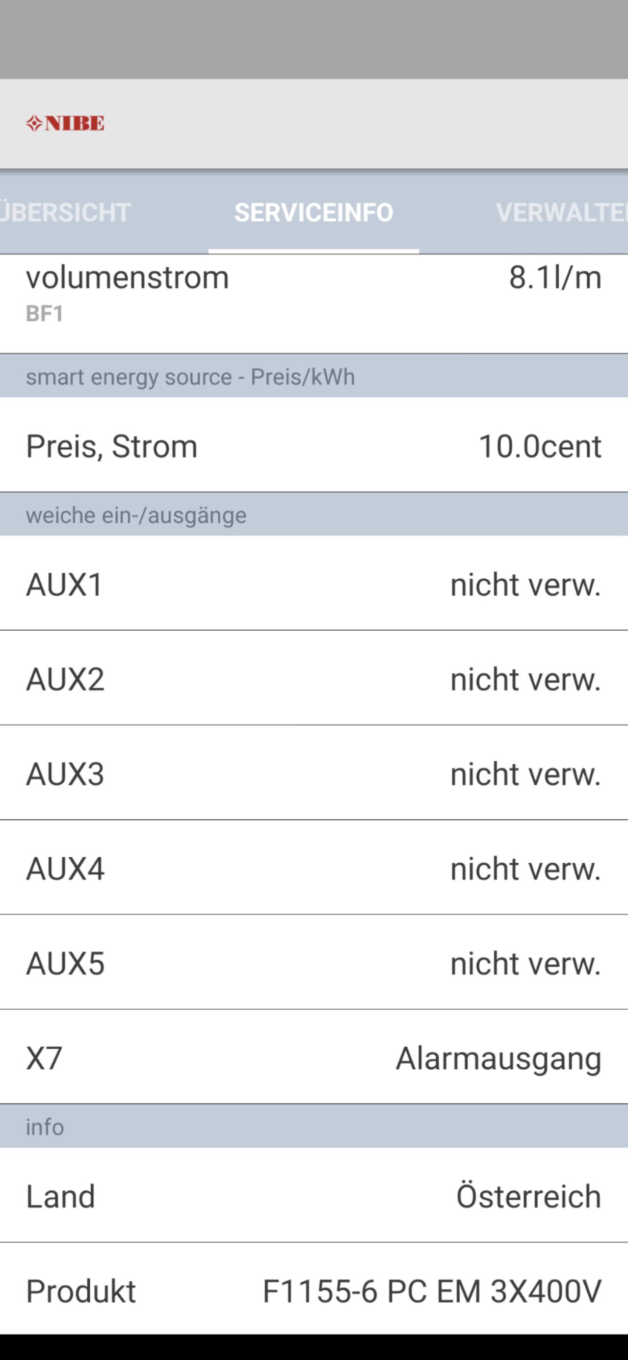

Ist der Kondensations Wächter aktiv bzw liegt der an dem richtigen AUX eingang? Der könnte die Kühlung blockieren.

  •  HiasB
5.8.2022  (#3)
Ist nicht in Verwendung bzw. war auch nie in Verwendung.
Noch irgendwelche andere Idee ?
NIBE selber will hier nicht helfen(muss direkt über Installateur gehen)
KNV Antwortet nicht mal.
