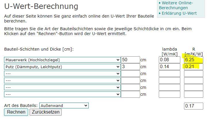

25.7.2022  (#38)
Also welcher Thermoputz soll bitte ein 50er Mauerwerk "zähmen". Da ist Faktor 30 beim R-Wert dazwischen. Absolut sinnlos.
2022/20220725829870.jpg
Eigentlich eher uninteressant wie ein 50er im Vergleich zum EA EA [Energieausweis] aussieht, wichtiger wäre wie es absolut im Vergleich zu einem 25er + WDVS aussieht. Also Energieverbrauch / m² bzw. / m³...
