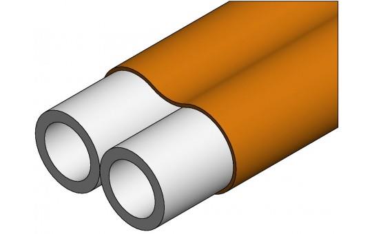

@heinzi00 ok super das hilft mir mal weiter. Dann versuche ich mal bei A1 jemanden zu erreichen der mir sagen kann wo man das Teil bekommt. Was genau meinst du mit "Duplexrohr"? Ich kenne für Glasfaser nur Speedpipes. Das ist eine Leitung mit mehreren Einzelleitungen in die dann die Glasfaser eingeblasen wird. Meinst du quasi eine Leitung die aus zwei Leitungen besteht?

ghhe schrieb: Was genau meinst du mit "Duplexrohr"? Ich kenne für Glasfaser nur Speedpipes. Das ist eine Leitung mit mehreren Einzelleitungen in die dann die Glasfaser eingeblasen wird. Meinst du quasi eine Leitung die aus zwei Leitungen besteht?
Es sind eigentlich zwei Speedpipes in Verbund. Das waren die besten Bilder die ich jetzt spontan gefunden habe, aber ich denke damit kann man sich etwas vorstellen.

So schaut es dann aus nur halt mit zwei Speedpipes:
2022/20220705152916.jpg
Der Verund wurde dann kurz vorm RDS aufgelöst und die Speedpipes einzeln durchgeführt.

Vielen Dank @heinzi00 jetzt wird es mir klar. Dann stimmen meine spärlichen Infos also.
Das heißt, es ist eigentlich ein Minispeedpipe einfach nur mit zwei kleinen Pipes und nicht gleich 7 wie es in den Straßenzügen verlegt wird.
