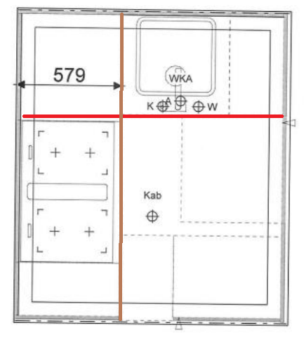

Also wir haben eine Küche mit einer 1,5x1,7m großen Insel geplant und diese sollte mit den Strasser Alpengrün Stein belegt werden. Leider wurde uns nun mitgeteilt das der Stein maximal 1,3x 2,2m Verfügbar ist und das wir also die Platte aus zwei teilen aufbauen müssen oder einen anderen Stein. Der Stein ist aber gesetzt daher wollte ich mal bei euch nachfragen wer eine Arbeitsplatte aus Stein aus 2 Teilen hat und wie das bei euch so aussieht. Ich dachte das man am besten die Platte genau in der mitte Stückelt oder ist das anders besser?! Danke für eure TIpps und Bilder! Danke

Ich würde die Teilung nicht auf die Mitte festlegen, das kommt darauf an wie die Aufteilung auf der Insel ist? Spüle, Induktionsfeld, Bar etc... gibts einen Plan?

Ja den Plan der Insel habe ich nun angefügt es sind sowhl die Abwasch als auch das Induktionsfeld drauf. Die erste Idee vom Küchenstudio was er mit per Telefon gesagt hat ist mehr oder weniger die Kante vom Induktionsfeld zu verlängern.

Den Plan verstehe ich nicht ganz, da wäre bei Induktionsfeld und Spüle ein 3cm Rand aus Stein oder gar keiner?
Induktionsfeld Kante verlängern in welche Achse?
Gibts ne 3D Ansicht?
Spüle würde ich auf jeden Fall eine breitere wählen :)

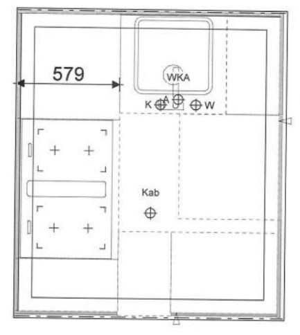

Ja das ist der erste Plan. Also zwischen Rand und Induktionsfeld und Spüle ist ein Stein und die Spüle ist eine Breite. DIe erste Idee war die Kante des INduktionsfeldes reichtung Spüle zu verlängern! Aber wir wurden erste heute informiert das da was zu tun ist. Ich denke rot und braun wären eine alternative. Dann hat man auf jeden Fall die große Arbeitsplatte ohne was.

Wenn das die einzigen beiden Optionen sind würde ich rot wählen.
Neben der Spüle bei der "579" wirst du beim Kochen immer etwas rumliegen haben und das kannst du dann ohne Fuge direkt in die Abwasch wischen. Die Fuge wäre so auch nur ca. 90cm lang.
Kann es so produziert werden dass die Maserung einigermaßen durchgeht bzw die Platte oben gespiegelt wird?

Würde auch Rot nehmen.

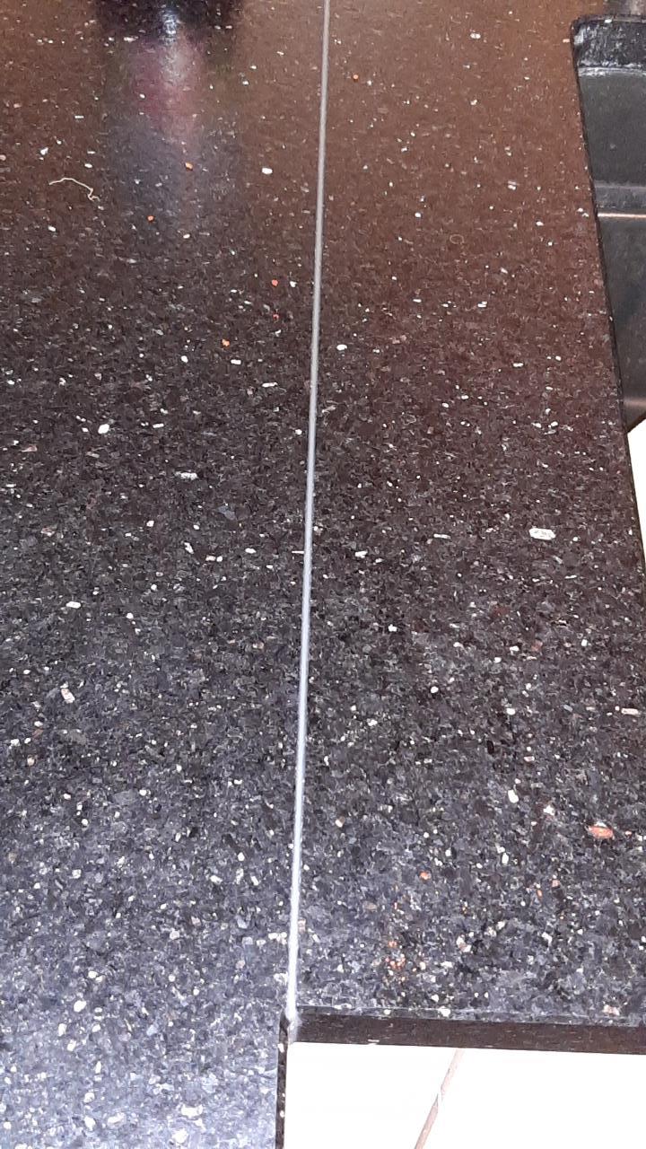

wir. Unsere Platte ist 3,5 m lang und musste nach 2,6 m geteilt werden.
Ist zwar nicht auf der Insel, die ist aus einem Guss aber uns stört die Teilung nicht.
Unser Stein ist allerdings sehr ruhig und daher fällt von der Struktur kein starker Unterschied aus. Der Stein ist schwarz und die Trennung wurde mit schwarzem Silikon (o.Ä.) ausgefüllt.

Nachdems mit Bildern eher knausrig sind hier, zeig ich dir meine 🙂
2022/20220704148374.jpg
Das ist zwischen abwasch und Halbinsel, wurde mit einer formschönen Silikonfuge gelöst. Für uns passts.

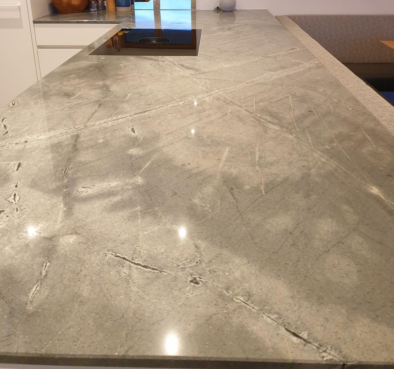

Unsere Steinplatte hat 3,2m in einem Stück
Das hätte mich auch massiv gestört wenn die in der Mitte geteilt worden wäre.
Ist aber auch die maximal Länge bei Atlantis (nicht von Strasser)

Eure Platte ist wunderschön! Wie lange habt ihr sie schon in Verwendung? Ich liebäugle seit langem mit etwas Ähnlichem traue mich aber auf Grund der Empfindlichkeit nicht drüber. Wir haben am Boden viel Kalkstein/Travertin und der nimmt doch schnell Flecken an. Stört mich am Boden nicht so (der lebt mit), bei der Arbeitsplatte weiß ich nicht ob es nicht problematischer wäre ... Wie schaut das bei euch mit Kaffee, Fett und Rotwein bzw. Obstsäften aus?

Wir haben die Steinplatte seit gut einem Jahr in Verwendung.
Wenn man nicht tagelang rote Flüssigkeiten darauf einziehen lässt, hat die Steinplatte auch nichts. Es ist uns leider schon passiert, dass wir darauf Erdbeeren abgestellt hatten und die durch die Verpackung durchgesaftelt haben. Haben wir leider erst spät bemerkt, dann war eine rosa Stelle zu sehen (ca 2cm) die sich auch nicht wegwischen lies. Mittlerweile sieht man aber nichts mehr, hat sich nach ein paar Tagen in Luft aufgelöst 🤔Seit dem achte ich mehr darauf 😁
