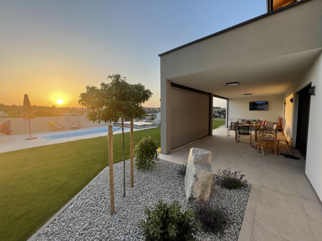

Wir haben auf Terrasse und rundum den Pool Feinsteinzeug verlegt in Drainmörtel, auch bei den 33°C Tagen sitzen da auch die Kinder auf den Steinen die den ganzen Tag der Sonne ausgesetzt sind. Wirklich top. Kann mir nicht vorstellen dass sich ein Naturstein hier noch weniger aufheizen soll...
Modell "Abitare Stones Gold"
Rutschgefahr ist bei Travertin absolut gegeben, am Schlimmsten finde ich mit glatten FlipFlops bei Nässe das ist wie Eislaufen..

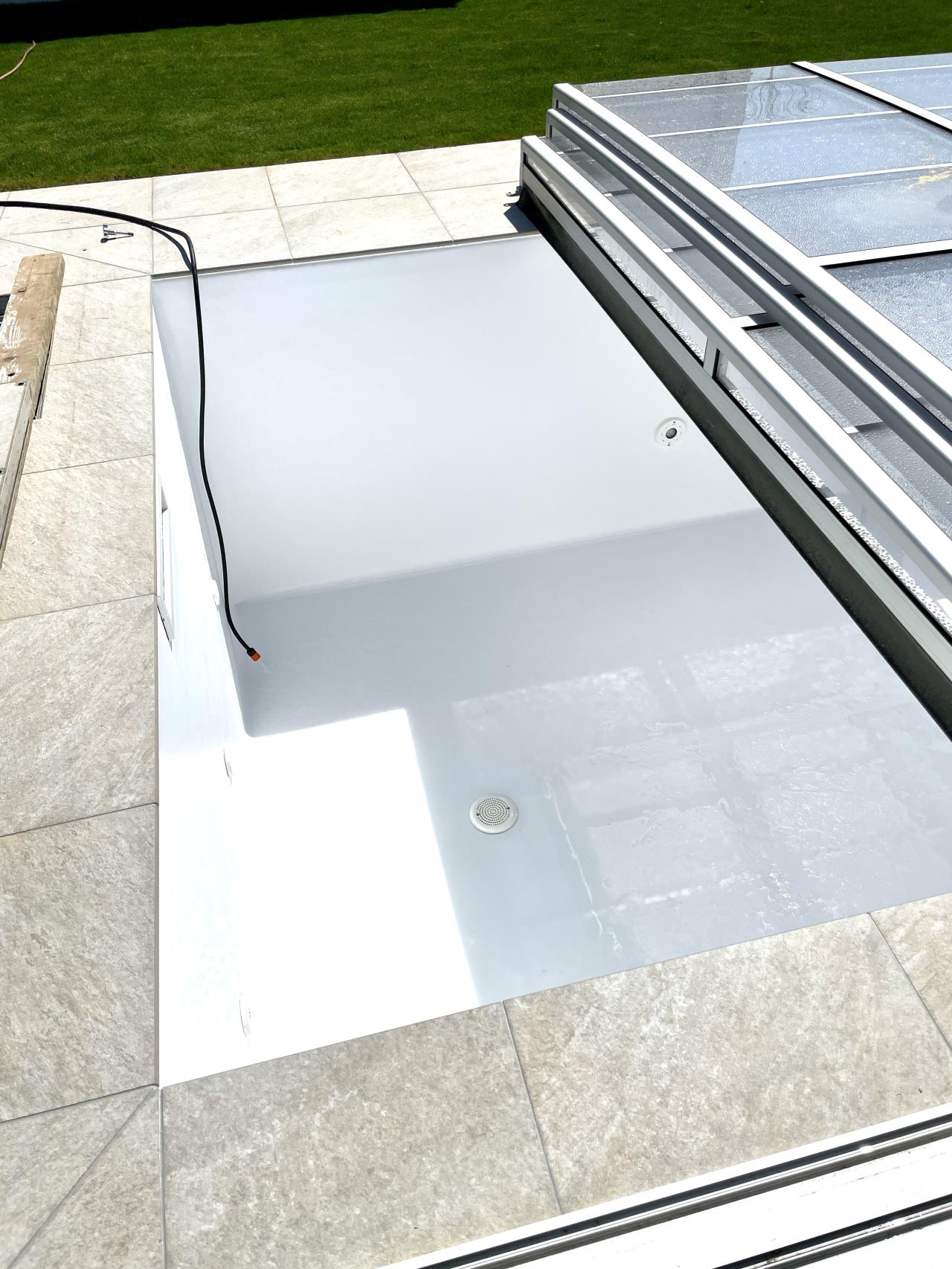

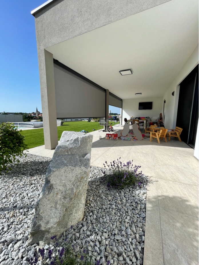

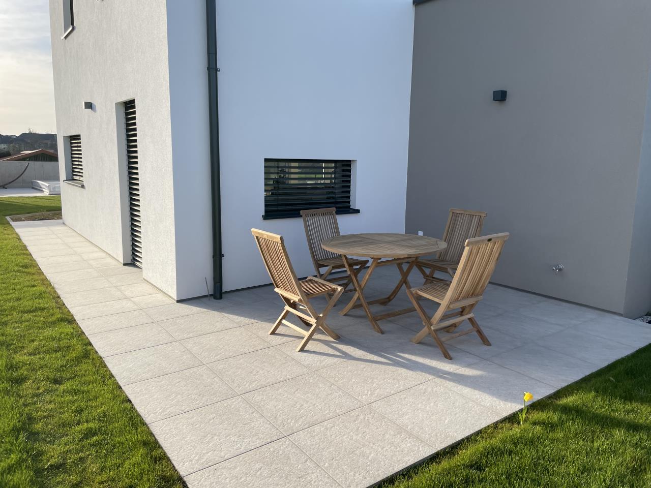

Hast du ein Foto der Terrasse bzw Poolumrandung? Haben die Platten schon Winter hinter sich und halten noch gut im Drainagemörtel?
28.6.2022  (#14)
Die Platten wurden Sommer 2021 verlegt, Drainmörtel mit Kleber nass in nass.
Auch nach dem Winter hat sich bis jetzt hat sich keine einzige gelöst. Auch sind die wirklich extrem griffig, ich merke keinen Unterschied zu dem verlegten Granit bei Bekannten was rutschen betrifft. Beim Aufheizen jedoch sehrwohl..
Paar Bilder:
Große Terrasse:
2022/20220628218576.png
2022/20220628890498.jpg
Kleine Terrasse:
2022/20220628888301.jpg
Poolumrandung - Kanten rund geschliffen:
2022/20220628889756.jpg
