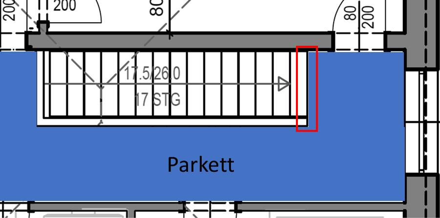

Ich habe ein Problem vom Übergang meiner Stiege zum Parkettboden/Estrich:
Die Stiege ist eine Fertigteil Sichtbetonstiege (Belag kommt keiner mehr drauf), welche von der letzten Stufe nahtlos zum fertigen Parkettboden übergehen soll. (rot eingezeichnet)
Leider wurde der Estrich um ca. 5mm zu hoch gemacht.
Die Differenz von OK letzter Stufe zu Estrich ist jetzt ca. 10mm - benötige aber 16mm. (Parkett ist 11mm stark)
Welche Möglichkeiten habe ich, um das auszugleichen? (Wände wurden schon ausgemalt und will in 2 Wochen zum Bodenlegen anfangen.)
Danke und Lg

wie ist die verlegerichtung des Parketts? quer zum Gang, also parallel zu den Stiegen, oder in Gangrichtung?
würden den Estrich 2-3mm etwas großflächiger im Bereich vor der Stiege runter schleifen.

Ich denke, da gibt es nur zwei Möglichkeiten: Unterseite des Parketts abhobeln oder Estrich abfräsen. Sprich mal mit Parkettverkäufer/Parkettleger und mit einem Estrich-Experten, wie groß der Aufwand dafür jeweils ist bzw. welche Implikationen (besonders beim Parkett) das dann hat... dann kannst entscheiden.

Stufenaustritt... die letzte (oberste) Stufe sollte niveaugleich mit dem Estrich sein - bzw nur geringfügig höher bei unterschiedlicher Verlegeart des gleichen Belags. Hier braucht der TE 16 mm für Parkett + Unterlage (glaub ich mal) weniger Bauhöhe beim Estrich gegenüber der FT-Stiege
@DopplRaphi - den Estrich großflächig abschleifen oder den Parkett großflächig anhobeln würde ich empfehlen

Ah ok. Der erste Auftritt ist jetzt 10mm über Estrich und es werden 16mm gebraucht. Check. Hatte ich falsch verstanden.
Da wird wohl weniger arbeit sein den Auftritt abzuschleifen und da halt auch Parkett drauf legen. Dann hast du einen einheitlichen Boden.

Die letzte Stufe der Stiege ist aktuell um ca. 10mm höher als OK Estrich.
Eigentlich wollen wir die oberste Stufe nicht mit Parkett belegen.
Parkett wird vollflächig verklebt.
Ich rede mal mit meinen Parkettverlegern was am besten ist.
