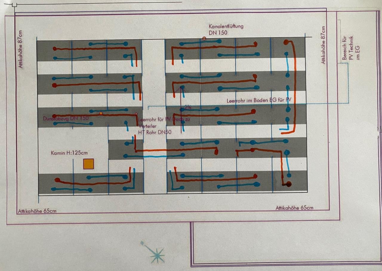

Wir werden die nächsten Tag unsere PV Module montieren und wollen euch dazu Fragen wie ihr die Module zusammen & anschließen würdet? Hier die Konfiguration:
Victron 3x 5000er Multiplus2
1x MPPT MPPT [Maximum Power Point Tracker] 150/70
2x MPPT MPPT [Maximum Power Point Tracker] 250/85
Speicher kommt ca. mit 20kwh
Weitere PV in den nächsten Jahren, am Nebengebaude mit auch ca. 12kwp AC-seitig geplant.
an den drei MPPT MPPT [Maximum Power Point Tracker]´s sollen 33 Module á 375Wp mit Südausrichtung gehängt werden.
Flachdach mit Südausrichtung anstelle der O/W weil vor allem Herbst/Winder die Ost/Südostseite durch Berge & Bäume sowie das Nachbarsgebüde eher stark verschattet ist. Ausserdem gibts noch einen Kamin. Angedacht hab ich zwischen den Modulfeldern und am Rand etwa 1 Meter Freiraum wegen Attikahöhe und damit man im Winter auch mal den Schnee wegräumen kann (über die Nord-Ostseite).
Es werden 3x3, 4x3 & 4x3 Module an die MPPT MPPT [Maximum Power Point Tracker]´s gehängt.
Hier mal die Skizze vom Dach mit Modulen und wie ichs mir gedacht hätte:

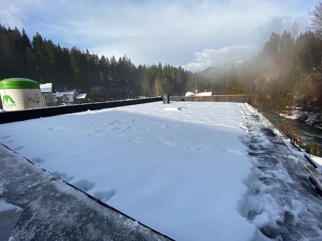

Hier die Verschattung am 30.12 09:45 (Ansicht von SüdWest):
2022/2022052976193.jpg

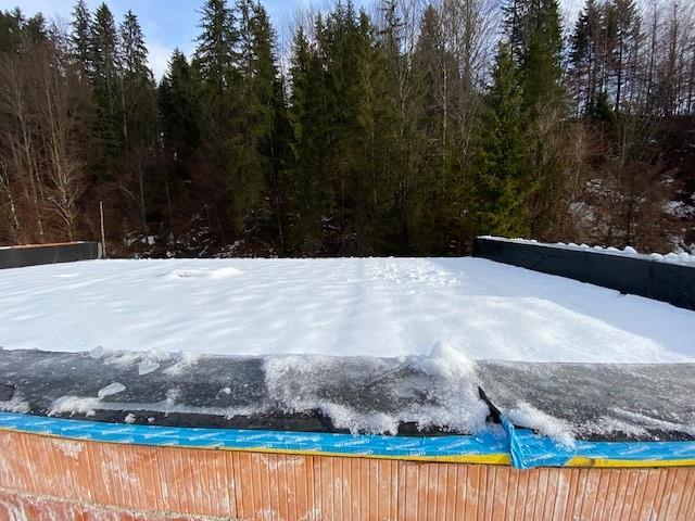

Hier die Verschattung am 30.12 10:30 (Ansicht von NordOst):
2022/2022052953079.jpg

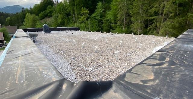

Aktuelles Bild:
2022/20220529106997.jpg

Sind die MPPTs MPPTs [Maximum Power Point Tracker] schon gekauft oder kannst du da noch wechseln?

Sind schon da.

Ok Schade, ein 450/200 waere hier vermutlich einfacher gewesen, aber so bleibt dir hier eh nur die von dir dargestellte Verschaltung uebrig.
Warum hast du Victron genommen und warum jetzt nur DC und keinen zusätzlichen PV Wechselrichter?

Den zusätzlichen WR WR [Wechselrichter] bekommen wir noch fürs Nebengebäude in 1-2Jahren. Werden wieder ca. 12kWp.
Wieso wäre es beim 450/200 einfacher gewesen?
  •  Fani
29.5.2022  (#5)
Eine MPPT MPPT [Maximum Power Point Tracker] mit 4 Tracker. Dreimal 8Module in Serie einmal 9Module. Hoehere String Spannung. 200A Ladeleistung.
Die kleineren MPPTs MPPTs [Maximum Power Point Tracker] nimmt man eher fuer kleinere Flaechen.
Alternativ zwei 450/100.
Aber egal, jetzt hast die Teile schon.
Aber warum jetzt schon alles auf DC? Wenn du Ueberschuss einspeisen willst oder viele AC Lasten unter Tags ist das die schlechteste Variante. Fuern Inselbetrieb sind die MPPTs MPPTs [Maximum Power Point Tracker] top, besser als jeder frequenzgesteurte WR WR [Wechselrichter].
