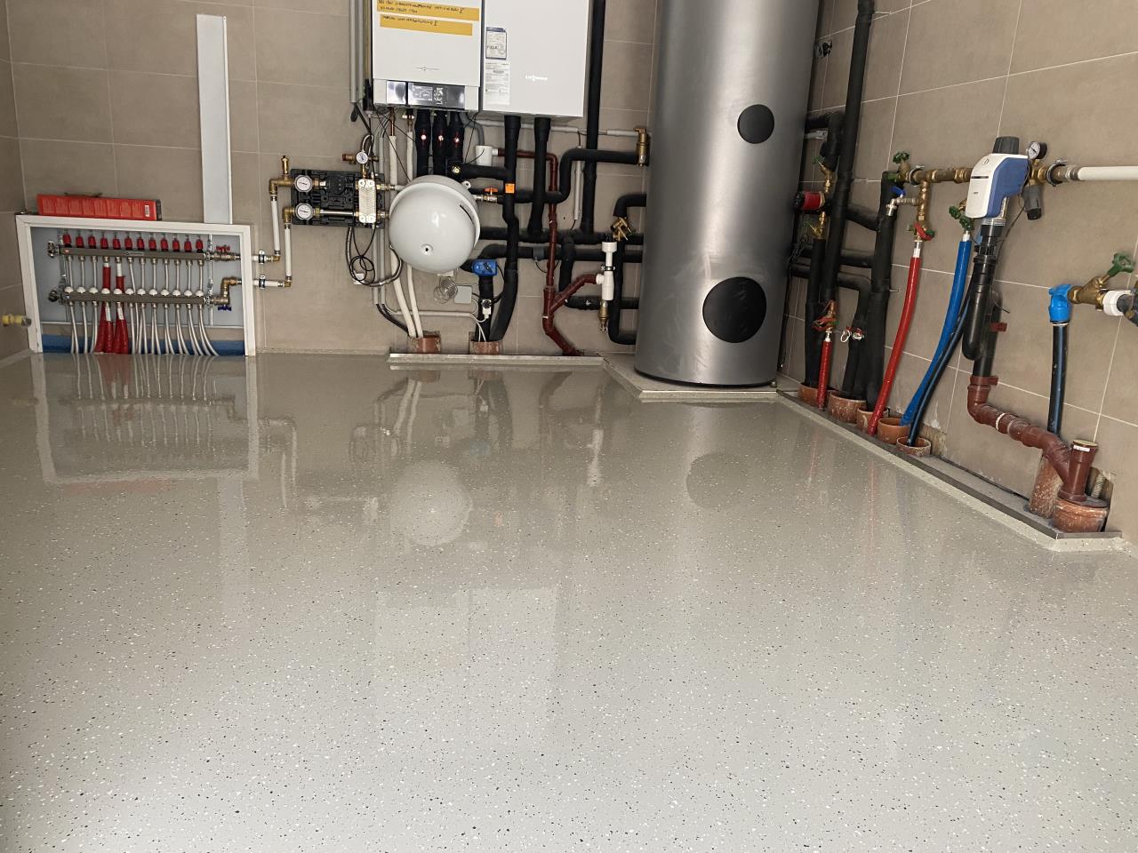

Yves1988 schrieb: werden dort auch ein paar Dinge auf dem Boden platziert
Und genau in diesem Bereich kannst du den Boden verfliesen...eventuell sogar ein kleines Podest betonieren.
Danach kannst du dran beschichten.
Hatte letztens genau so einen Fall:
2022/20220503590351.jpg
Yves1988 schrieb: Es wäre auch die Frage kann ich die normale Betonplatte (ich würde diese noch abschleife) schon so früh mit Epoxidharz beschichten?
Ohne einem Tor wird das Beschichten nichts werden, da beim Abbinden der Dreck von Außen rein fliegt...und sich verewigt 😋

Genial! Vielen Dank für den Tipp. Warum kommt man da nicht selber drauf;). Dann würde ich diese Ecke fliesen und in Ruhe wenn die Garage Dicht ist im Nachgang mit Epoxid arbeiten.
