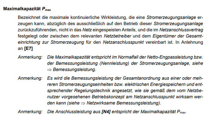

Zumindest Pmax ist nach TOR definiert
2022/20220427949058.png

Pmax -> maximale KONTINUIERLICHE Wirkleistung :)

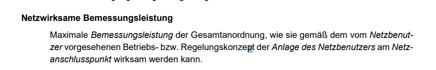

2022/20220427791066.png
Wie darf ich den Begriff laut Tor verstehen?
Gibt es hier einen Zeitraum, in dem die netzwirksame Bemessungsleistung geprüft wird, oder wirklich um Peaks?

Ich hab nach der nächsten Erweiterung gut 35 kWp kWp [kWpeak, Spitzenleistung] und schaff sicher an guten Tagen mal einen Peak der über 20kWp liegt ... aber definitiv nicht kontinuierlich
