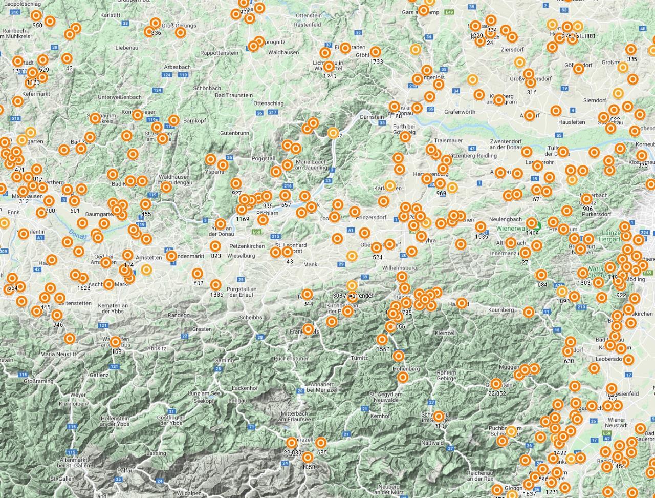

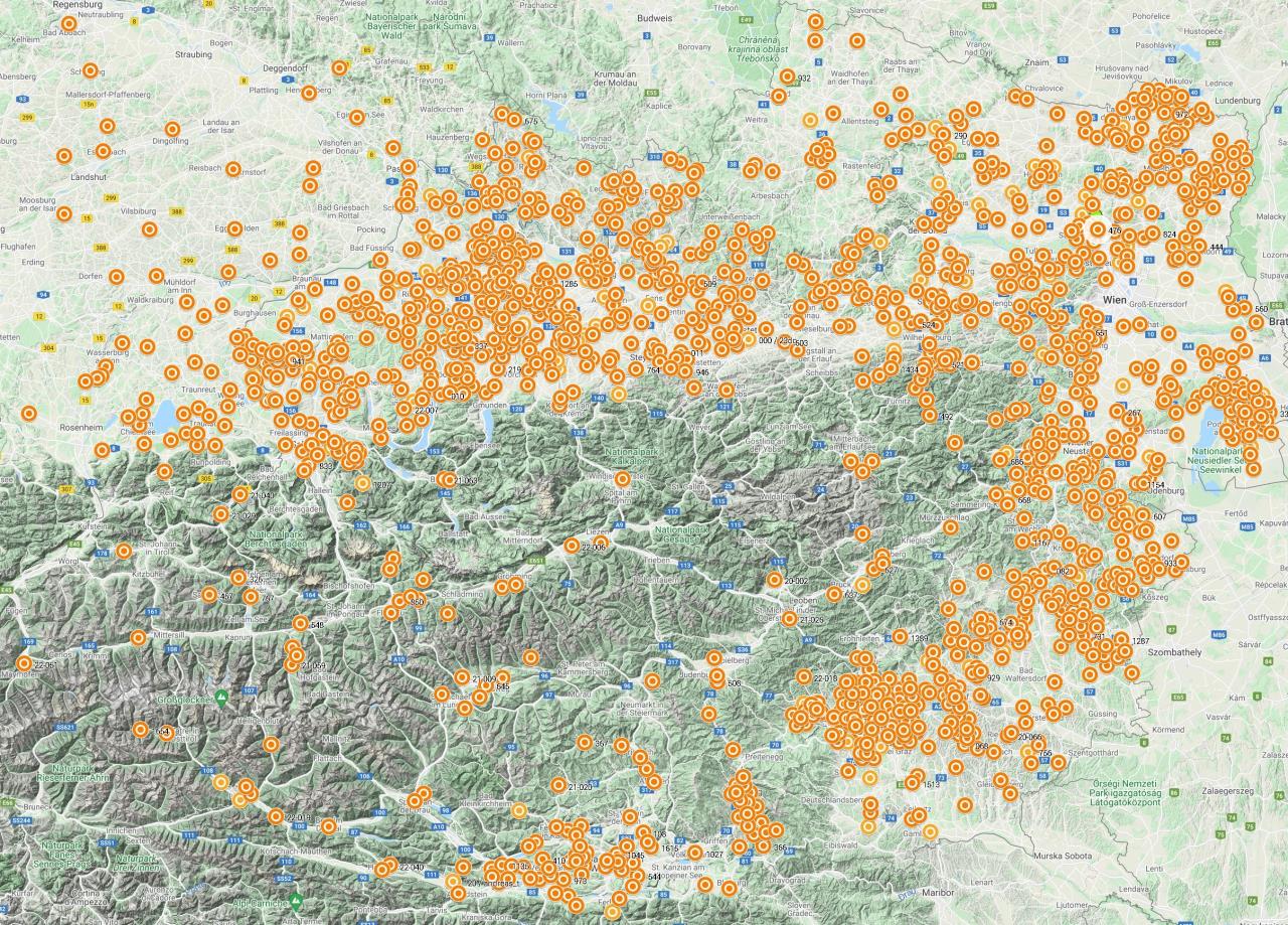

6.5.2022  (#17)
MasterMujo schrieb: Dabei sind ihre Argumente durchaus plausibel:
1. Sehr theoretisch...
was ist sehr theoretisch?
MasterMujo schrieb: Wir haben niemanden im Bekannten- oder Freundeskreis der so ein System betreibt...
aber sicher in der nähe bei über 2000 RGK RGK [Ringgrabenkollektor] anlagen in A... emoji
2022/20220506646029.jpg
hier der fokus um St.Pölten...
2022/20220506131185.jpg
https://www.google.com/maps/d/u/0/edit?mid=1RSTwbIO2BYzSDDaY_IZfpsfGjeAtK5AN&ll=47.494184832208205%2C13.447148156022973&z=9

  •  ap99
7.5.2022  (#18)
dyarne schrieb: https://www.google.com/maps/d/u/0/edit?mid=1RSTwbIO2BYzSDDaY_IZfpsfGjeAtK5AN&ll=47.494184832208205%2C13.447148156022973&z=9
Beeindruckende Karte wie ich finde 😊
Ist unser Projekt falsch verortet oder fehlt es auf der Karte? 🤔
  •  Mhtech
7.5.2022  (#21)
mein Projekt ist auch nicht drauf - muss ich das wo eintragen ?
