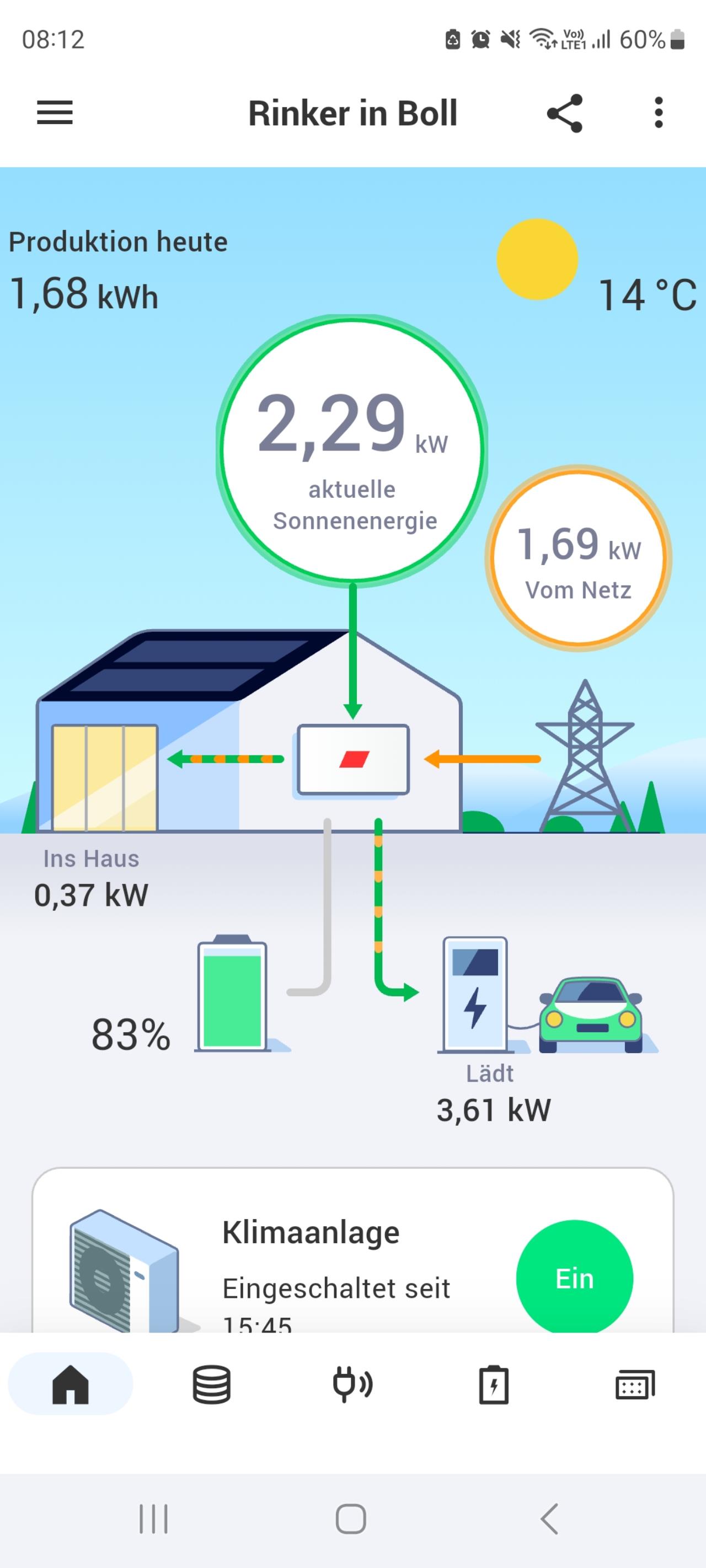

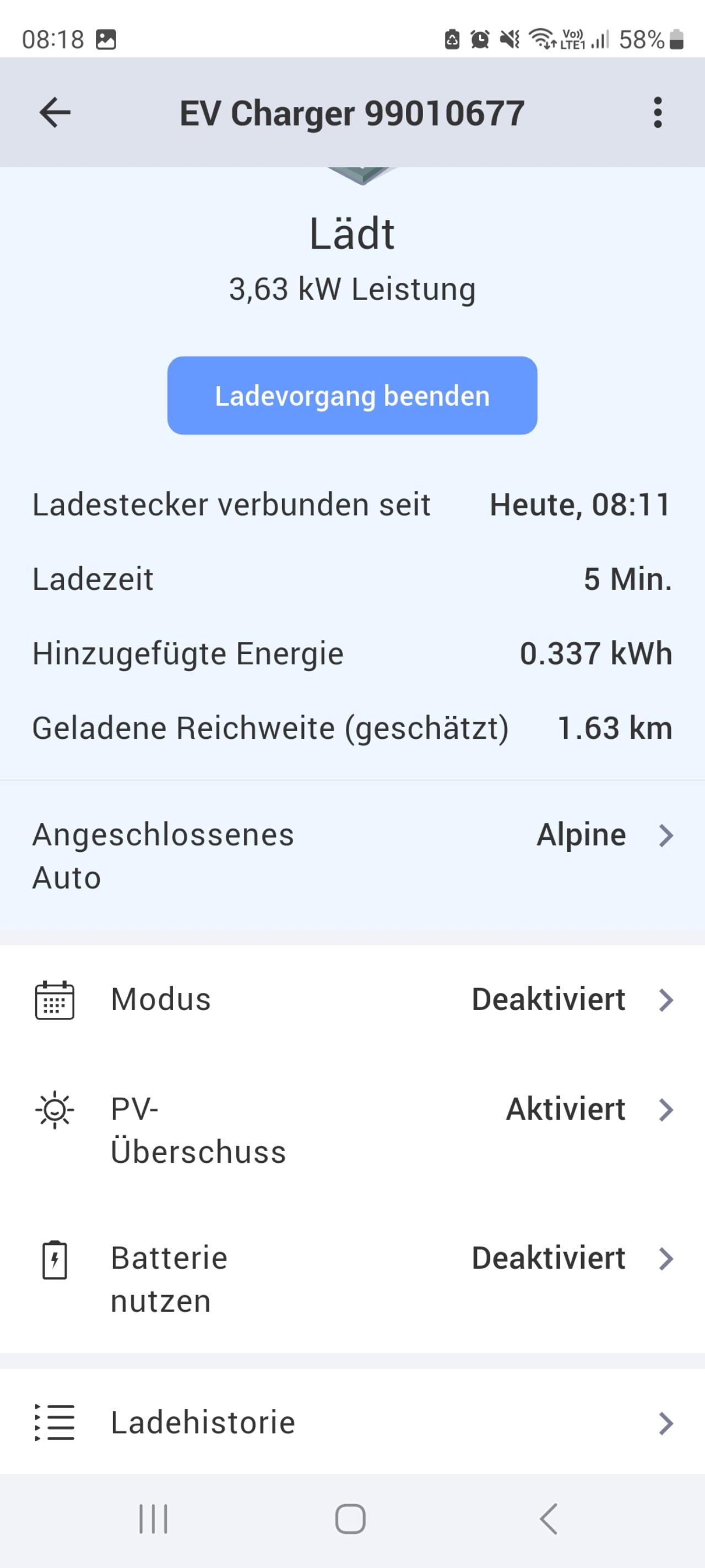

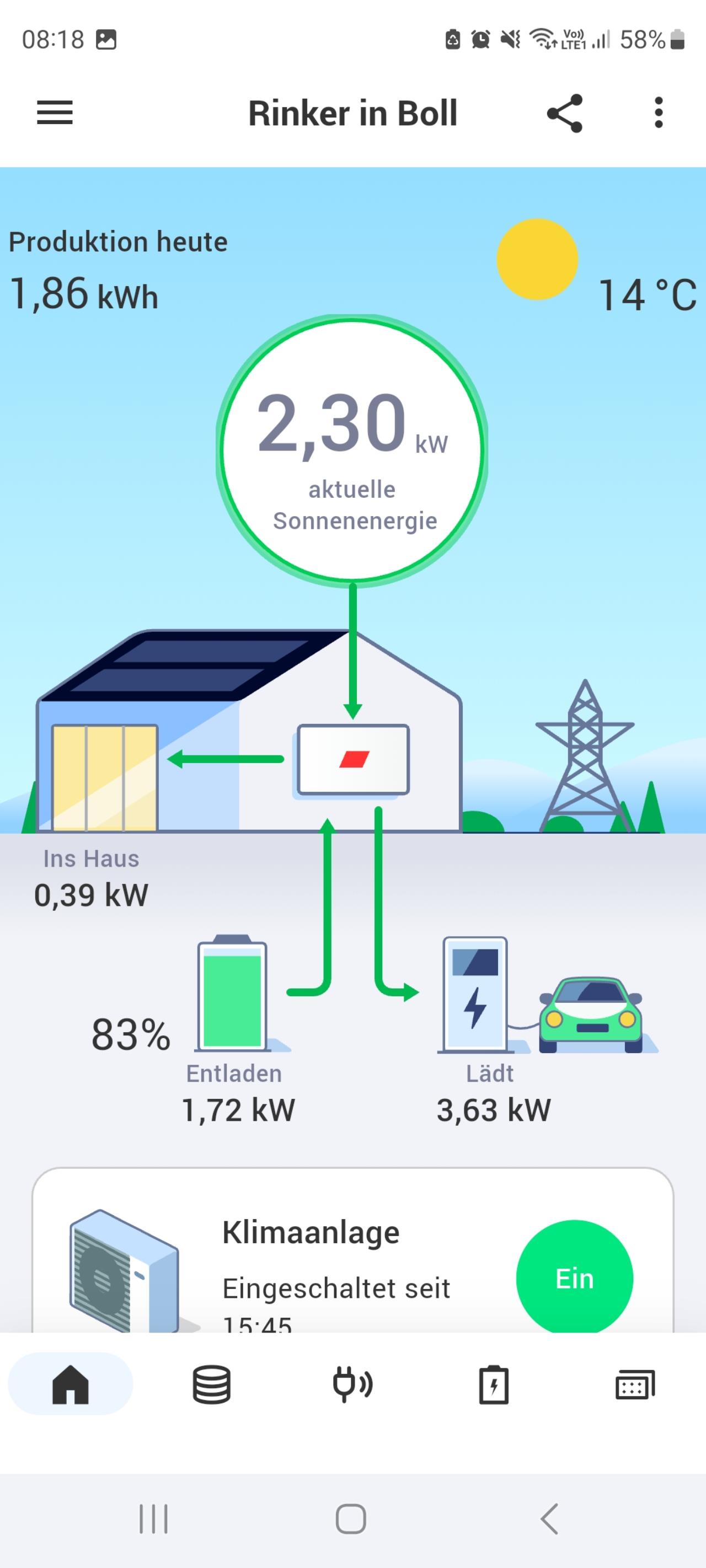

Wird beim Überschussladen eigentlich immer "aufgefüllt" ?
Oder gibt es da gesonderte Einstellungen die ich noch nicht entdeckt habe ?
Eingestellt ist Überschuss nutzen dann holt er sich aber den "Rest" im Netz.
Aktiviere ich die Batterie holt er den Rest daraus.
Einphasig eingestellt mit der SolarEdge Keba p30.
Dynamisch bis runter auf 1,4kw geht das nicht ?
Grüße Michael

  •  webwude
14.6.2026  (#1679)
Grüße Michael
Können den Keba und Solaredge miteinander reden?
Für mich sieht es so aus, dass entweder eine Einstellung fehlt oder nur starr geladen werden kann.
Ich habe einen Solaredge Wechselrichter und Go-E Gemini. Damit das Überschussladen funktioniert, braucht die Wallbox die Information dynamisch, ob und wenn ja, wie viel Überschuss vorhanden ist. Bei mir macht das Home Assistant, der ist quasi der Vermittler zwischen beiden, oder Du verwendest evcc. Ich denke, wenn Du unterschiedliche Hersteller hast, klappt die Kommunikation out of the box höchstwahrscheinlich nicht.
Schau mal, da muss es irgendwo noch eine Einstellung geben, vielleicht bei "Modus"?
  •  Solarbuddys
14.6.2026  (#1680)
Grüße Michael
SE Keba Wallbox ladet erst dreiphasig mit Ueberschuss ab ca 4,3kW
  •  Stromdose2022
14.6.2026  (#1681)
webwude schrieb: Können den Keba und Solaredge miteinander reden?
Die wallbox ist zwar von keba aber von Solaredge gelabelt. Die sprechen schon miteinander.
Solarbuddys schrieb: SE Keba Wallbox ladet erst dreiphasig mit Ueberschuss ab ca 4,3kW
Das heißt einphasig geht das gar nicht ?
Grüße
