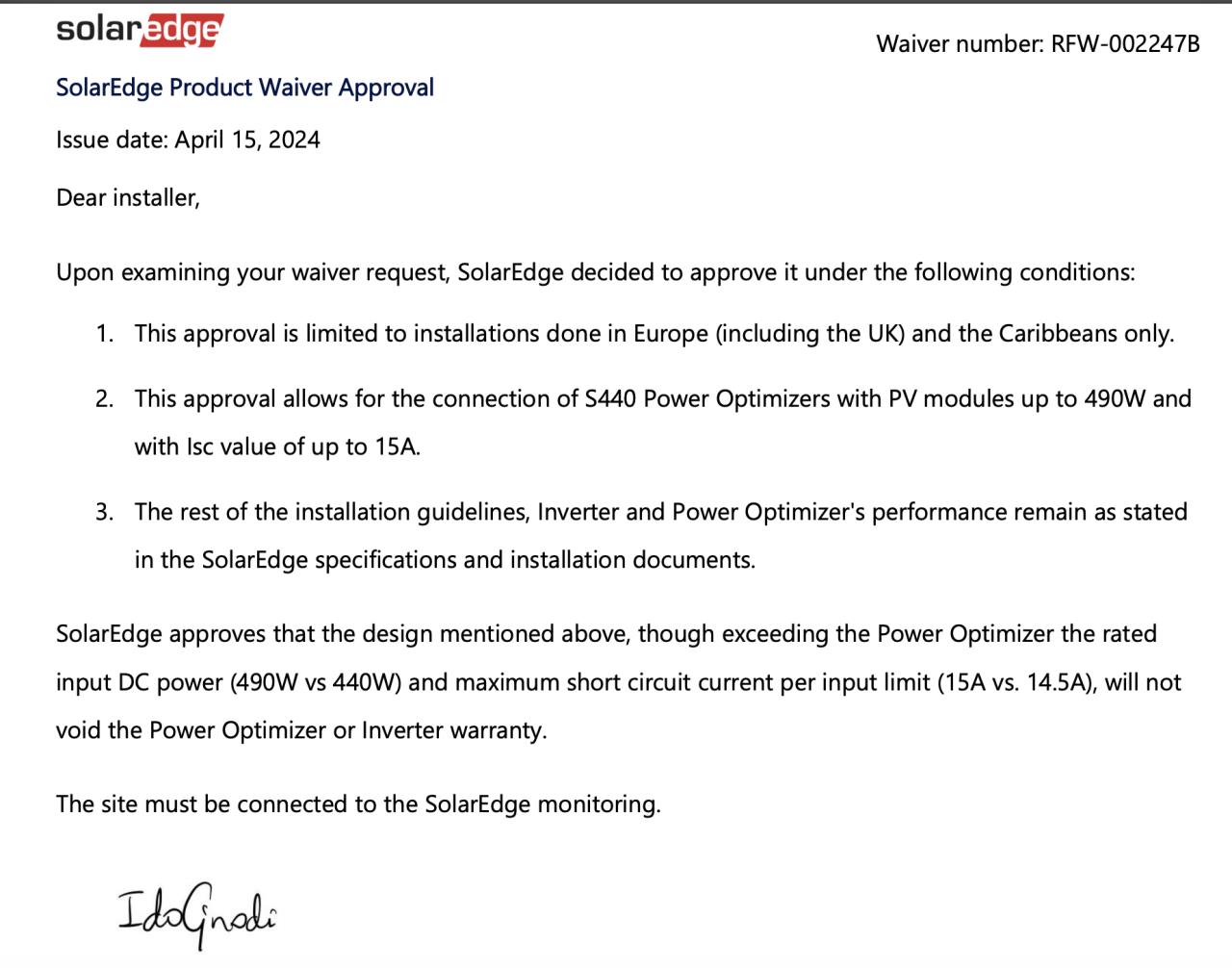

Und wieder eine Solaredge Ankündigung die nach kurzer Zeit (ca 2 Wochen) Real wurde 😃
ALLE S440 Optimierer dürfen/können ab sofort 490W und 15A verarbeiten. SO muss ein flexibles System sein, fast wie Tesla, wir ständig besser 🤣
Datenblätter werden geändert aber diese Neu-Funktion gilt ab sofort
Das ist vom VP-Product mit dem wir einige Stunden auf der Welser Messe gequatscht haben, wundert mich noch immer dsas des nur wegen diese "Johnny Messe" nach Ösi gekommen ist.

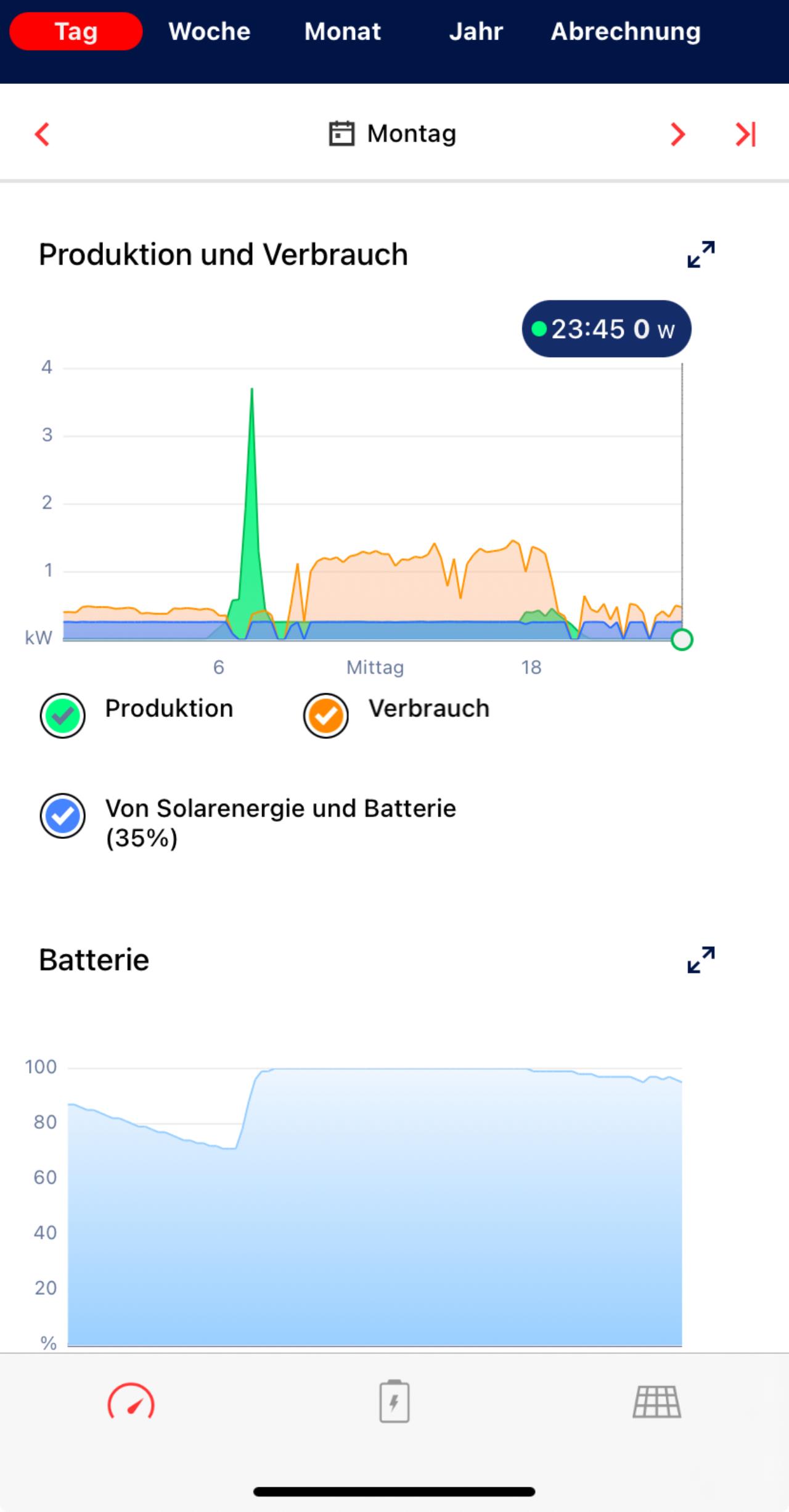

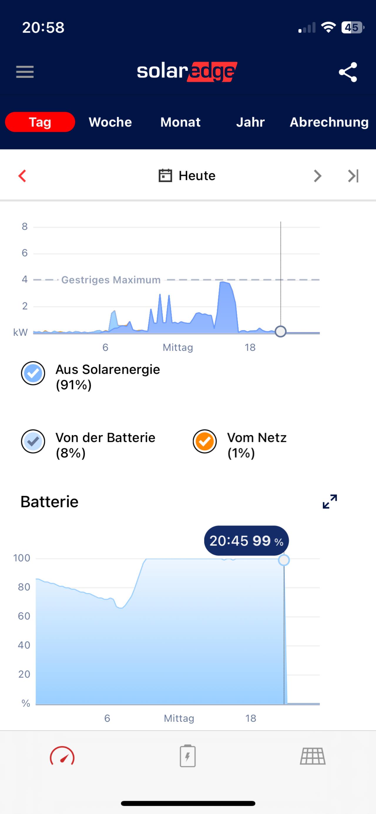

Beobachtet das noch wer, trotz genug im Speicher gibt's in der Nacht einen Netzbezug?
2024/20240516185668.png
2024/20240516170017.png
  •  Stelze
16.5.2024  (#1025)
Bei mir alles normal.
2024/20240516351540.png

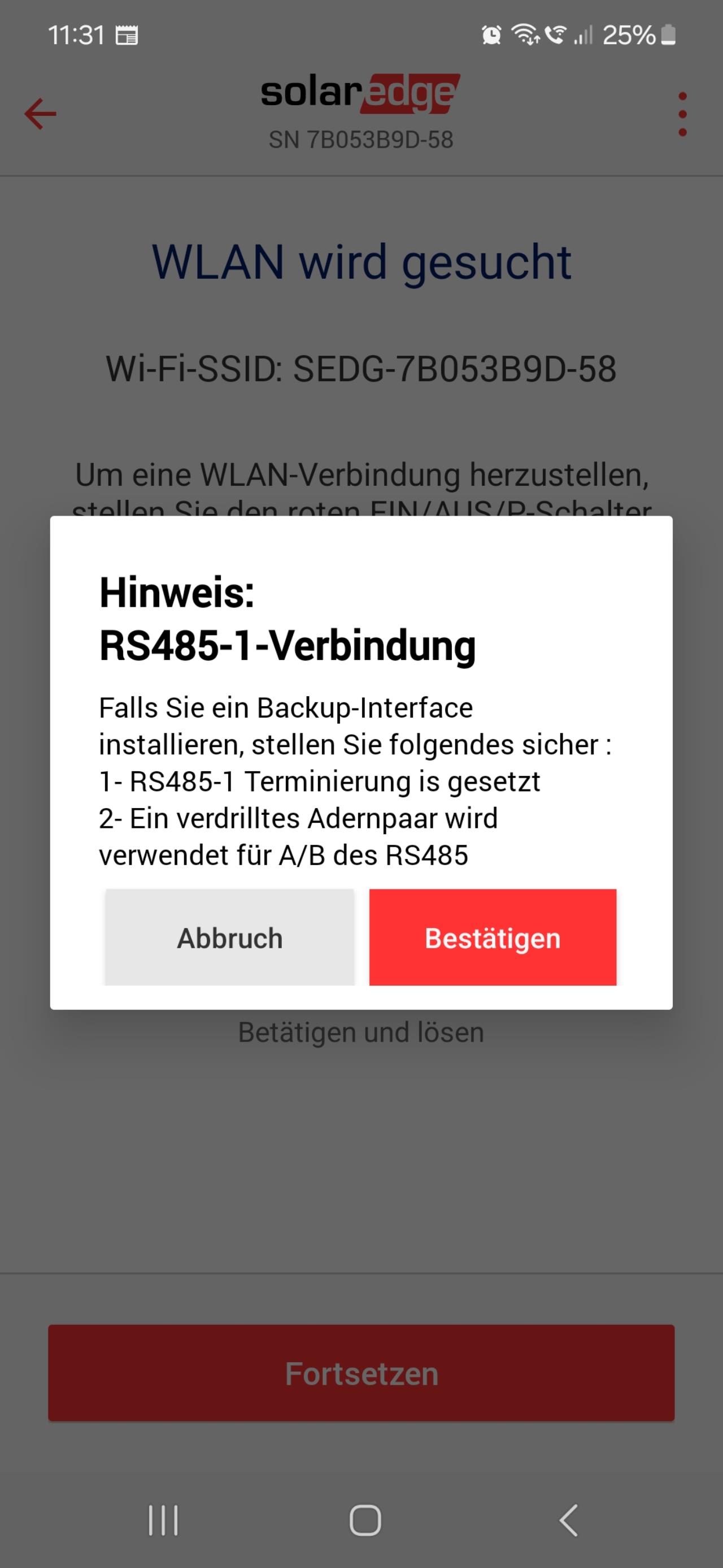

Gestern fiel mir ein neuer Hinweis in der Setapp auf:
2024/20240527361391.jpg
