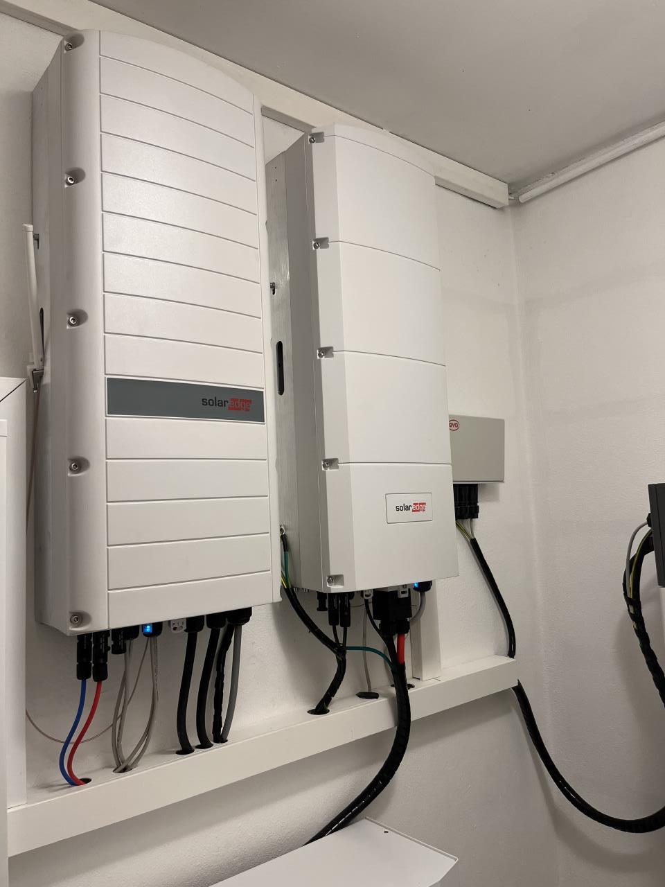

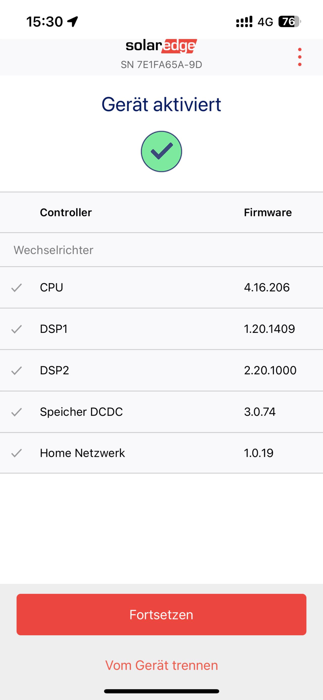

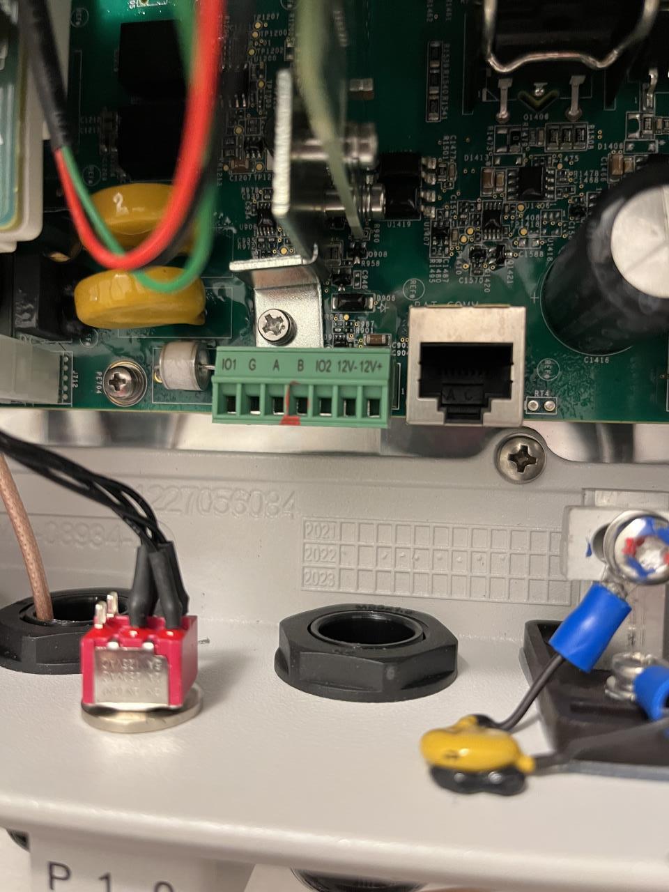

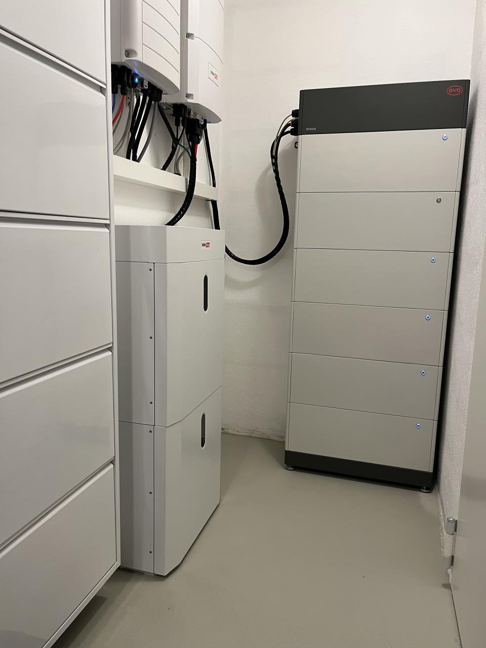

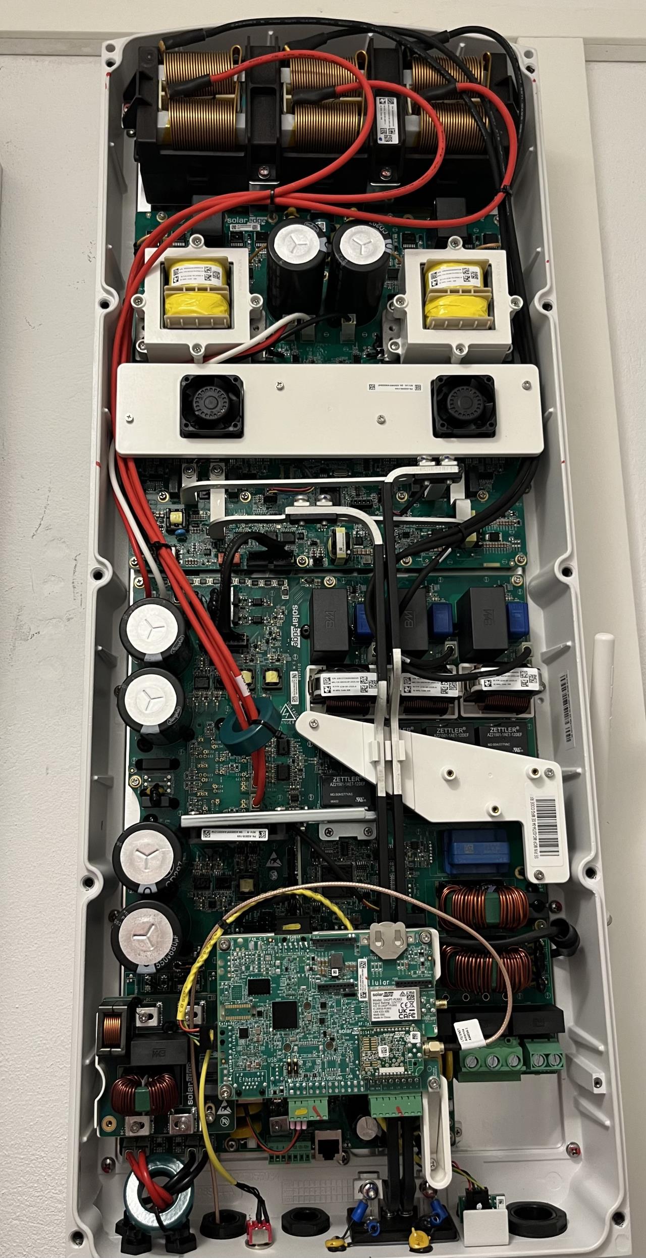

So mal ein kurzes HOME-Hub Update
Laufen tut mal alles perfekt seit ca aehmm 1,5-2 Wochen. SE10K-RWS + SE10K-RWB48 im Master-Slave-Verbund oder für die Weichspülerfraktion (Primär und Sekundär-Verbund) laufen Tadellos. In diesem Fall ist sogar der SE10K-RWB48 der Slave
2 verschiedene Batterien BYD-LVS (auf dem RWS) und SE-Home-Batterie auf dem RWB48
In der App alles in einem Guss, als würde es ein großer Wechselrichter sein + 1 große Batterie
Grundfunktionen alles tadellos, Blackoutbetrieb können wir noch nicht testen da es keine Netzumschaltboxen gibt ABER es ist auf der Platine ein Kontaktschnittstelle I01 und I02 die uns bis dato noch keiner kommuniziert hat seitens SE. Aktuell können wir ehrlich gesagt nur Mutmassen dass es vielleicht doch ne Möglichkeit gibt den Blackoutbetrieb (Ersatzstrom) eventuell doch manuell einzuleiten ohne der automatischen Box.
Falls es jemand weiß, gerne melden :o) - Wir lernen auch gerne dazu.

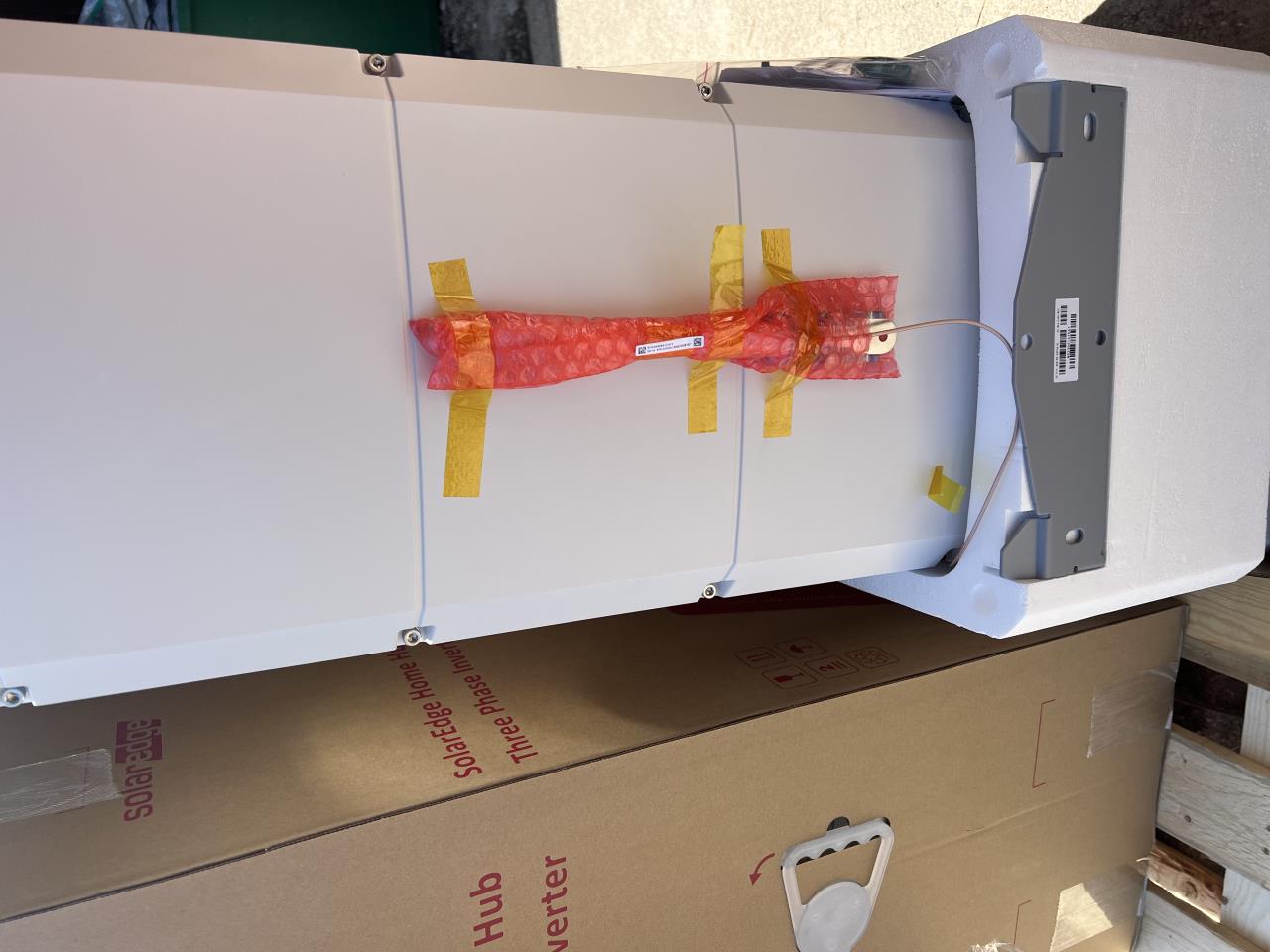

22.4.2023  (#561)
Hallo allerseits
Wir haben die Woche die ersten 4 Stück Home Hub bekommen. Leider viel zu wenig. Aber ja das war zu erwarten.
Leider gibt es bei der Umschalteinheit noch keine Infos wann die tatsächlich zu uns kommen….. da werden sie vermutlich noch mit unsere Netzbetreiber diskutieren müssen.
2023/2023042262782.jpg
