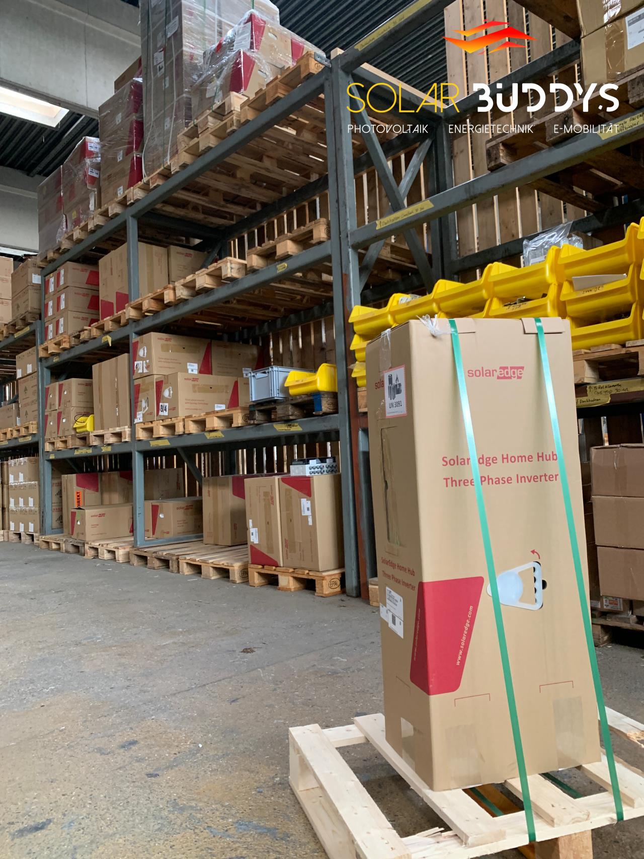

8.3.2023  (#513)
Tadaaaaaa - Solaredge SE10K-RWB48 HomeHub.
Wir sind mit Sicherheit die ersten Kängurus die diesen neuen Wechselrichter im Lager stehen haben 😁
Vorteil: Wir haben 1 Stk
Nachteil: Wir brauchen ca 67Stk
Fakt: Wir haben ca 170 Stk bestellt
Fazit: Die anderen werden noch laaaaaaaange leider nicht kommen laut Großhändler/Hersteller
Aber zumindest können wir unsere Nasen mal in das neue Teil stecken , bissal herumfummeln und schaun ob sich das Warten seit fast 2 Jahren ausgezahlt hat 😁
Am Ende des Tages wirds dann auch nur a deppates Kastl sein was an der Wand hängt udn verstaubt 😇
2023/20230308729827.jpg
  •  npalko
8.3.2023  (#514)
Respekt, wenn da auch drin ist was drauf steht, dann ist es das erste Liveactionbild das ich kenn.
Also los anschließen 😜
