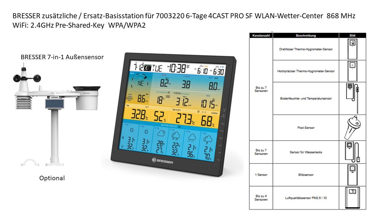

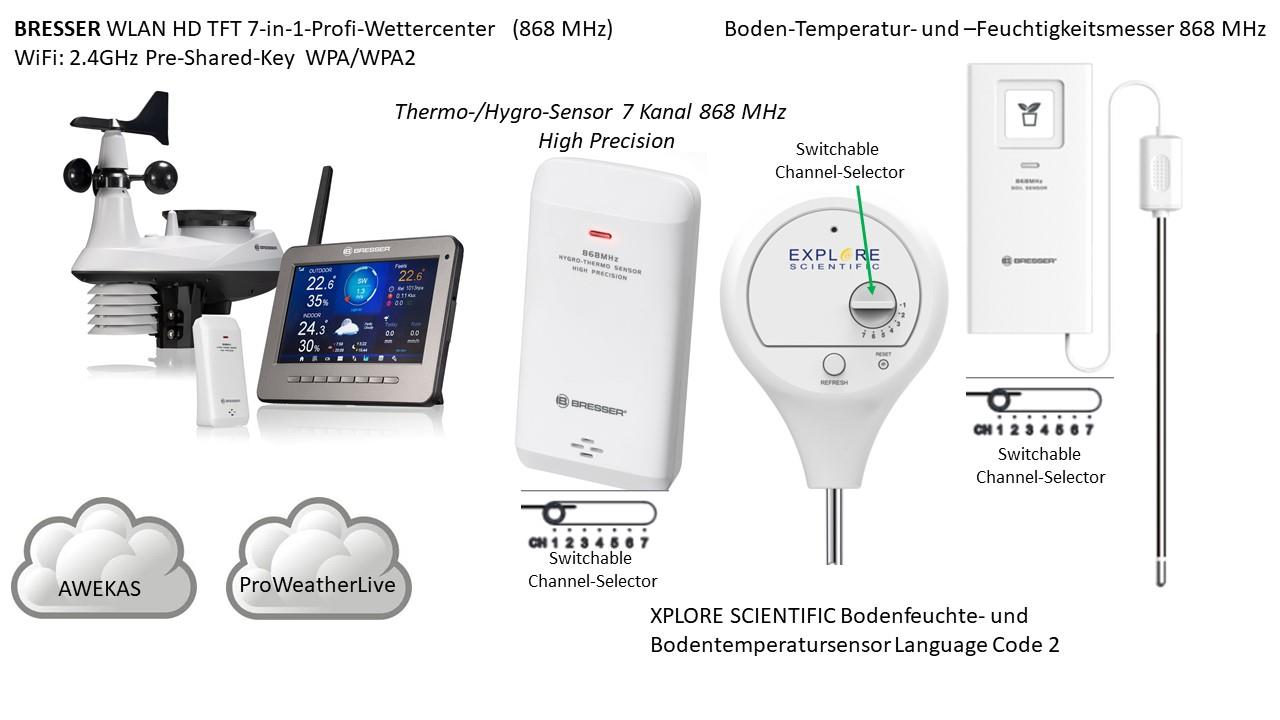

Hatte bis jetzt eine Froggit WS. Man konnte bei der auch die Channels per Software selektieren. Bei der Übertragung gab es aber auch immer wieder Probleme.  Und auch ohne aktiven Sensoren, hat diese vom Nachbar-Sensor Daten empfangen.
Hab mir jetzt eine neue WS gegönnt.
Bei der Auswahl, mussten 4 Kriterien erfüllt sein.
1) Weg vom verseuchten 433MHz-Band und hin zum 868MHz-Band.
    (Da die meisten zu den ganz billigen Zeug greifen, die mit dem 433MHz-Band funktionieren ist das 868MHz-Band super sauber. Bin der Einzige.)
2) Channels müssen entweder per Software oder mit einem Schalter auswählbar sein)
3) WS muss mindesten 5 Temperatur/Feuchte Sensoren unterstützen.
4)  Aussenstation muss aktiv belüftet sein.
Erste Wahl wäre die Davis Vantage Pro 2 Aktiv Plus gewesen.  Die ist aber meher für den Gartenbau konzipiert und der Preis sehr hoch.  Kompakte Sensoren werden nicht angeboten.
Bei mir ist es eine BRESSER WLAN HD TFT 7-in-1-Profi geworden.  Mit den zusätzlichen
Sensoren und den Versandkosten bin ich bei ca. 600€ gelandet.

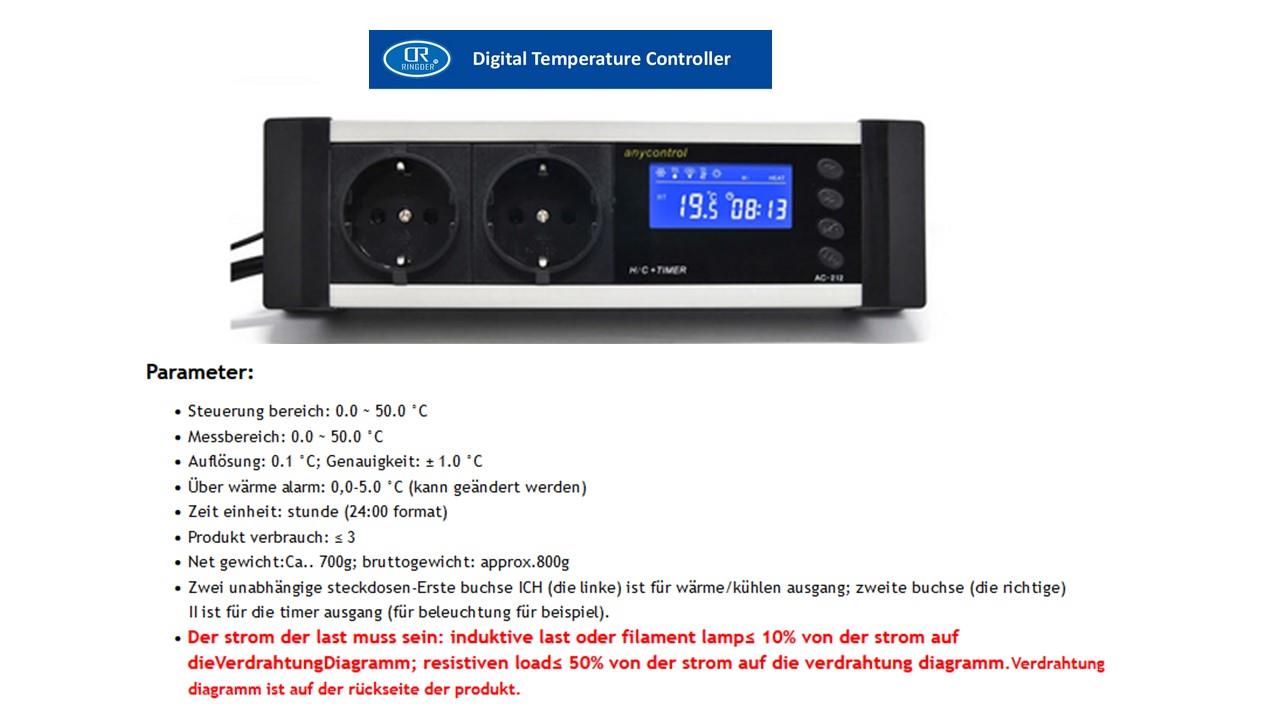

4) Ich bin der Meinung, dass für die Frost-Überwachung  im Gewächshaus/Anzuchthaus eine
    Wetterstation, und sei diese noch so hochwertig und mit "Wettervorhersage", keine große
    Hilfe ist.  Um die  jungen Pflänzchen und sonstiges Zeugs kostengünstig vor Frost zu
    schützen, wird unser  Gewächshaus mittels einer recht genau  temperaturgesteuereten
    Steckdose, die ein Heizlüfter 800/1600W ein und ausschaltet , überwacht.  Und weil meine
 Frau der Technik nicht ganz vertraut, wird  befindet sich im Gewächshaus auch ein Temperatursensor😊.
5)  Ich habe die neue WS noch nicht aufgebaut, da wir uns  über den Standort der Aussenstation noch nicht einig sind. Die Höhe habe ich schon einmal mit 4 Meter festgelegt.
Da diese diese auch die UV-Strahlung misst und auch aktiv belüftet ist, muss ich einen sonnigen Standort auswählen.  Zusätzlich muss ich mir noch einen Hageslschutz überlegen.
Wird ein Edelstahlgitter mit einer Maschenweiten von ca. 0.8cm werden.
6) Daher kann ich zur Zeit auch keine Info geben, ob die WS im Betrieb das hält, was diese in den technischen Beschreibungen verspricht.

Puh, 600 EUR ist schon heftig für eine Wetterstation ...
