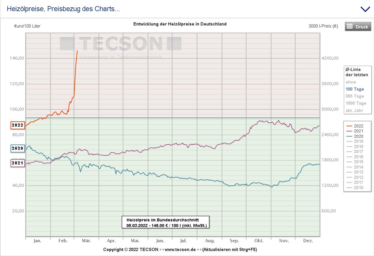

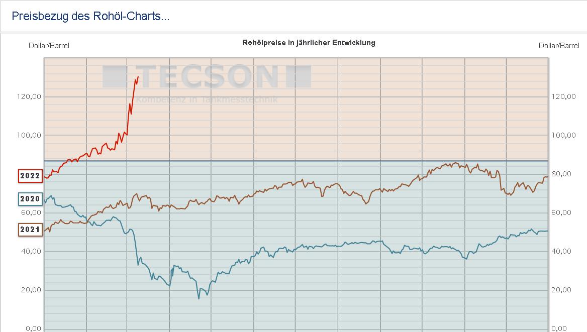

der ölpreis hat sich in jahresfrist verfünffacht (!!!) von 20 $/barrel auf 120 $/barrel und steht bei 15ct/kwh

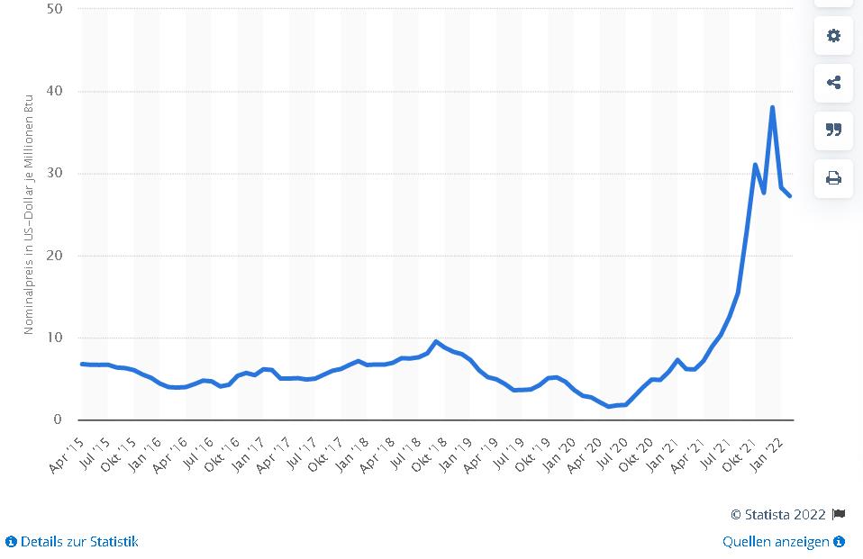

der gaspreis hat sich vervierfacht (!!) von 5 ct/kwh auf 20 ct/kwh,
2022/20220310675774.png
prognosen gehen von einer weiteren verdopplung für nächsten winter aus wenn sehr teures pipelinegas durch viel teureres flüssiggas per schiff ersetzt wird. von 5 auf 40 ct/kwh wäre dann eine verachtfachung in 2 jahren

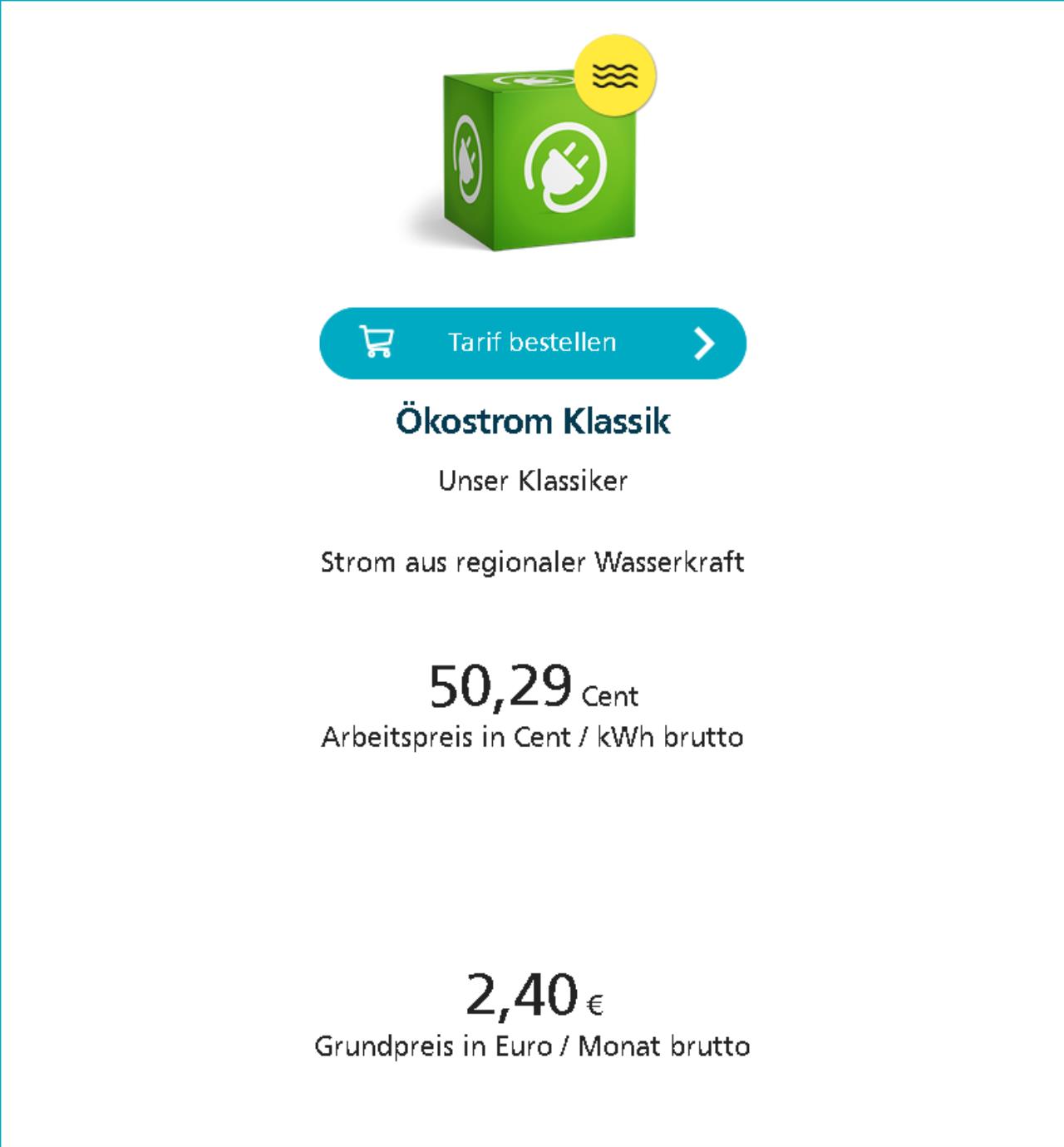

der strompreis hat sich verdreifacht (!) von typisch 16,5 ct/kwh auf 50 ct/kwh.
2022/2022031066253.png

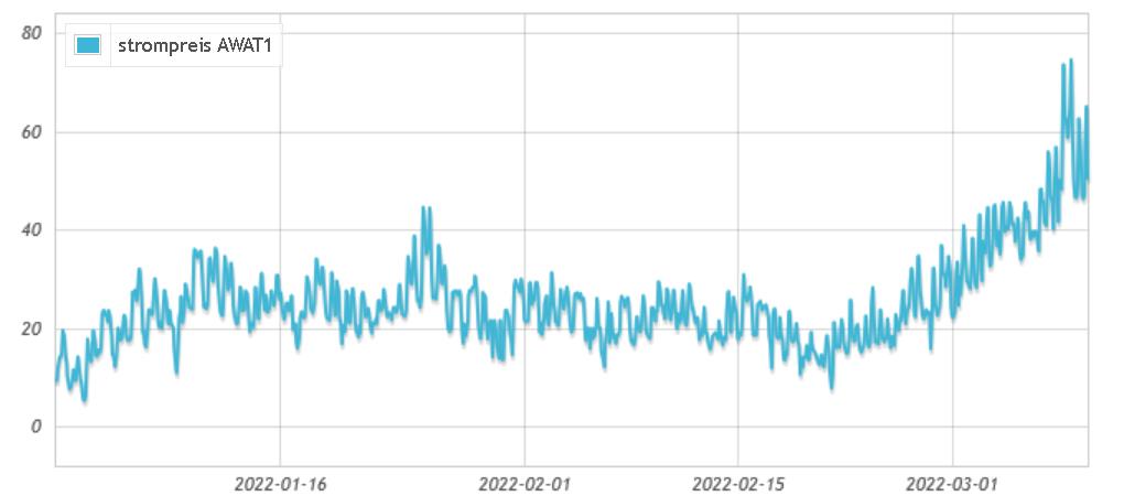

hier gibt es aber die möglichkeit gegenzusteuern, mit der nutzung von stundenvariablen tarifen für heizung und e-auto und mit der eigenerzeugung durch PV am hausdach und noch besser an der hausfassade.
hier der schlimmste monat seit es strompreise gibt, mit preisen bis zu 70 ct/kwh. dank intelligenter nutzung mit wärmepumpe und e-auto kam trotzdem nur ein durchschnittspreis von 21,5 ct/kwh raus. im vergleich rechne ich den strom mit 30 ct/kwh. das hat luft nach oben und unten…

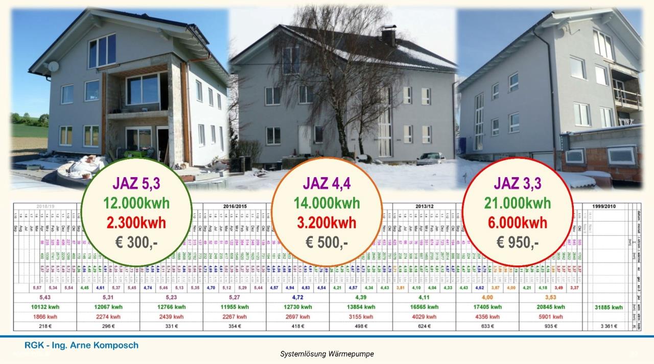

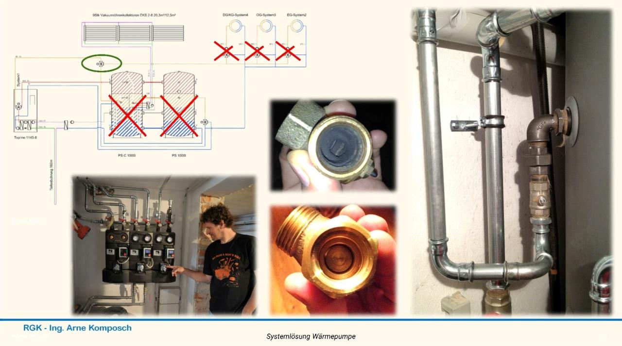

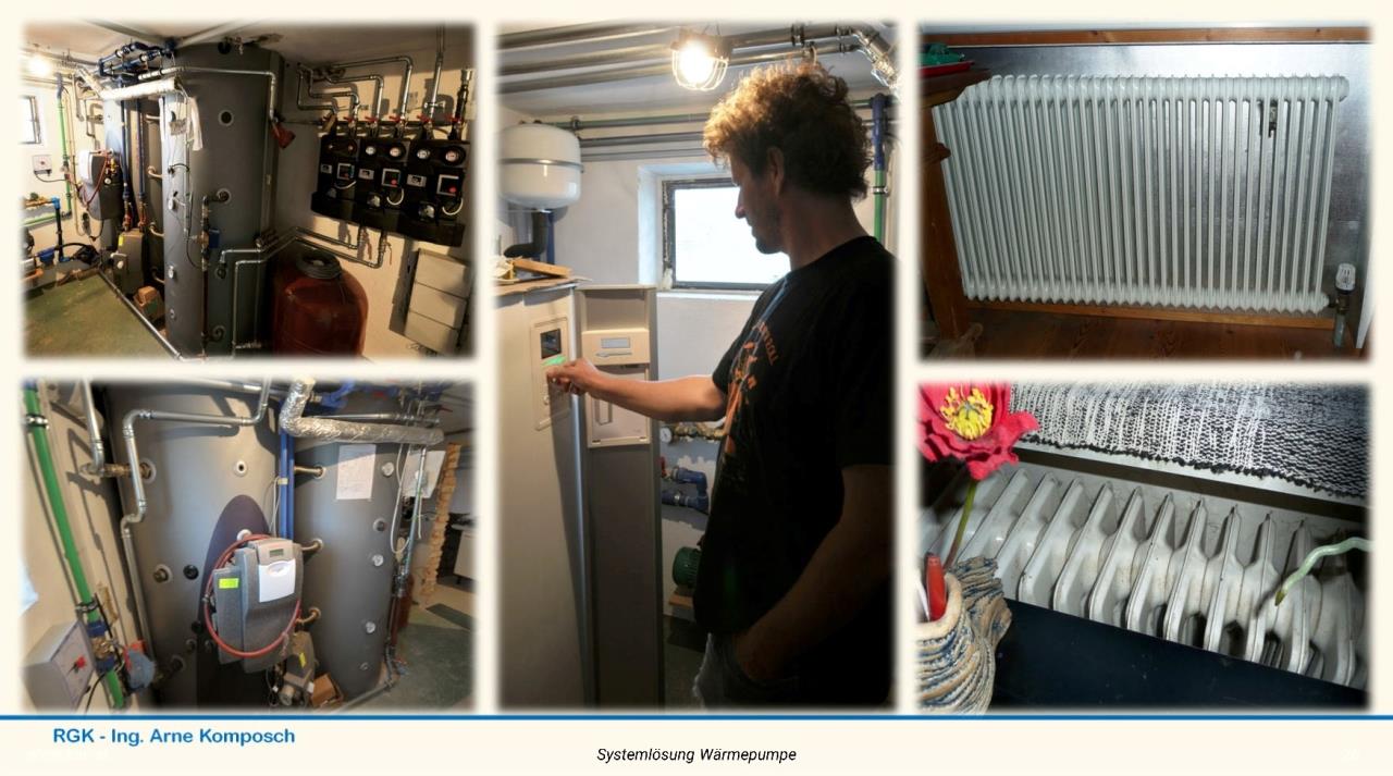

hier das konkrete beispiel meines elternhauses aus den 70-er jahren.
kaum waren meine eltern in ihren selbst errichteten neubau mit der ‚neuen, sauberen ölheizung‘ eingezogen gab es den ölpreisschock und ich bin mit der frage aufgewachsen wie wir denn wieder aus dieser technologie raus kommen. schon als jugendlicher  war mir klar daß wenn ich mein elternhaus einmal sanieren würde dies mit erdwärme sein müßte.
unser haus benötigte pro jahr ~ 4.000l öl. das waren vor 15 jahren rund € 4.000,- die jedes jahr durch den rauchfang geblasen wurden. nach sanierung&umstellung haben wir die letzten jahre in diesem 2 familienhaus ~ €300,- benötigt für heizung & warmwasser. die reduktion um 90% der energiekosten kam gleichwertig durch die gesamthafte energetische sanierung und die umstellung der heiztechnik von öl auf erdwärme zustande.
1/3 x 1/3 ergibt 1/9
2022/20220310534849.jpg
2022/20220310224462.jpg
2022/20220310661006.jpg
2022/20220310435560.jpg
ich möchte mit dieser sehr persönlichen geschichte viele anregen sich ein möglichst gutes, langfristiges und nachhaltiges konzept zum energetischen status ihres künftigen oder bereits bestehenden hauses für die nächsten jahrzehnte zu überlegen…
wir können viel aus der geschichte lernen, wir haben tolle technische möglichkeiten und es gibt hier dutzende erfolgreiche beispiele für zukunftssichere sanierungen und neubauten…

dyarne schrieb: der ölpreis hat sich in jahresfrist verfünffacht (!!!) von 20 $/barrel auf 120 $/barrel
Der versechsfachte Rohölpreis hat nur mittelbar etwas mit dem Heizölpreis zu tun, dieser hat sich in diesem Zeitraum ca. verzweieinhalbfacht (von 70€/100l auf 180€/100l).

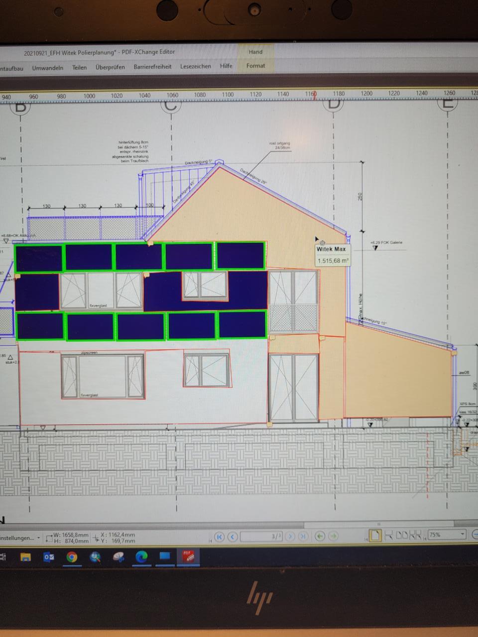

Wie kann man sich das vorstellen mit einer Fassenden-PV? Alle Module auf die Fassade, oder auch auf' s Flachdach?
Gibt' s das auch in schön?
Wäre super, wenn man so einen Thread zur aktuellen Misere allgemein verständlich halten könnte, ohne ein Masterstudium absolviert haben zu müssen. Für das akademische Herauskitzeln des Machbaren gibt es eh hinlänglich genügend Threads.
Da wäre sicher nicht nur mir geholfen sondern vermutlich vielen stillen Mitlesern, die zwar interessiert, aber nicht technisch so affin sind. Das täte der Sache sicher einen guten Dienst und bringt den ein- oder anderen dazu, sich PV-mäßig einzudecken.
An dieser Stelle auch mal ein Danke an talesien für seine meist verständlichen Antworten.
Danke im Voraus an Arne und alle Mitschreiber😊
11.3.2022  (#10)
Überall wo es geht würde ich sagen :)
Ich hab den Anteil Südfassade aktuell mal circa so geplant:
2022/20220311790857.jpg
Da würden noch 3 Panels Platz finden oben, aber optisch wird es dann schlimm.
Ich werd da noch versuchen einen Architekten zu konsultieren für weitere Gestaltungsideen... Der untere weiße Teil läuft einmal um 3/4 ums Haus herum, Holzfassade sonst überall und zwischen den PV Modulen farblich passende HPV Platten...
Aufs Dach kommen natürlich so viele Module wie möglich, aber die Terrasse bzw das Flachdach wird halt genutzt...

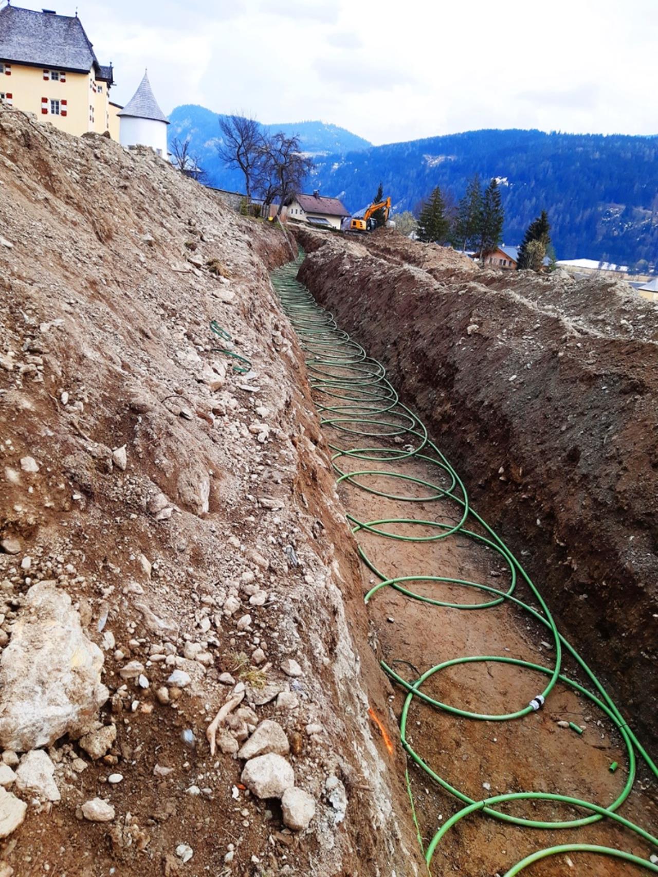

wir beschäftigen uns die letzten jahre sehr intensiv mit 4-kantern, mit gründerzeitbauten, mit 400 jahre alten bauernhäusern bis zum schloß von oben...
https://www.ringgrabenkollektor.at/files/BHB_S_2020_054_057_Zoebl_Bauernhaus.pdf
das ist komplex, vor allem wenn hochtemperatur und niedertemperatur verheiratet werden sollen. zumindest dafür haben wir hydraulisch mittlerweile mit dem entlademischer den goldenen weg gefunden

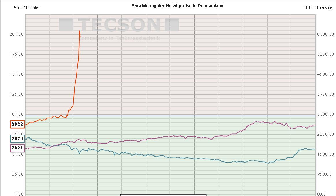

taliesin schrieb: Der versechsfachte Rohölpreis hat nur mittelbar etwas mit dem Heizölpreis zu tun, dieser hat sich in diesem Zeitraum ca. verzweieinhalbfacht (von 70€/100l auf 180€/100l).
das sieht heute schon wieder anders aus. hier die aktuelle kurve...
2022/2022031160623.png
ein heizölpreis von € 2,- hätte bei uns vor sanierung/umstellung jährliche heizkosten von € 8000,- bedeutet. da hätte sich die bohrung in 1,5 statt in 2,5 jahren abgezahlt...

1) ich kann strom zu günstigen zeiten beziehen, gerade für die wärmepumpe, gerade für die e-mobilität...
2) das ist ein grober durchschnittswert, in OÖ zahlen bestandskunden weiterhin unter 20 ct/kwh, neukunden (tarifspringer) dagegen 50 ct/kwh...

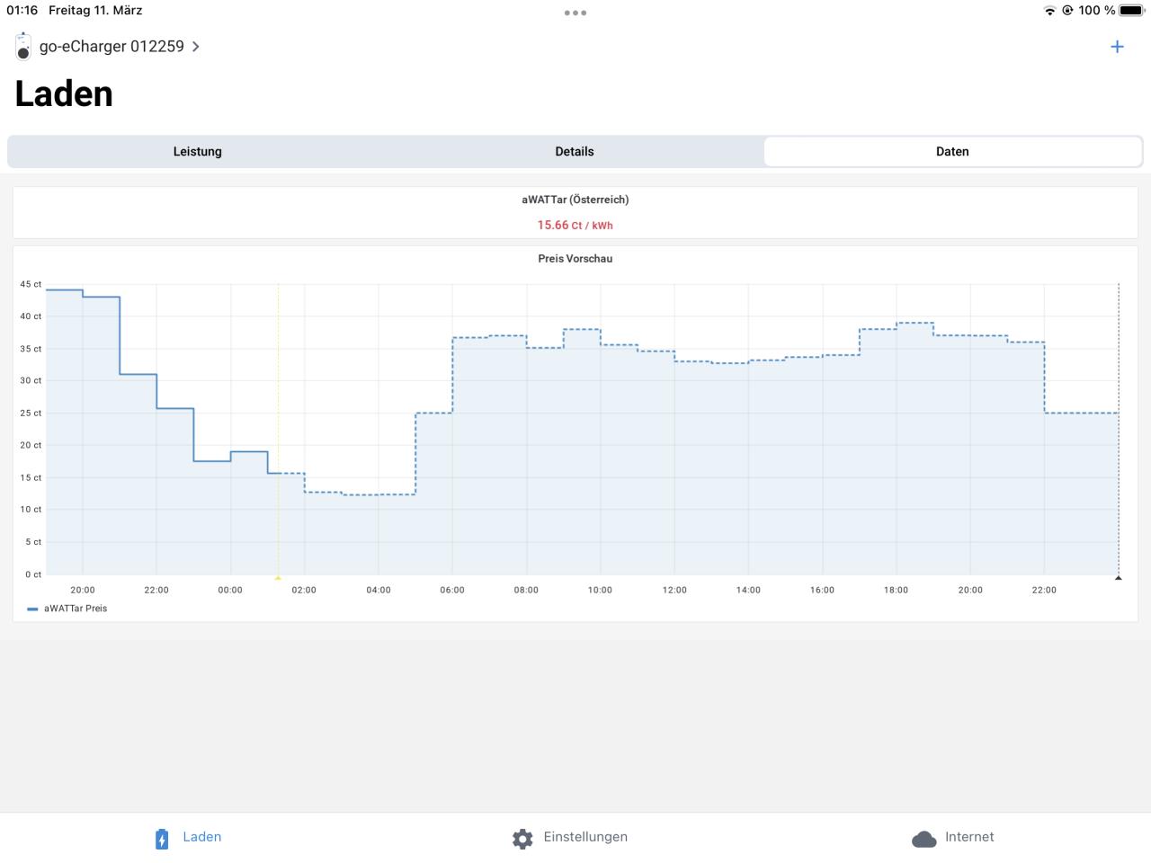

3) gestern nacht habe ich unsere e-mobile durchgeladen.
beide können das bereits automatisiert...

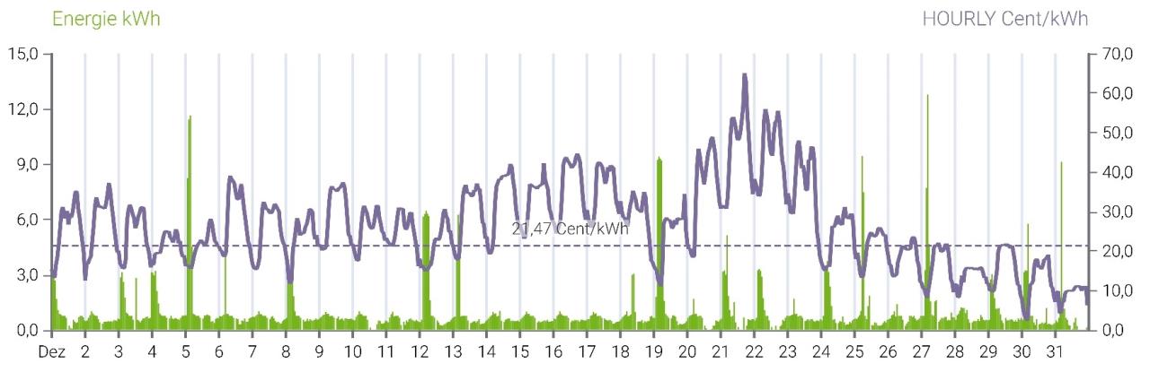

4) hier meine rechnungen vom dezember, dem schlimmsten monat seit es stromrechnungen gibt - einmal haus einmal wp & e-mobile.
rechts an der strichlierten linie kann man 'meinen' erzielten preis ablesen...
2022/20220311329578.jpg
2022/20220311522754.jpg

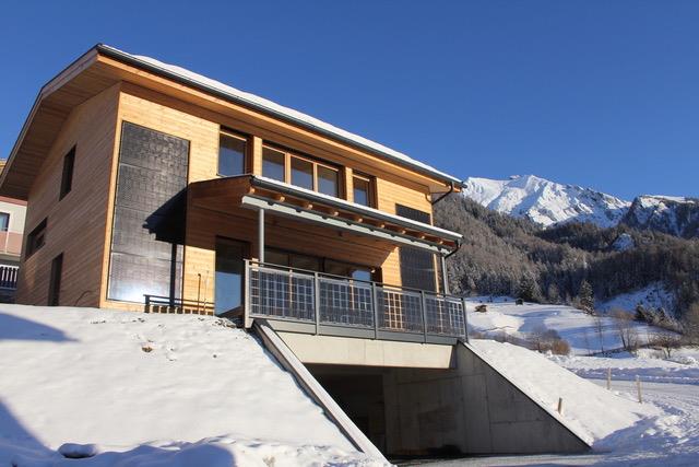

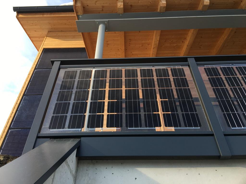

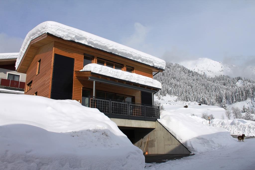

hier bilder von den vardis, ein leuchtturmprojekt mit 3-teiliger PV...
2022/20220311958124.jpg
2022/20220311413712.jpg
2022/20220311258150.jpg
Du misst immer mit zweierlei Maß, ich finde das müsste nicht sein, hast ja grundlegend Recht. Ich bin auf Pellets genau wegen dieser ungewünschten Ölabhängigkeit gegangen. Gas wäre bei mir super einfach gewesen (Anschluss im Haus), ist aber ebenso ausgeschieden.
Bei der WP WP [Wärmepumpe] kann man nur dann zu günstigen Zeiten beziehen, wenn die Technik und Auslegung das erlaubt. Gerade die hocheffiziente Auslegung lebt davon, dass die WP WP [Wärmepumpe] 'ständig' läuft, will man das ändern muss es wer programmieren.
@dyarne:
Welche Firma hat dieses Geländer gebaut? Kannst du mir einen Kontakt sagen?
Danke
  •  bluefox
14.3.2022  (#20)
dyarne schrieb:
ich möchte das projekt eh detailierter vorstellen wenn ich zeit finde...
Wäre echt cool, wenn du Zeit dafür finden würdest ;) Wir haben hier auch etwas ähnliches vor und sind gerade in der Vor-Planungsphase und würden uns natürlich über Erfahrungen von anderen Projekten freuen ;)
