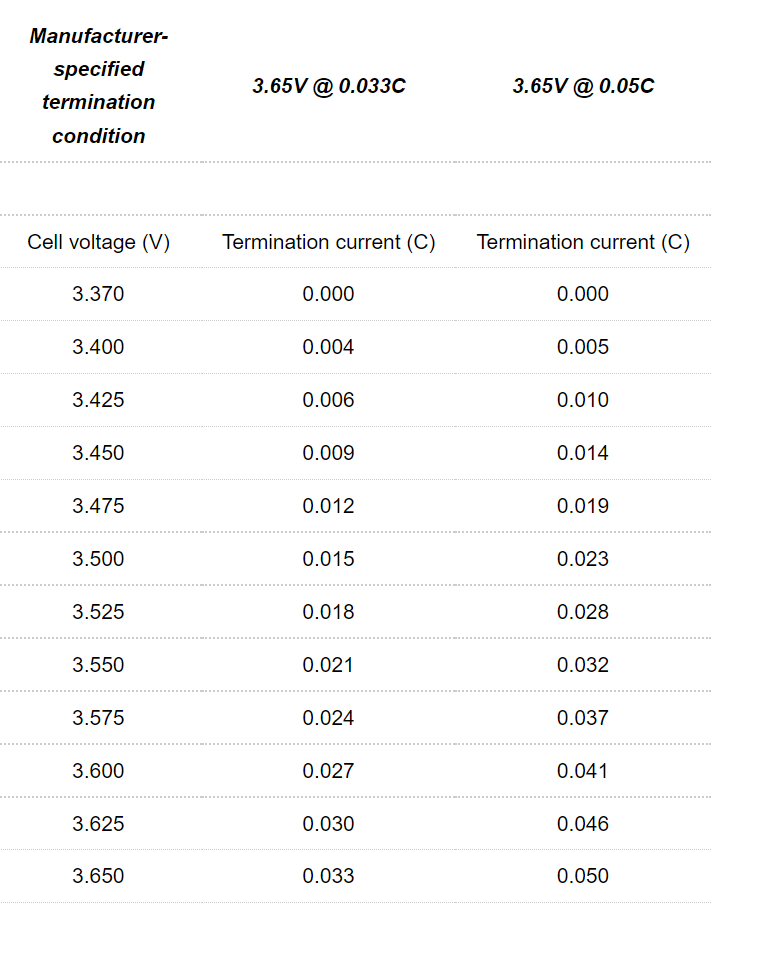

Cool wäre noch zu wissen wenn ich z.B. bis 3,37V lade WIE LANGE es dauert bis sie mit 0,05C überladen wird....
Ab dem Punkt wo sie 3,65V erreicht. Das ist laut Datenblatt meiner EVE Zellen auch genau der cut off Punkt bei einer Standard Ladung.
2022/20220329372444.png
Für andere Zellspannungen gelten entsprechend niedrigere Werte

Ah ok wird reden hier vom Schweifstrom:
Fällt der Ladestrom unter diesem Wert sollte die Ladung gestoppt werden (Strom 0A) damit man nicht überladet.
Je niedriger die Ladeschlussspannung desto "später" (= niedrigerer Schweifstrom) kann gestoppt werden.
Für Laien anders ausgedrückt: Wenn ich auf 3,65V ewig mit z.B. 1A lade kann sein das die Spannung nicht weiter steigt, ich die Zelle aber trotzdem überlade.
Was ich beobachten konnte geht der Strom bei erreichen des CVL auf quasi 0A runter (schwankt systembedingt natürlich da der Speicher als "Strom-Puffer" fungiert").
Eher wird wenn die Ladeschlussspannung länger gehalten wird ca. 1% Kapazität wieder rausgezutzelt.....
