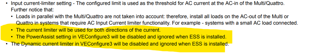

und wie sieht es da mit der PowerAssist funktion aus? Laut Handbuch muss diese dazu gezählt werden.
PowerAssist gibt es im ESS Betrieb nicht

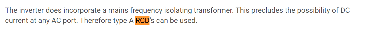

uzi10 schrieb:
SA Type. Beides. Selektive verzögerte Type, 100-300mA und A Type weil heutzutage vorgeschrieben. Wenn du viel Geld hast kannst auch eine SB Type nehmen und auf Nummer sicher gehen
B ist hinausgeworfenes Geld. Trafo WR WR [Wechselrichter], keine Gleichstrom Fehlerströme,.

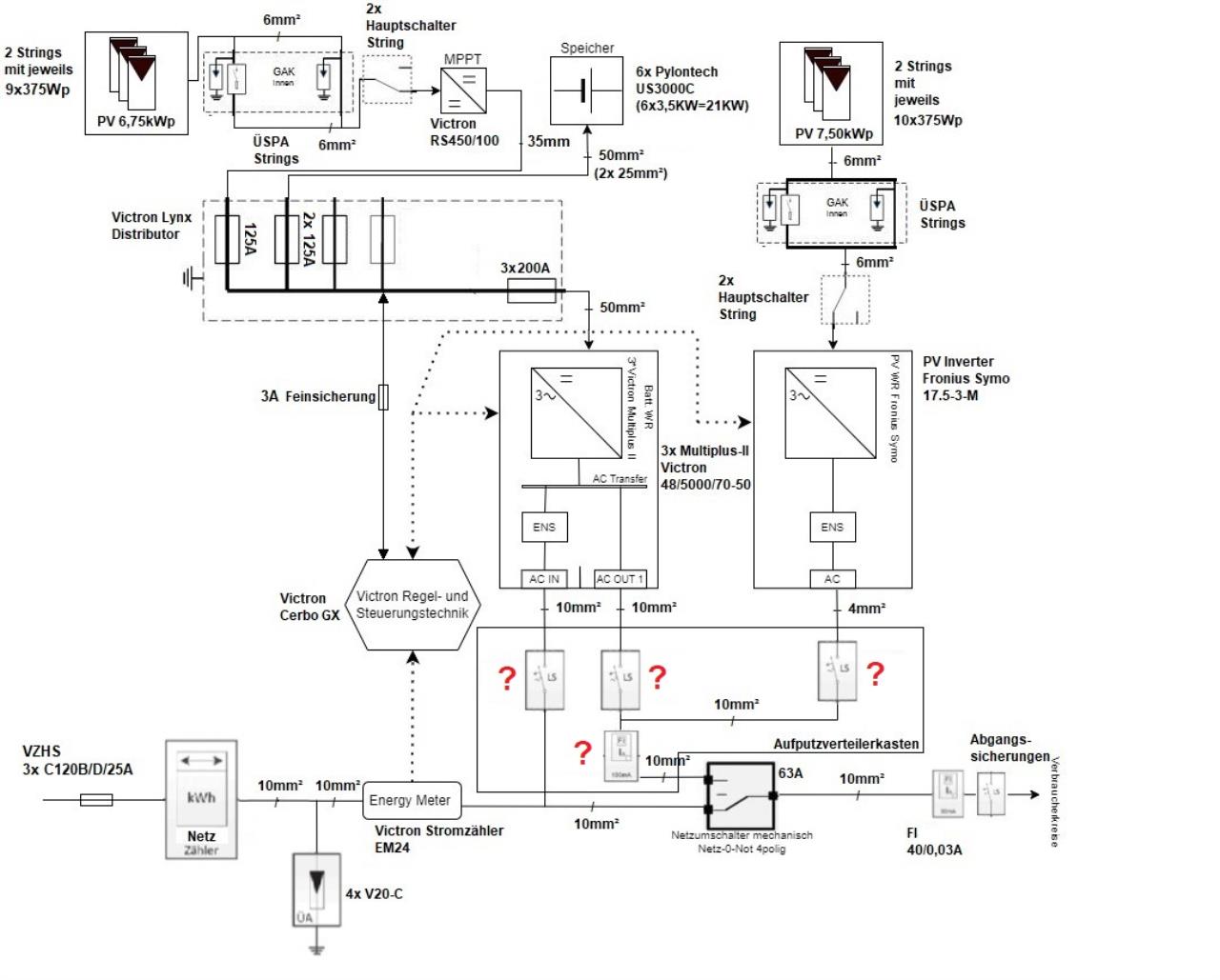

Hallo
ich habe mir das Bild von Fani gemobbst und ein wenig an meine geplante Anlage mit Victron und Fronius angepasst. Da ich auch gerade bei der Planung meiner AC-seitigen Anlage bin und noch nicht ganz sicher bin wie ich das mitden Sicherungen und FI am besten machen sollte, wollte ich mal reinfragen wie ihr dies lösen würdet. Standort ist Steiermark und Energieversorger E-Energie. Beim AC-IN des Victron 50A LS 3-Polig?, beim AC-OUT1 40A LS 3-Polig?, beim Fronius 20A 3 Polig? Welchen FI danach? Selektiv 100mA ist klar. Aber 63A? 40A? B oder C Characteristic bei den LS? Oder doch 4 Polig? Oder ganz anders? Leitungsquerschnitte wie im Bild. Damit wäre mir echt sehr geholfen.
2023/20230120694482.jpg
Danke

20.1.2023  (#135)
Zunächst eine Frage zum Systemdesign. Du hast einen Symo 17 bei 7,5kWp? Kommt da noch PV dazu? Wenn ja, wäre die Faktor 1 Regel nicht eingehalten.
Zur DC Seite der MP2 hätte ich auch noch Fragen, aber der Reihe nach.
  •  Random
20.1.2023  (#136)
Ja habe ich. Das mit der Factor 1 Regel weiß ich, deshalb wird da auch nix mehr dazu kommen.

Ich hab beim AC in beim Multi keinen LS mehr verbaut, sondern nur mehr einen Lasttrennschalter, meine Nachzählersicherung ist meine AC in Sicherung. Wennst dort einen 50A LS einbaust, wie sieht dann die Selektivität zu deinem EVU aus?
Ich habe einen 63er FI und eine 40er LS verbaut, allederdings 4 polig. Bei mit sind alle Sicherungen 4polig. Verdrahte ist ebenfalls mit 10mm2.

20.1.2023  (#138)
Random schrieb:
Hallo
Danke
Ok zur DC Seite.
6 Stk Pylontech haben einen Kurzschlussstrom von bis zu 15kA.
Achte da bei der Auswahl der DC Sicherungen bitte drauf, dass diese diesen Strom sicher trennen können. Da gibt es kaum was bis nix für den Lynx Distributor. Empfehle daher eher einen Lynx PowerIn mit externen NH Sicherungen zu nehmen.
Nun bin ich auch schon wieder ruhig, du wolltest ja über AC reden :)
