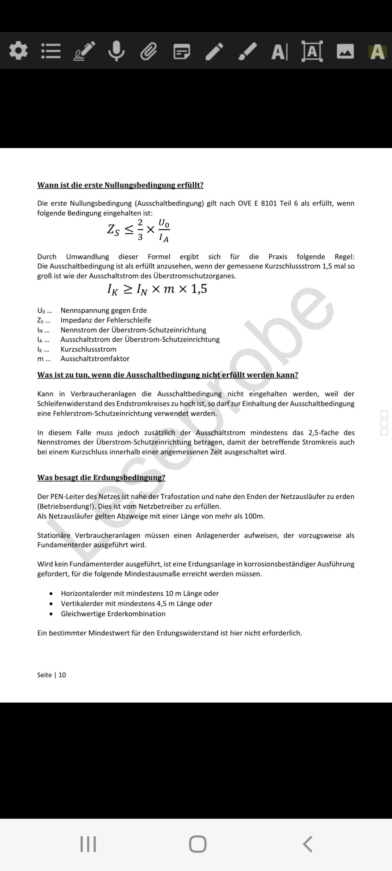

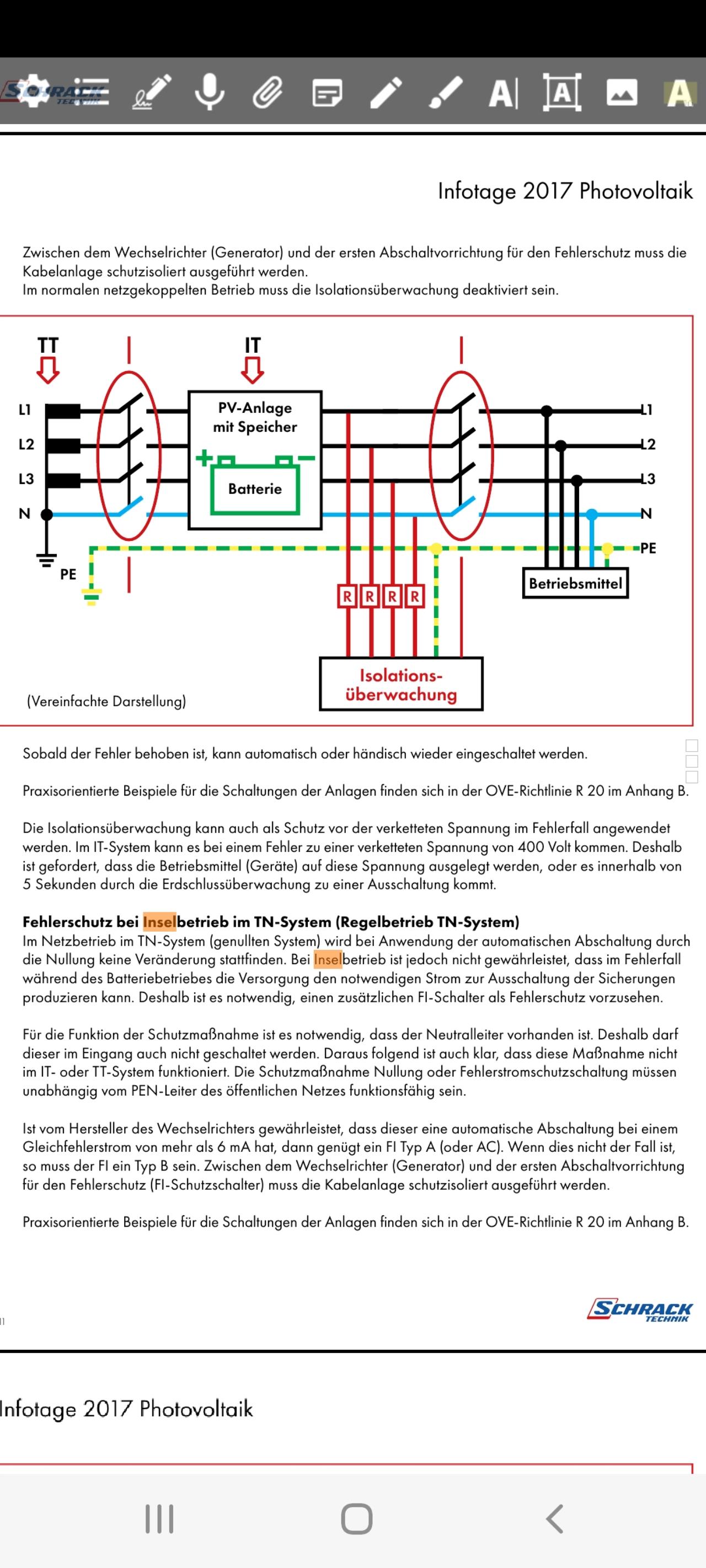

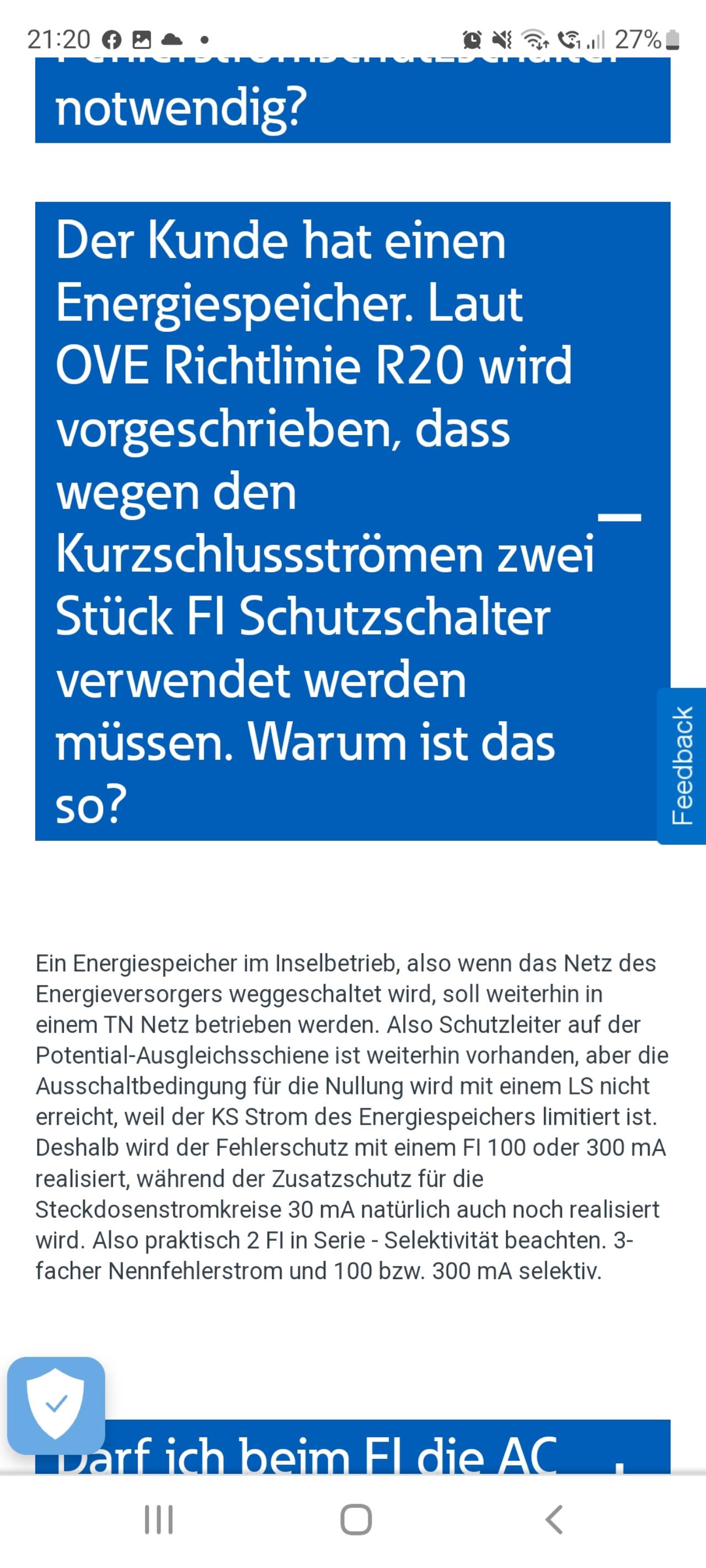

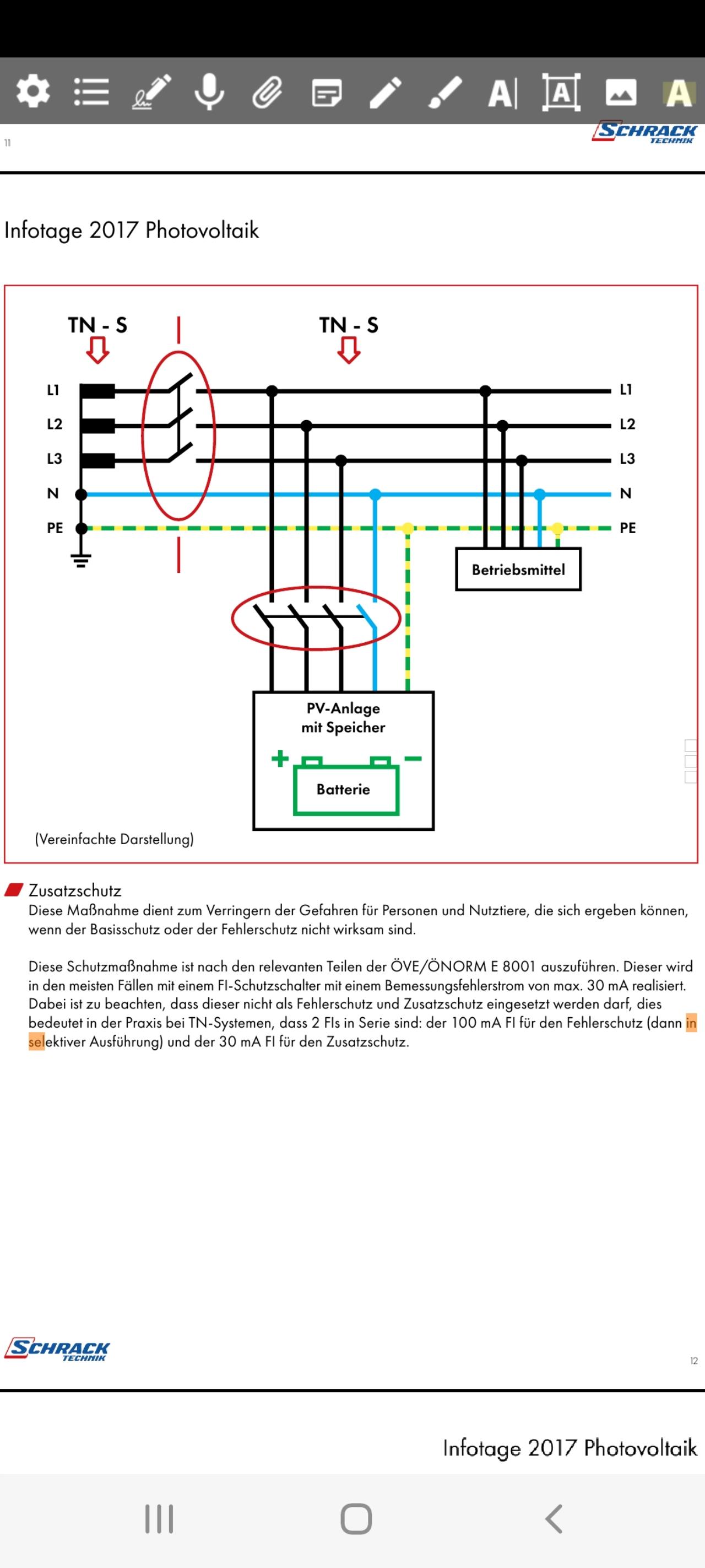

14.9.2022  (#115)
Ok nicht KS Strom aber weil die Ausschaltbedingungen sonst laut R20 nicht eingehalten werden können.
Müsste das aus den Schulungsunterlagen fotografieren.
2022/20220914335148.jpg
2022/20220914803151.jpg
2022/20220914927957.jpg
2022/20220914476803.jpg
Hab nix besseres auf die Gache gfundn
Kein Problem, die R20 liegt aufm Schreibtisch 😆
Ok du hast dich auf den Inselbetrieb bezogen, ja stimmt...wobei sich da der Multi eh abschalten wird, aber sicher ist sicher (habe auch einen schrack s/a verbaut)
14.9.2022  (#117)
Ok.haha. ich hab sie auch am Firmenserver. Man muss das so ja bei einer Notstromumschaltung auch machen. Also das kommt ja ner aus der R20 sondern 8001 glaub i.
Warum das so ist und wie durch de  FI die Bedingungen eingehalten werden, weiß ich jtzt auch nicht aber würd mich interessieren. Wie und warum der dann fallt

15.9.2022  (#118)
Der zweite (selektive) FI wird benötigt, da bei einem Gehäuseschluss normalerweise (d.h. am Netz) der LS fallen würde, jedoch im Inselbetrieb (mit üblichen Generatoren) nicht genügend Strom fließt um den LS zur Auslösung zu bringen (dann fällt aber stattdessen der FI). Hier geht es um den Fehlerschutz (der normalerweise eben via LS sichergestellt ist, jedoch nicht im Inselbetrieb wo der Kurzschlussstrom des Generators überlicherweise nicht zur Auslösung reicht). Die üblichen 30mA-FIs sind für den Zusatzschutz. Diese sind ja nur für Steckdosenstromkreise Pflicht. Der Fehlerschutz soll/muss aber auch für Verbraucher der Anlage funktionieren, welche nicht hinter so einem Zusatzschutz-FI hängen.
Falls es darum ging.
