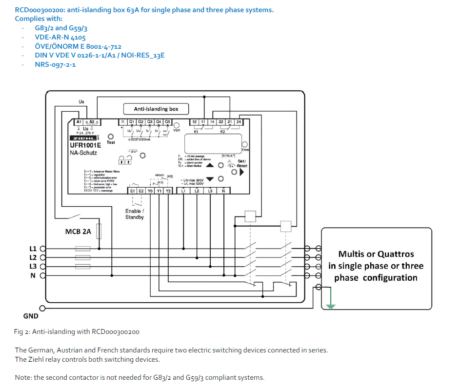

und was mache ich wenn der netzbetreiber trotzdem auf 3-polige trennung im direkten nahbereich zum PEN besteht? dann kannst die multis nur händisch betreiben indem du das netz per 3-poligem schalter trennst und auf AC-out wechselst? ne oder?
18.2.2022  (#66)
Dann ist z.B. die "anti-islanding box" eine Lösung.
Ich hoffe nicht, dass du die brauchst...

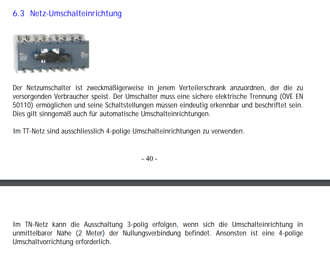

  •  gsilly
18.2.2022  (#67)
hoffe ich auch nicht, schaut nämlich teuer aus.
immerhin steht in den ausführungsrichtlinien der e-netze stmk. folgendes:
"Im TN-Netz kann die Ausschaltung 3-polig erfolgen, wenn sich die Umschalteinrichtung in
unmittelbarer Nähe (2 Meter) der Nullungsverbindung befindet. Ansonsten ist eine 4-polige
Umschaltvorrichtung erforderlich."
  •  Fani
18.2.2022  (#68)
Wir müssen unterscheiden von welcher Trennung wird hier gesprochen? Meint der Netzbetreiber einen NA Schutz oder spricht er von einem manuellen Netzumschalter?
Wenn er direkt in der Nähe des PEN einen NA Schutz will, dann brauchst einen solchen zusätzlich (@uzi10 kann dir davon mehr erzählen). Kostet ca 2k
Wenn er zur Trennung vom Netz einen manuellen Umschalter mit 0 Stellung will (kann mir aktuell nicht vorstellen für was), dann baust einfach einen solchen ein (dann halt 3 oder 4 polig) und bei Netzausfall trennst du damit manuell. Denn Multis ist das dahinter egal, die haben in der Zeit schon längst mit dem intertenen Schutz vom Netz abgetrennt.
Ich sehe aber keine Forderung in TN Netzen nur 3 polig trennen zu dürfen. Die Norm schreibt "darf":
In TN-Netzen darf gemäß ÖVE-EN 1, Teil 4, § 53 die Netztrennung 3-polig ausgeführt werden; in TT-Netzen muss die Netztrennung 4-polig ausgeführt werden).

18.2.2022  (#69)
gsilly schrieb: "Im TN-Netz kann die Ausschaltung 3-polig erfolgen, wenn sich die Umschalteinrichtung in
Das klingt aber schon so, als ob du mit der Victron internen 4-Pol Trennung fein raus bist.
Blöd und teuer wirds eben, wenn zusätzlich NA-Schutz gefordert wird. Dann kommst um die Anti Islanding Box bzw. den Ziehl oder VMD460-NA od. ähnl. nicht drum rum.
Bei uns wollens das scheinbar nun bei allen Anlagen über 30kVA haben.

Fani schrieb: Wenn er direkt in der Nähe des PEN einen NA Schutz will, dann brauchst einen solchen zusätzlich (@uzi10 kann dir davon mehr erzählen). Kostet ca 2k
Ziel Relais ist bei uns glaub ich nicht zulässig. bei uns ist nur das Telehaase zulässig.
NA Schutzbox planen wir gerade. Kommt je auf die Ausführung drauf an. FRT Fähig werden wir schon an die 1200 euro kommen. müssen mal nachkalkulieren. Wäre eine Stahlblech Industrieverteiler mit Sichtglas, Puffernetzteil, Telehaase Relais und 2 Schütz und wir können alles mit Umschalter oder egal wie man es braucht bauen. Bauen Schaltanlagen bis 5000A, da werden wir das ja auch schaffen :)..
Wenn du bei Wiener Netze bist, brauchst die Box. Bei EVN und Netz Burgenland ja noch nicht.
  •  gsilly
18.2.2022  (#71)
ja genau, das steht in den ausführungsrichtlinien. dort steht aber auch "gilt sinngemäß für automatische umschalteinrichtungen". sowas wäre der multi ja. und wie du schreibst. einfach so einen umschalter rein. der wäre aber zusätzlich zu dem ohnehin geplanten bypassschalter zu verstehen, richtig?
edit: denk auch dass ich da mit dem multis fein raus bin. danke für euer feedback. ich werde mich am montag beim netzbetreiber schlau machen.

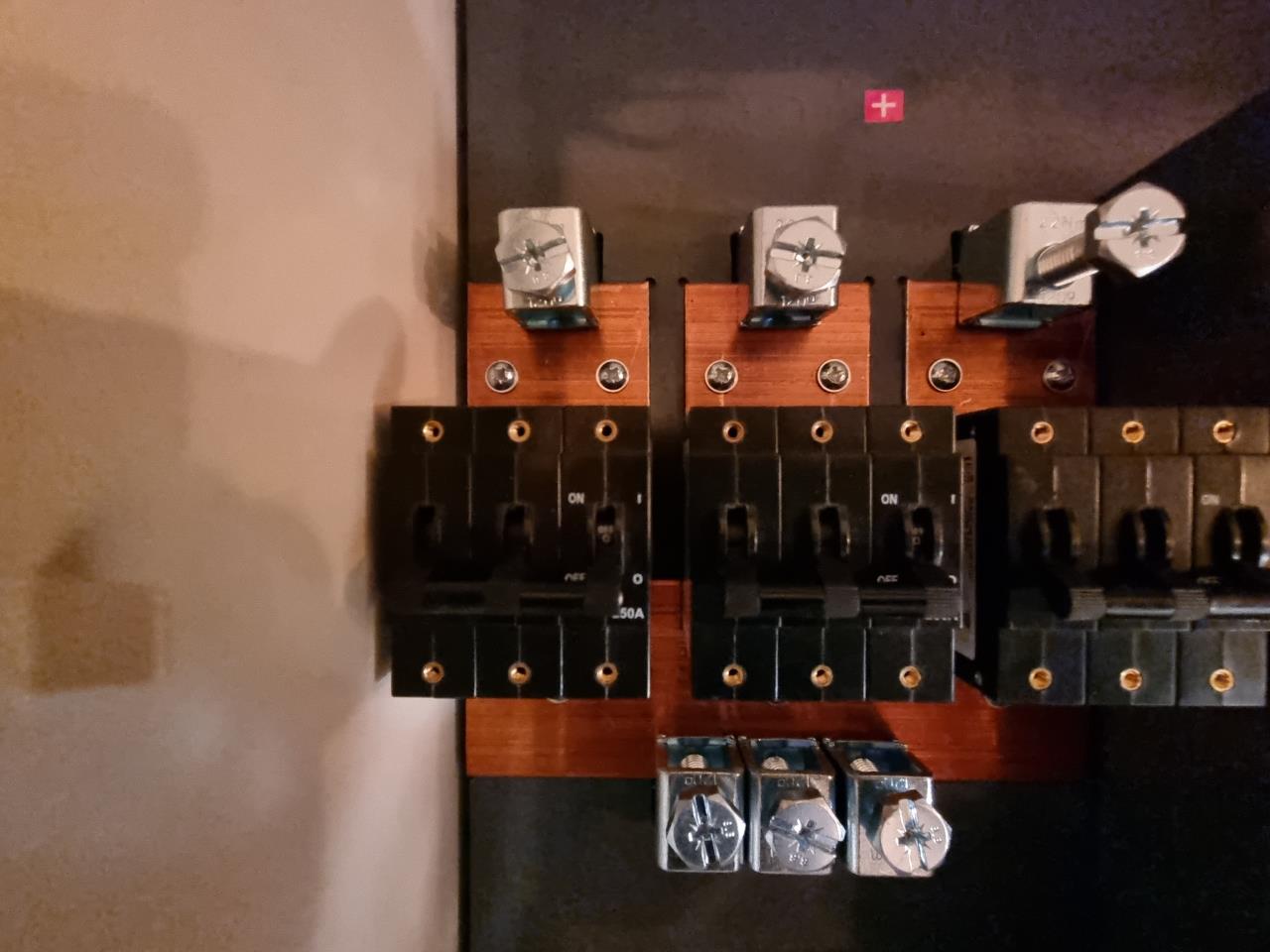

21.2.2022  (#74)
Bei der DC Anspeisung bin ich mir noch sehr unsicher.
Habe so eine Enwitec Battery Breaker Box.
Da ist jfür den Plus Pol, und für den Minus Pol jeweils so ein Block drinnen.
2022/20220221724518.jpg
Das sind jeweils 3 mal 250 Ampere Sicherungen, oben drei Anschlüsse die gemeinsam sind, und unten dann jeweils die Drei die nach der Sicherung sind.
mit den 250 Ampere komme ich ja aus das ich die 3 Multis zusammenhänge auf eine Sicherung.
Auf die zweite Sicherung kommt dann der 450/200 und auf die 3te Sicherung dann der 250/60.
Die 2 Batterien kommen auf den gemeinsamen Anschluss.
Passt das so so halbwegs?
(Ein klein wenig habe ich das Gefühl das die BAT Breaker Box nicht perfekt dazu passt ;) )

  •  Fani
21.2.2022  (#77)
Das habe ich auch wenn ich die Anschlüsse sehe, da sollte mit Kabelschuhen gearbeitet werden.
Welche Box ist das genau?

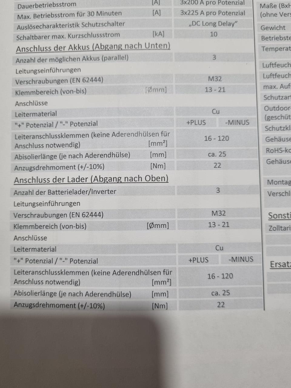

  •  sn0000py
21.2.2022  (#78)
Das ist eine BAT-BREAKER-BIG-250
Laut der Beschreibung sind keine Aderendhülsen notwendig
2022/20220221857170.jpg

  •  Fani
21.2.2022  (#81)
https://www.manualslib.de/manual/101970/Enwitec-Bat-Breaker.html?page=7#manual
Feindrähtig ohne Adernhülse würde ich nicht machen, zumindest bei AC ist das mW auch nicht zulässig bei Schraubklemmen.
